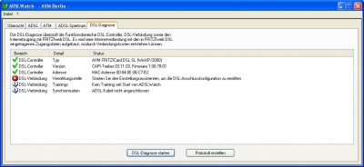

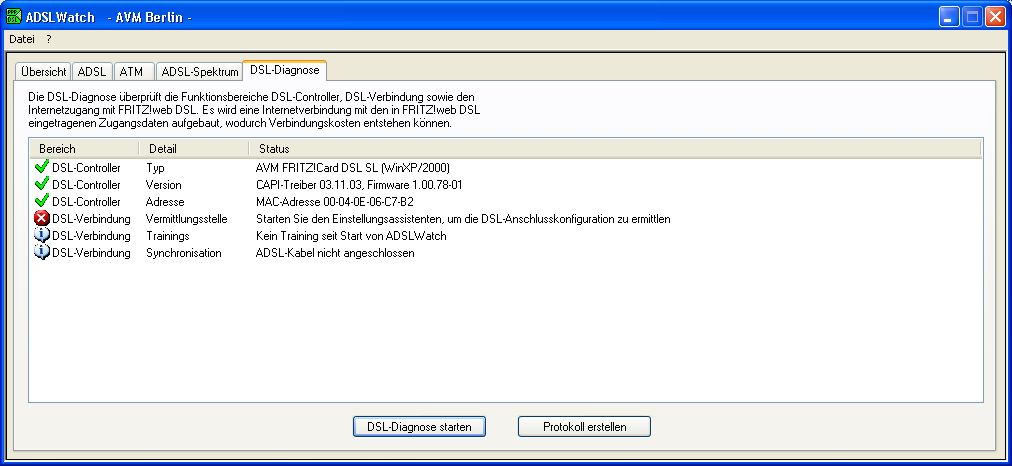

ich will eigentlich nur folgendes wissen:

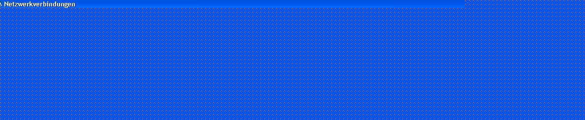

ich habe nun seit gestern ALICE DSL...und soll dort die Ethernet Buchse mit dem PC verbinden - und zwar, wie ich denke, in die Buchse der internen FRITZCARD DSL SL.
Kann ich mit dieser Karte "überhaupt das DSL ins den PC bringen ?" Hat die Karte die Voraussetzungen ? ..oder ist die nur für ISDN Anschlüsse ? diese karte ist schon länger ungenutzt im PC.
WIN XP.
Bislang hatte ich die FRITZBOXFON in Betrieb, und zwar verbunden in der Box über so ein 4 eckiges Kabel, das im PC in ne USB Buchsee.

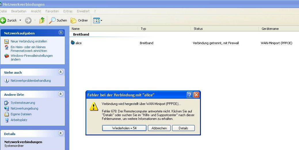

Also, brauche ich eine andere Karte/Gerät, um die ALICE Box, hier Sphairon Turbolink IAD, zu betreiben ?
Komme nicht ins www, über ne PPPOe verbindung...es wird keine LANVerbindung erstellt.
FEhler siehe anbei.....
Gruss und DANKE!
fsaah

Die Fritz!Card DSL ist ein interenes DSL Modem, welches direkt mit dem DSL-Splitter verbunden wird. Die hilft Dir jetzt leider nicht mehr weiter. Für den direkten Einsatz des IAD musst Du eine Netzwerkkarte einbauen, die gibts hier in Hamburg ab 5-6 Euro. Alternativ folge Kennys Anleitung: Pc --> USB-Kabel --> Fritzibox --> Netzwerkkabel --> Alice IAD.

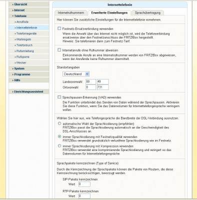

habe bereits das aktuellste update von AVM:
FRITZ!Box Fon (UI), Firmware-Version 06.04.30 (lt AUtomatischer Updateprüfung)
Habe aber deines runtergeladen und installiert-

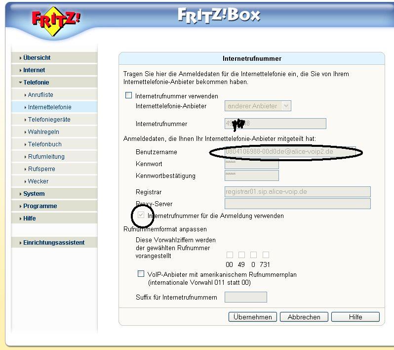

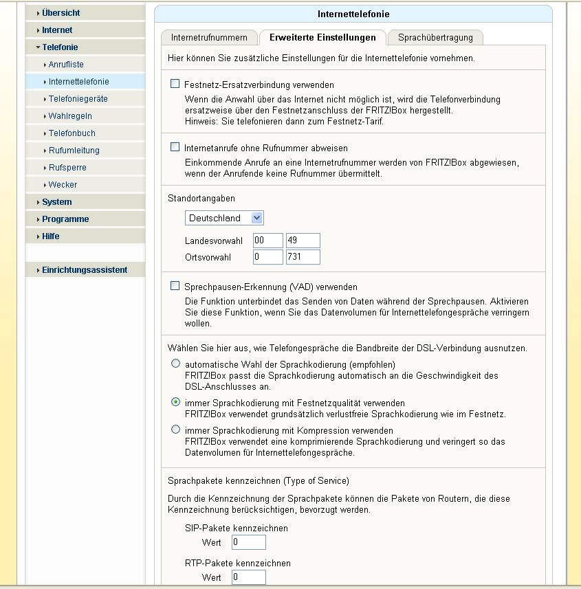

ich denke, dass aber diese beschriebung hier: http://www.ip-phone-forum.de/archive/in ... 44293.html
nicht für meine box passt, da mein einstellungsfenster
so
aussieht und sich das nicht mit der beschriebung deckt..
alice sagte mir, ich bekäme die telefonie über telefonica.
und die erweiterten einstellungen sehen bei mir eben so aus___
Der Dateianhang telf2.jpg existiert nicht mehr.
und nicht wie in der beschreibung oben !
deswegen dachte ich, meine box ist zu alt !!?
doch ok, dieses fenster ist nun anders und hier passt nun fast zu der beschreibung!!

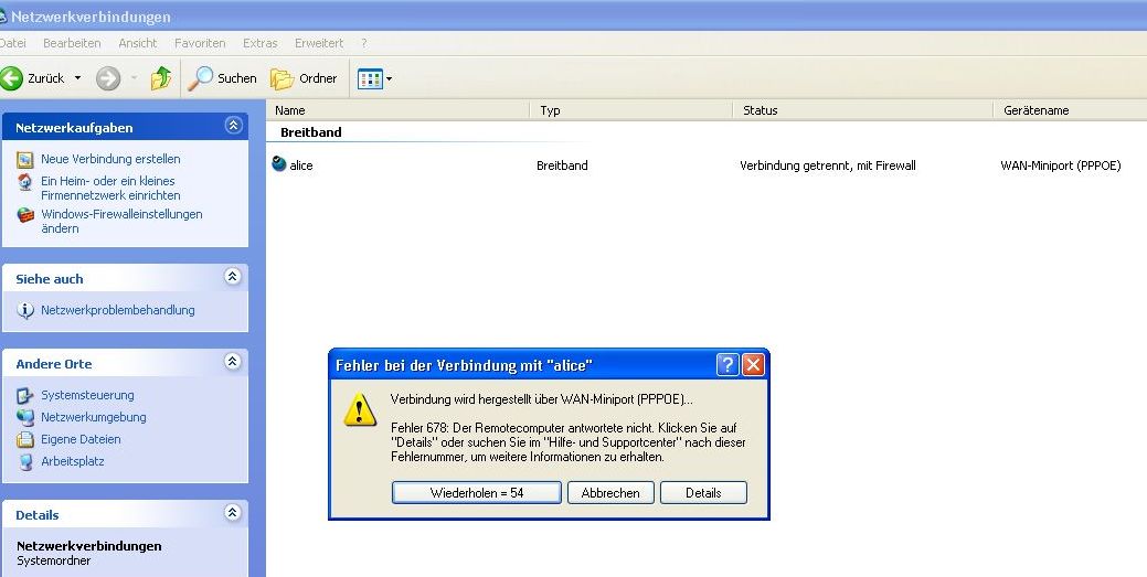

ich habe die Fritzbox "geschrottet"...da ich sie entbrandet habe BEVOR ich alle links der anleitung gelesen hatte.
und DA ich mit der BOX im internet war...sass ich nun eben auf dem trockenen.....
NUN habe ich eben ne ethernet karte für 10 euro geholt und bin mit dem Spairon online.
werde nun aber die sache mit der fritzBOx wieder aufnehmen.

Die eingeschränkte Konnektivität ist in deinem Fall normal, da du keine IP-Adresse zugwiesen bekommst, ist normal beim Sphairon.

fand das hier...nun ist die meldung weg !!
Habe das problem weggekriegt.Du musst das Häkchen bei lan eigenschaften Internetprotokoll(Tcp/Ip)entfernen.Dann im win explorer auf extras ordneroption ansicht und das häkchen Automatisch nach netzwerkordnern und druckern suchen entfernen.Nun müsstst wieder laufen wie geschmiert Gruß Andy

Das Sphairon wurde zum Modem "kastriert", deswegen wurde der interne DHCP-Server deaktiviert.
D.h. du müsstest dir selbst eine feste IP-Adresse zuweisen.
Wie das geht, findest du im Internet, allerdings bringt dir das null vorteil (wäre also für dich viel Aufwand für nichts).

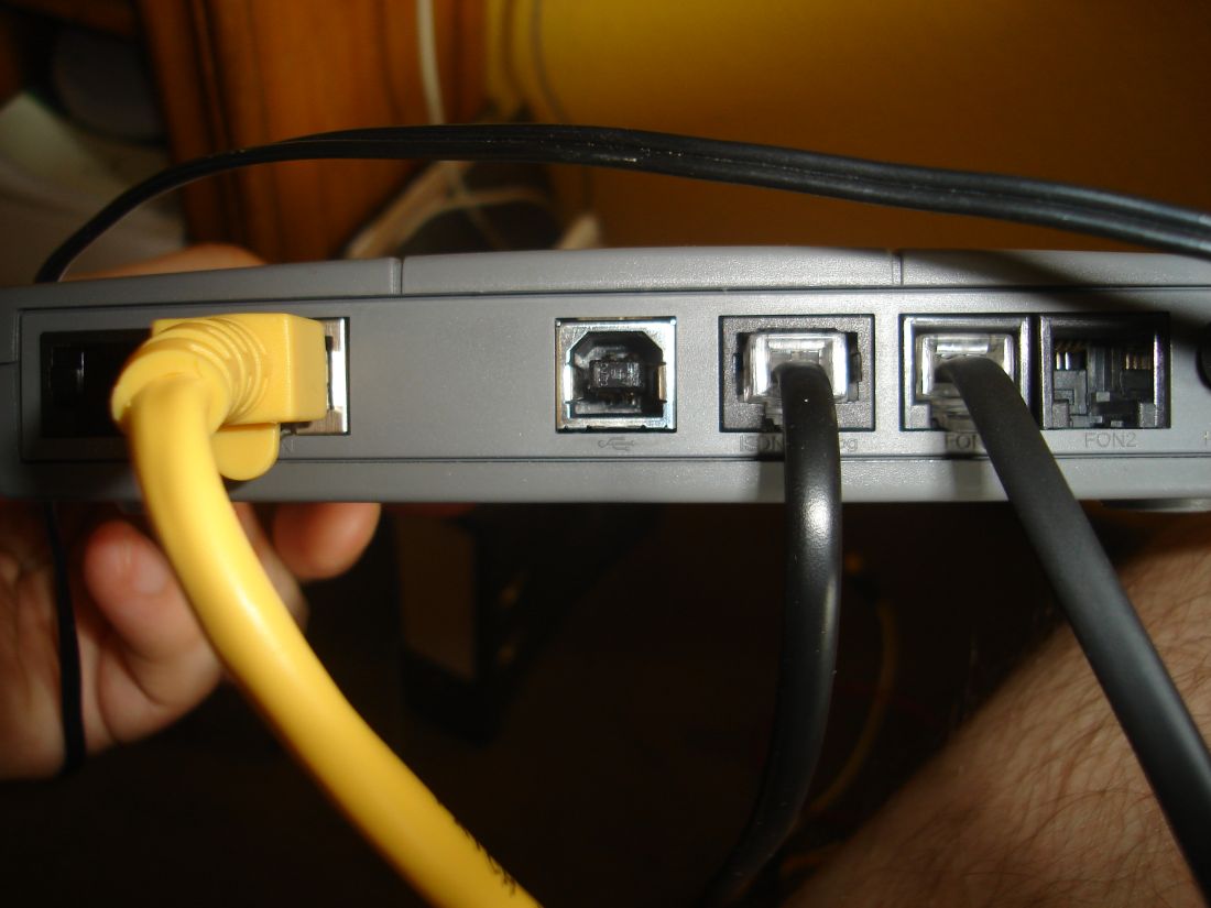

fritzbox:
hier nur strom anschluss, und 1 LAN Kabel in die LAN buchse als verbindung in das sphairon..dort in ethernet 2 (da 2 belegt ist durch das netzwerkkabel ausm pc).
ein blaues kabel habe ich nicht..nehme halt ein schwarzes, das für mich als laie mit dem stecker geeignet aussieht-
wenn ich nun im browser die fritzbox aufrufe, leuchtet am sphairon das ethernet2 licht, was ja logisch erscheint.
das fritzbox menue...ladet sich aber nicht.."seiten-ladefehler".
und: was muss ich denn dann in der fritzbox wo und wie einstellen ?
mache ich was falsch !?

Re: kommt so Alice ins Netz - habe die AVM FRITZCard DSL SL
Beitragvon fsaah » Sa 7. Jun 2008, 19:38
Sorry Kenny,
ich blicke es nicht.
1- WO kommt das DSL Kabel , das direkt von der TAE dose aus der Wand kommt, rein !! Sphaoiron oder FritzBox?
2- ok, FritzBox über USB mti dem PC verbinden, ist klar.
3- welche Buchse der FritzBox verbinde ich in Ehtenret 1 ins Sphairon?
4- welche Buchsen der FritzBox sind evtl. sonst noch belegt ?, keine oder ? (Du schreibst ja, "wie gewohnt"??)
5- blaues Kabel , das ein TAE Kabel ist ?..sagt mir nix...das ein TAE Kabel verwende ich, um das Telefon einzustecken !..und worein ? in die FritzBox oder das Sphairon ?...und falls in die FritzBox, worein da !?
Ich dachte, wir hängen die FritzBOX HINTER das Sphairon !?
ok, als letztes das Telefon in die Fritzbox--ich nehm an, in die "FON1" - Buchse !?
gruss
f.
"""P.S. So sollte das jetzt aussehen:"""
Telefondose =LAN> Sphairon =LAN> Fritz.Box =USB> Computer
(Die Fritz.Box an ETHERNET 1 am Sphairon)"""
diese erläuterung mit den pfeilsymbolen ist mir nicht klar!!!--sorry
UND: leider kommt hinzu, dass durch meine entbranding-aktion die fritzbox nun diese meldung bringt UND ich mittels der FritzBOXFON CD...diese Datei nciht finde und den fehler beheben kann:
FRITZ!Box wird momentan mit einer von AVM nicht freigegebenen Firmware betrieben oder die Konfiguration wurde möglicherweise über vom Hersteller nicht vorgesehene Wege verändert (z.B. telnet). In diesem Zustand kann AVM für die korrekte Funktion Ihrer FRITZ!Box nicht mehr garantieren.
""""""Sie haben die Möglichkeit, das Gerät wieder in den Auslieferungszustand zurück zu setzen. Starten Sie dafür das Recover von Ihrer FRITZ!Box-CD (\Software\X_Misc)."""""""""
fsaah
Beitragvon fsaah » So 8. Jun 2008, 13:51
hi Kenny,
danke für deine Geduld.
übrigens las ich die besagte Anleitung zur FritzBox nciht weiter, da du mir sagtest, die Lösung laufe bei mir nicht, denn ich erhielt meinen Anschluss ja nach Januar 08!!
Habe nun hoffentlich alles richtig verkabelt, aber:
Zitat:
zu 3. Die Lan-Buchse der Fritz.Box mit dem Sphairon verbinden (ich zitiere aus der Anleitung, die du gelesen hast: Einfach ein Netzwerkkabel zwischen der LAN bzw. LAN1 Schnittstelle der Fritz!Box und der Ethernet1 (alternativ gehen auch Ethernet2 oder Ethernet3) Schnittstelle am Sphairon Turbolink IAD anschließen.)
---------> es kann ja NUR in Ethernet 2 sein ,da ich das Sphairon ja schliesslich mit der Netzwerkkarte des PC in Ethernet verbunden habe!,oder ?
---d.h., die FritzBox hat mit dem PC selbst ja keinerlei Verbindung mehr und die FritzSoftware-Firmware greift also durch das Sphairon "geleitet" auf die FritzBox zu !?
Klar ist mir leider aber IMMER noch nicht Punkt 4:
Zitat:

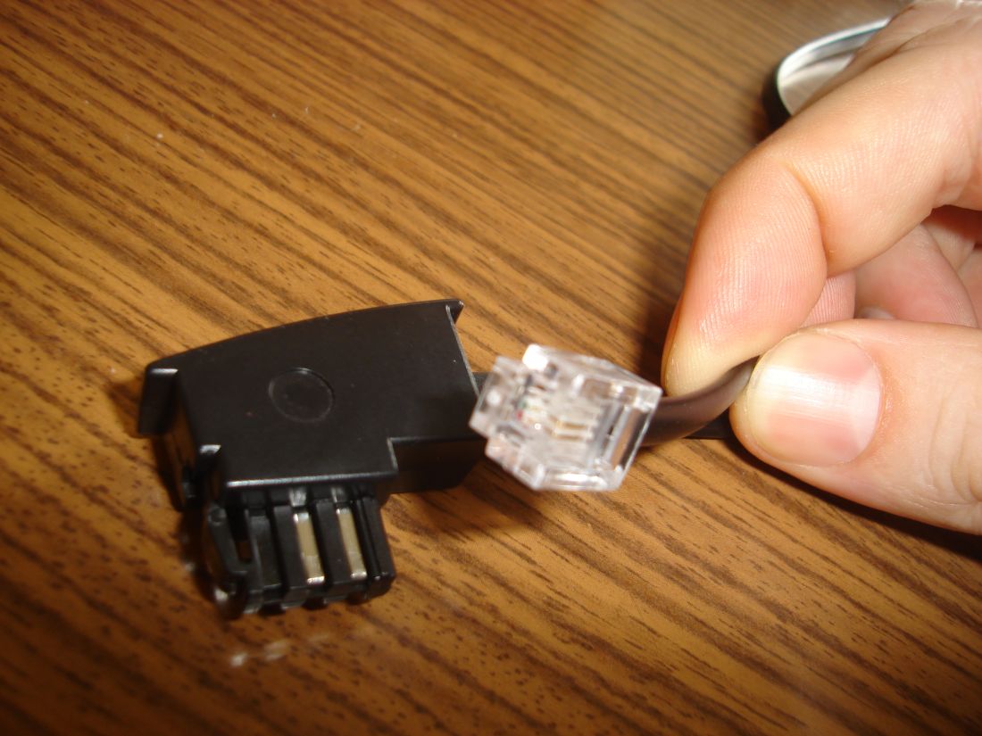

4.Die Buchse für die Telefonie (müsste eigentlich blau sein) sollte entweder mit dem Orginalkabel der Fritz.Box oder einem schwarzen Kabel (http://picture.yatego.com/images/425666 ... C-W700.jpg) mit dem Sphairon verbunden sein (der kleine Stecker in den blauen Anschluss der Fritz.Box, den großen in den mittleren des Sphairon).
----->mmhh..."Buchse für Telefonie = ? du meinst die Buchse an der FritzBox(bei mir sind alle schwarz)----WELCHE ist bei dir die Buchse für Telefonie ??
Wie heisst die ? Freie Buchsen bei mir sind: 1."DSL" ...... 2. "ISDN/analog" und 3."Fon1" und 4."Fon2".
Du redest dann wohl von Nummer 2!?
Nur ist diese Buchse ein wenig größer als DAS Kabel was ich noch habe und passen könnte!!
Nun, also verbinde ich die Buchse "ISDN/analog" mit der "TAE" Buchse oben auf dem Sphairon!!
Siehe hier, dieses Kabel !?!? Auch geht der TAE Stecker nur recht widerwillig rein..scheint nicht ideal zu passen.
Letztendlich reagiert dann aber die FritzFirmware Software nicht auf die Box ---Grund: "Seiten-Ladefehler..Der Server unter 192.168.178.1 braucht zu lange, um eine Antwort zu senden."
nun gut, Fsaah

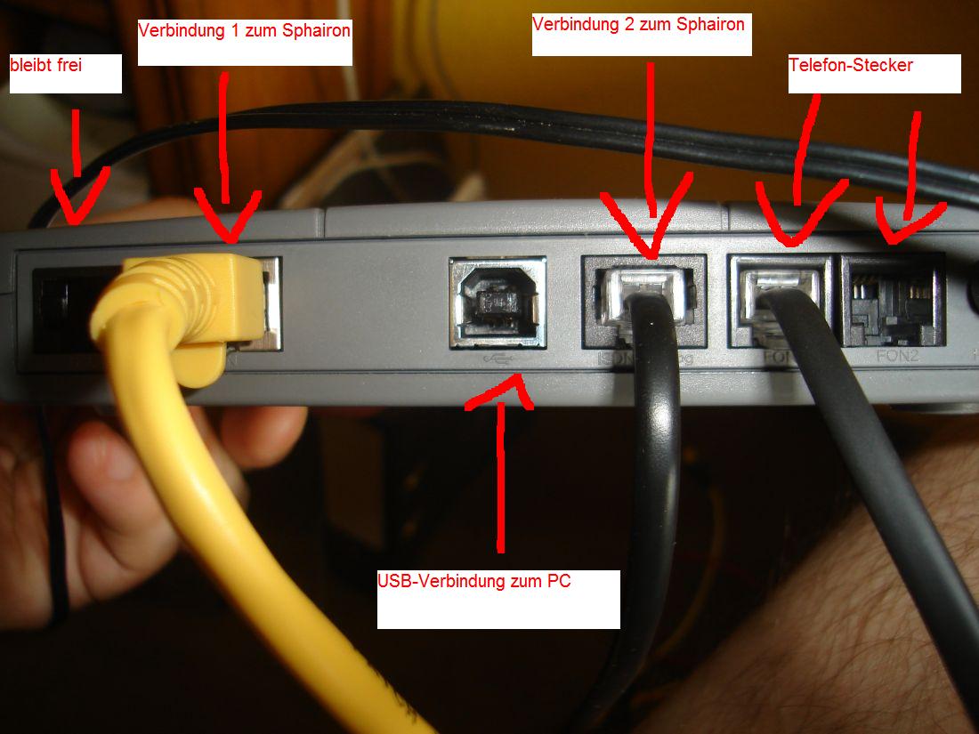

Um das anhand deines Bildes zu erklären:
Die ganz linke Buchse bleibt leer
In die zweite Buchse kommt das gelbe Kabel, welches du mit ETHERNET 1 am Sphairon verbindest
In die dritte Buchse kommt das USB-Kabel (welches du dann auch an den PC anschließt, so wie du vor Alice deinen PC mit der FB verbunden hast).
in Buchse 3 kommt das Kabel, das in die Telefonbuchse des Sphairon kommt (so wie du das geschildert hast, ist das bereits richtig verbunden)
in die 4. und 5. Buchse kommen dann die Verbindungskabel für die Telefone.
Nun solltest du die Fritz.Box unter 192.168.178.1 erreichen können (der PC ist nun nur mit der Fritz.Box und nicht mehr mit dem Sphairon verbunden!).
