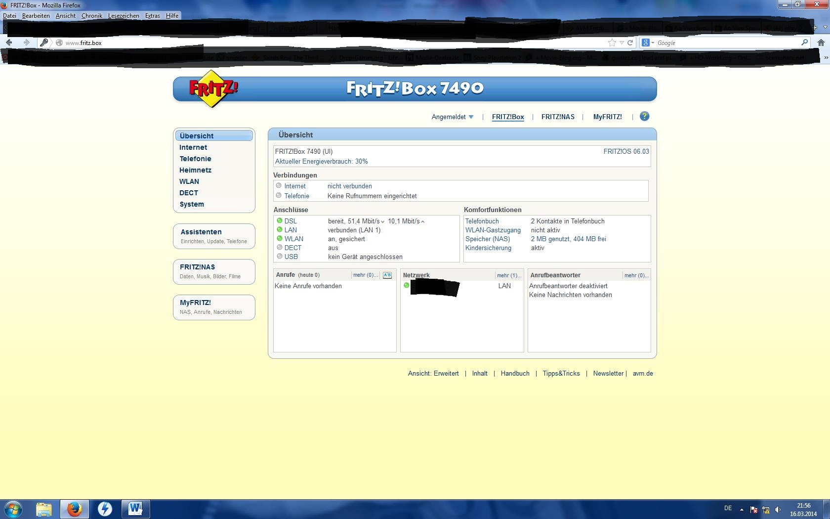

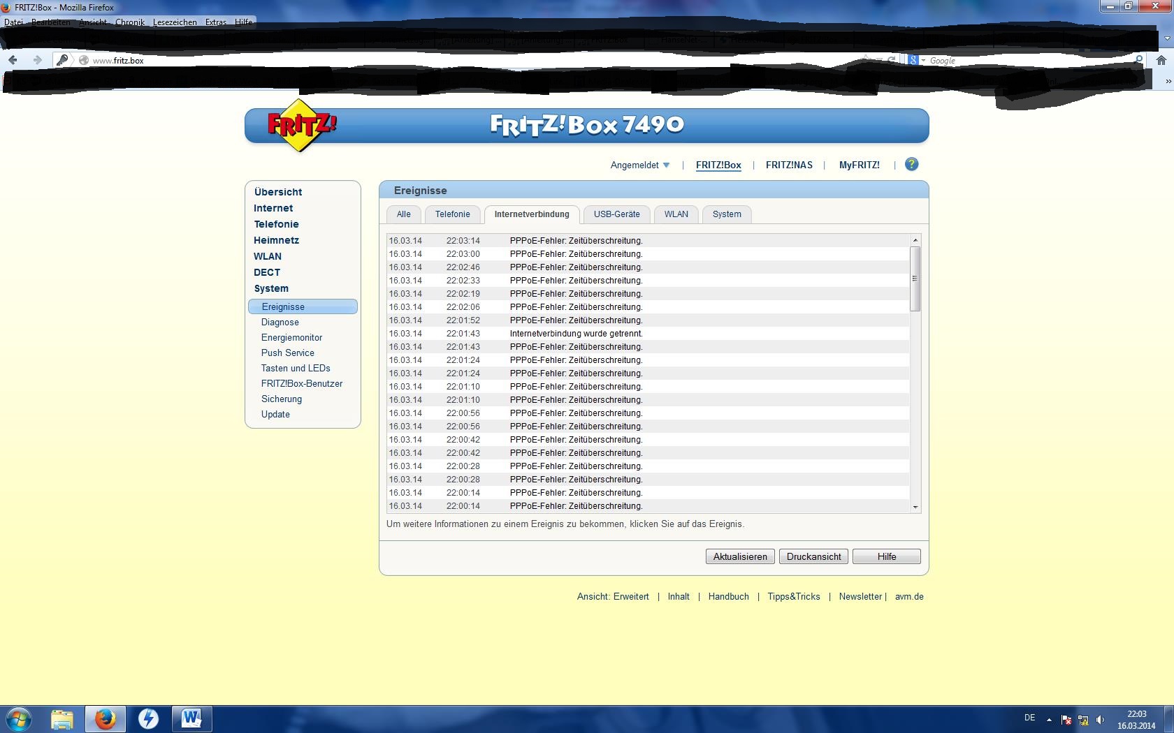

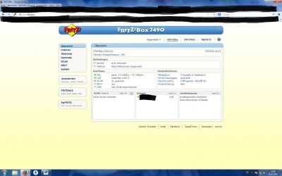

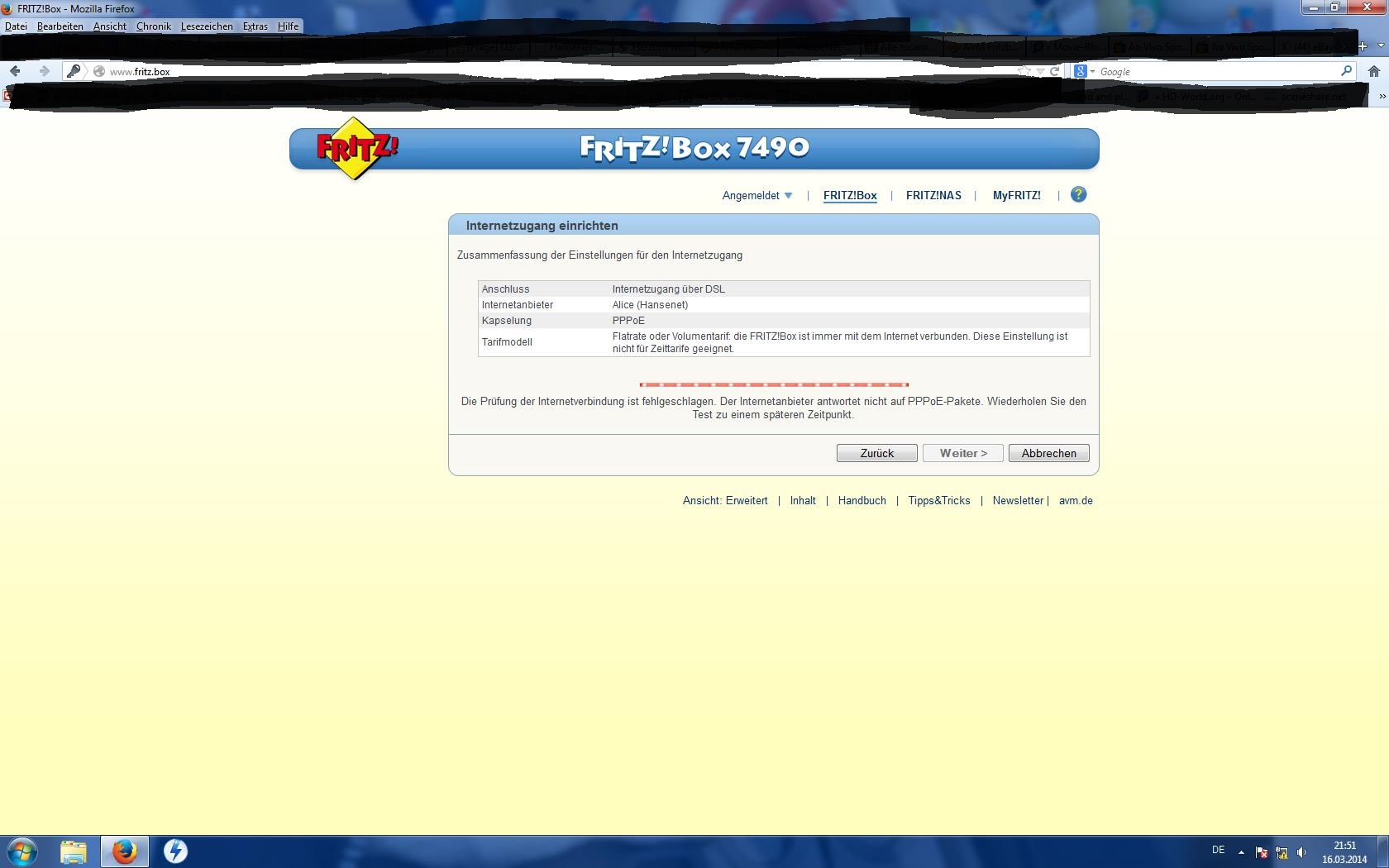

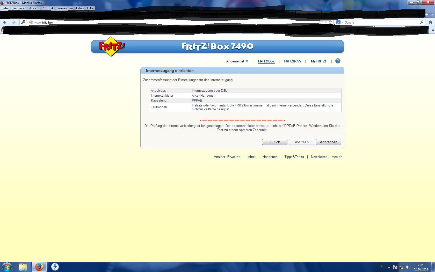

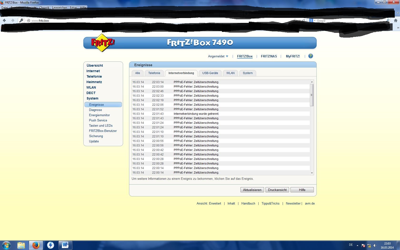

Re: Fritzbox 7570 (Alice) gegen Fritzbox 7490 tauschen
Beitragvon Blackmamba28 » Mo 17. Mär 2014, 02:10
Also ich habe die 7490 angeschlossen, die Zugangsdaten eingegeben. Leider kommt wieder dieser PPPoEP Fehler.
Dann bin ich hingegangen habe die VPI und VCI auf 1 und 32 gesetzt und getestet, dann auf 1 und 35 getestet.
Danach die Vlan Id mal auf 7 und dann auf 11 gesetzt.
Aber auch dass alles hat nichts gebracht. Der Fehler ist immer der selbe obwhol DSL ja da ist
