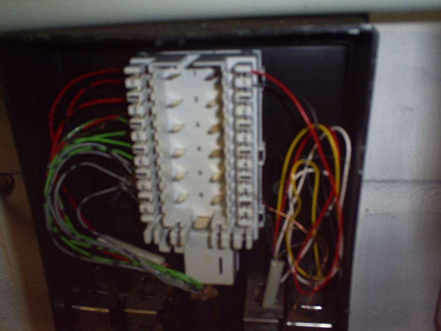

Folgendes Problem: bei mir im Keller ist der Anschlusskasten, an dem die Leitung zu meiner Wohnung und der TAE Dose angeschlossen war. War, deshalb, weil Bauarbeiter das Kabel (2 Polig) im Keller das zu der TAE Dose in meiner Wohnung führt aus der Klemmleiste im Anschlusskasten herausgerissen haben. Ich habe Alice angerufen und die Störung gemeldet, 3 Technikertermine sind verstrichen, ohne das sich jemand bei mir hat blicken lassen. Jetzt habe ich die Schnauze voll und möchte das Kabel selber wieder anklemmen. Meine Frage: Wie kann ich feststellen, welches das richtige auf der Klemmleiste ist? Also vereinfacht:
Kabel von aussen von der Telekom -> Verteilerdose im Keller -> Klemmleiste -> Kabel zu meiner TAE Dose
Kann mir jemand helfen?

Beitragvon seinsmeins » Mi 24. Okt 2012, 19:01
Hift mir leider nich weiter, ich hab mal ein Bild angehängt. So in etwa sieht es bei mir im Keller aus und ein Anschluss muss der DSL Anschluss sein. Nur welcher? Kann ich das irgendwie durchmessen?

Beitragvon sykes » Mi 24. Okt 2012, 20:56
Mit dem Bild kann ich nix anfangen. Ohnehin braucht man eigentlich ein Auflegewerkzeug für die Klemmleiste, um die Strippen sauber zu verbinden.
Mit einem Multimeter kann man die Strippen vom Keller bis zur TAE-Dose ausmessen. Wie man allerdings Deine Leitungen vom Keller zur Vermittlungsstelle finden kann, weiß ich auch nicht.

Beitragvon seinsmeins » Sa 27. Okt 2012, 10:29
Techniker war da. Hat Leitung angeschlossen und nicht gemessen, sondern gezählt, also in etwa "Fünfte Anschlussklemme von oben" ! Gibt es hinsichtlich Anschlussbelegung - Anschlusspläne, die nur die Telekom hat?
