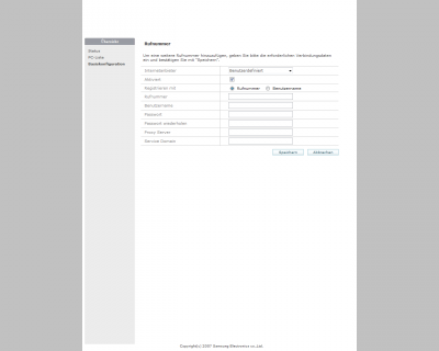

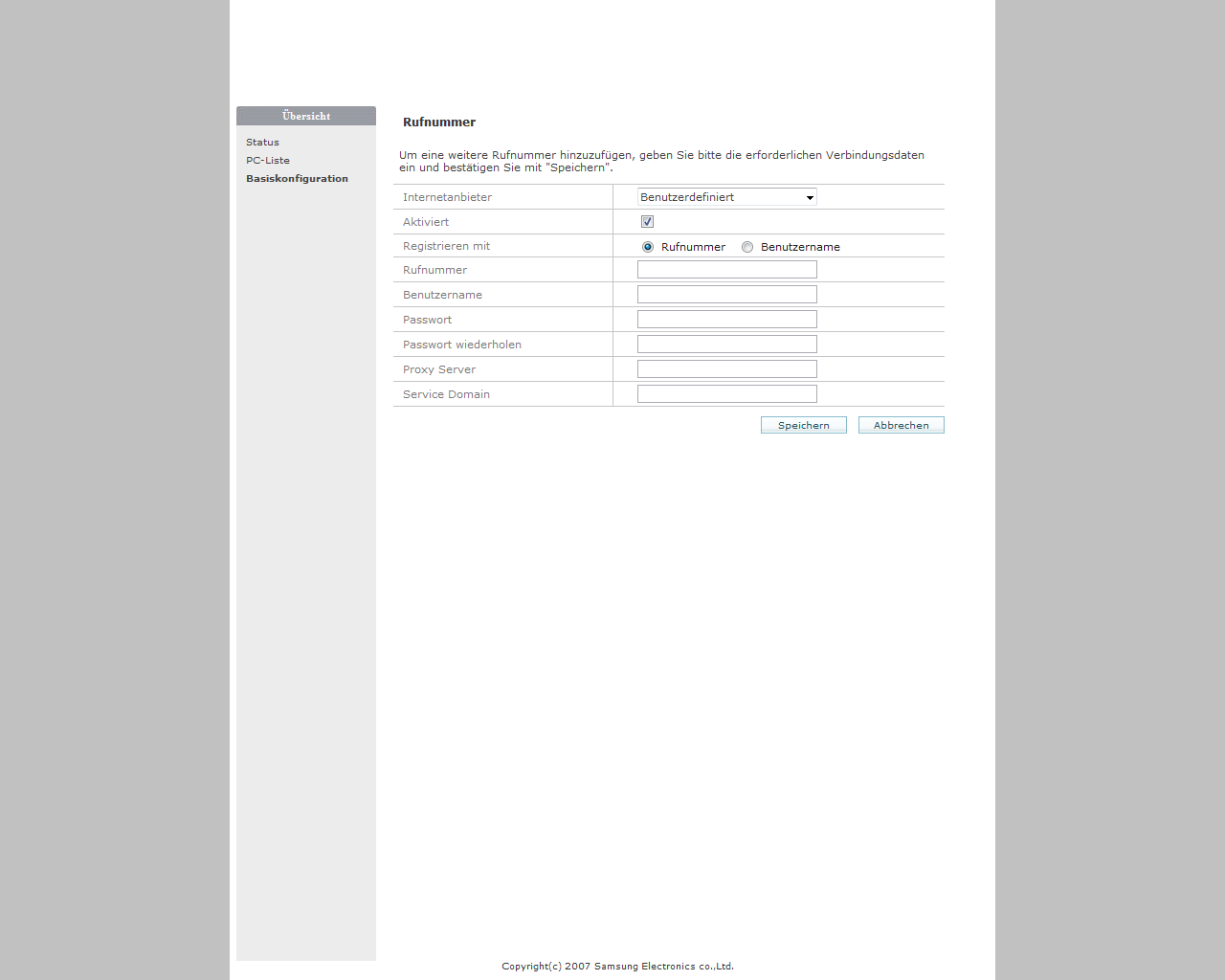

Ich habe Alice Fun und das Turbolink IAD-Modem. Nun habe ich mir einen WLAN-Router besorgt, den Samsung 3210 Phone WLAN SL, und versuche nun, diesen einzurichten.
Internetverbindung klappt einwandfrei, aber egal was ich einstelle, das Telefon bekommt keine Verbindung. Im Einstellungsmenü gibt es die Option "Rufnummer hinzufügen" (siehe angehängten Screenshot) - aber ich bekomme bei allem was ich eingebe, die Meldung "Falsche Eingabe! Bitte überprüfen Sie Ihre Eingabe."
Wie bekomme ich das Telefon angeschlossen? Kann ich den Samsung und den Turbolink evtl. parallel oder hintereinander betreiben, damit ich WLAN, Internet und Telefon nutzen kann?
