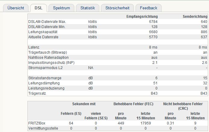

Hallo liebe Alice Community,
ich bin akt. bei 1&1 und möchte evtl. zu Alice wechseln.
Alice gibt als einziger Anbieter an, dass 12.001 - 16.000 kbit/s an meinem Anschluss möglich sind. Aktuell habe ich bei 1&1 5.500 kbit/s und die max DSLAM Datenrate der Fritzbox zeigt 6.700.
Bandbreitenabfragen bei andere Anbieter ergeben eigentlich immer nur mögliche Bandbreiten bis 6.000 kbit/s.
Ich wohne in einem kleineren Ort und wenn ich bei Alice eine Bandbreitenabfrage für eine Strasse am anderen Ortsende mache, so ändert sich die mögliche Bandbreite auf max. 6.000. Deshalb habe ich die Hoffnung, dass an den
12.001 - 16.000 kbit/s, fü meine Anschluss, doch was drann ist, bin aber extrems mißtrauisch, was das angeht.
Freue mich über Eure Einschätzung dazu. evtl. habt ihr ja beriets erfahrungswerte zu einer ähnlichen situation.

Stell doch bitte mal einen Screenshot von deiner FritzBox ein, der die Leitungswerte (Dämpfung, Signal-Rausch-Abstand (SNR)) anzeigt, ein. Anhand dessen lässt sich meißt mehr sagen.

Beitragvon vector2a » Mo 18. Jun 2012, 21:44
Bei einer Dämpfung von 51dB bist du mit deiner jetzigen Geschwindigkeit bestens bedient!
Für 12000 brauchst du so ~30dB oder weniger.
Mit meiner ollen Fritz 7170 hab ich bei 26dB Dämpfung 11500kbit/s...
