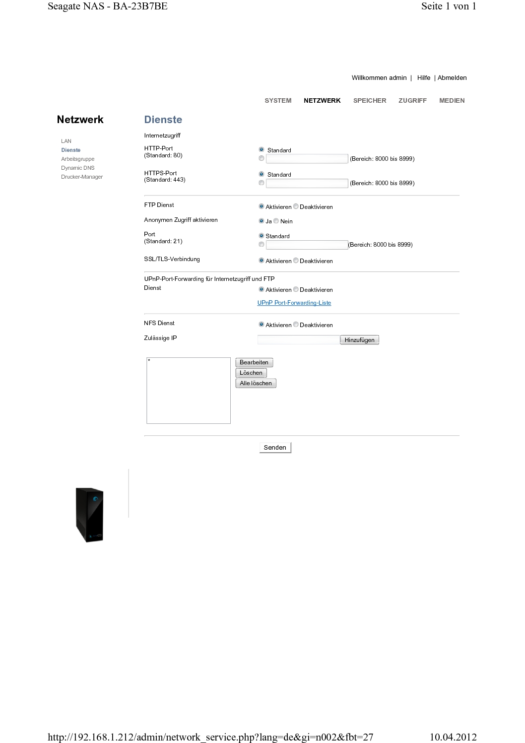

NAS Menü
Danke für die rasche Antwort.
So wie ich das jetzt verstehe, kann ich eine WIN-VPN Verbindung vergessen. Was jetzt nicht unbedingt schlimm ist.
Mit dem FTP Dienst kann ich über eine den IE-Browser eine Verbindung aufbauen. Das hab ich bereits von einem anderen Rechner über das Internet ausprobiert. Ich komm mit den Einstellungen im Router nicht klar. Bei diesem versuch komm ich nur in das Menü von der NAS. Kann das sein, dass ich den falschen Port erwische oder falsch weitergeleitet werde?

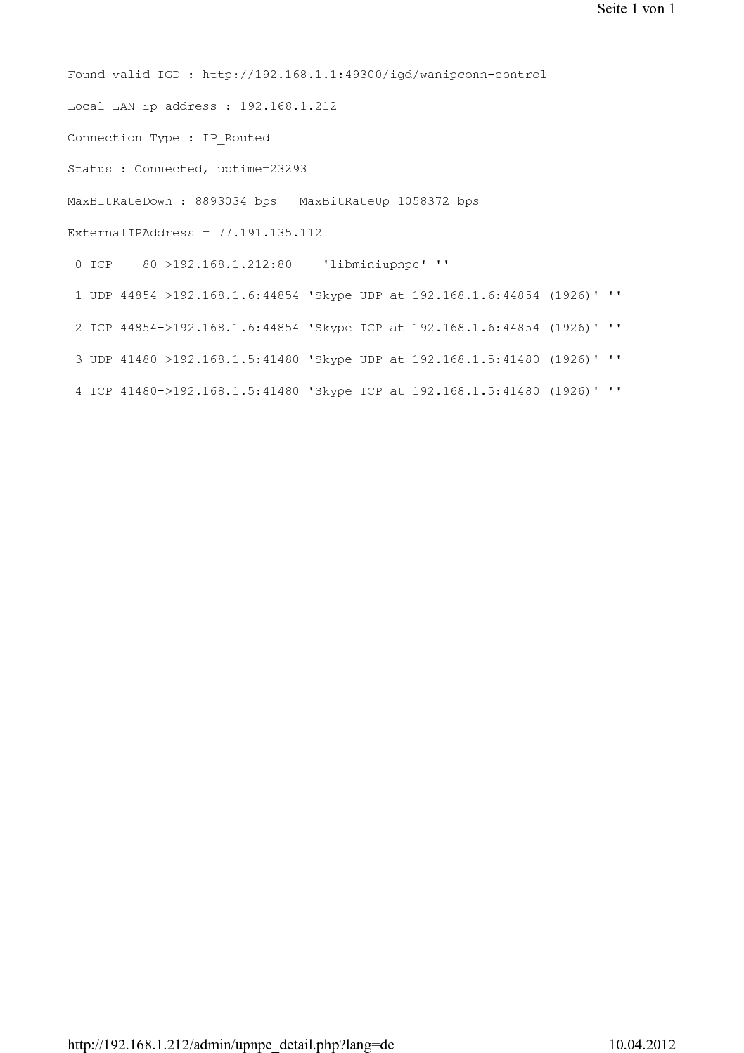

Ich hänge mal zwei Dateien an.
Die UPnP Port-Forwarding-Liste und ein screenshot des Menüs mit den ganzen Protokollen und Diensten.

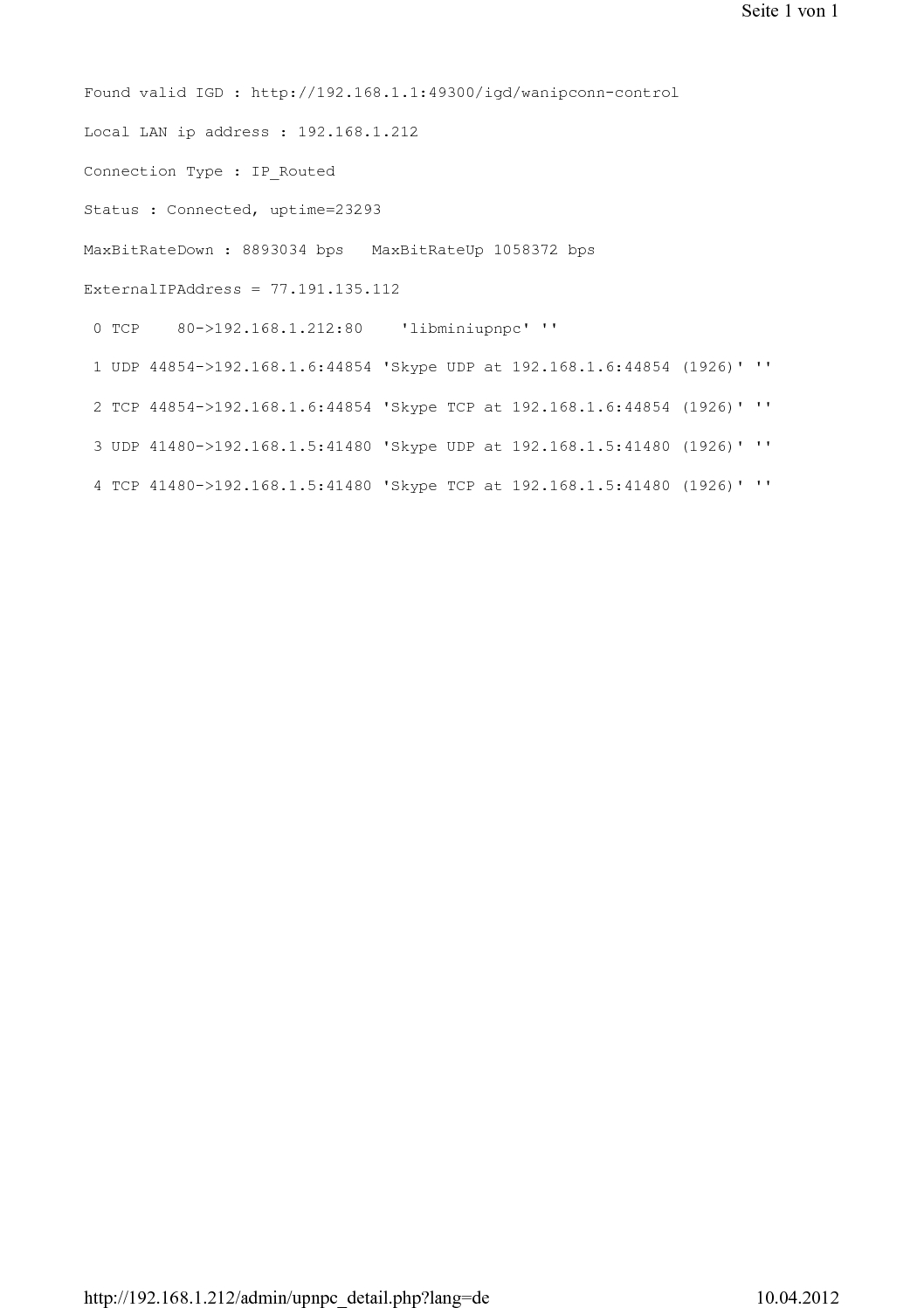

Thomas

Beitragvon sykes » Di 10. Apr 2012, 22:10
Wenn Du mit dem IE auf ie NAS zugreifen willst, muss in der Adresszeile auch das Protokoll mit angegeben werden. Also z.B.
ftp:\\DeinDynDNSName.de
Der IE ist gerade bei großen Dateien eine schlechte Wahl. Der Filezilla-Client würde sich besser eignen. Er liefert auch ein Fehlerprotokoll zur Analyse.
Aus den Freigaben kann man nicht ersehen, dass der Port 21 auf die NAS umgeleitet wird. Das wäre für den Verbindungsaufbau schon das Mindeste. Es ist übrigens keine gute Idee, bei dem FTP-Dienst den anonymen Zugriff zu aktivieren, es sei denn, Du möchtest den Inhalt Deiner NAS mit der ganzen Welt teilen. Es gibt genug Leute im Netz, die den Port 21 bei den verschiedensten IP-Adressen abklappern, um offene Server zu finden und ggf. deren Schwachstellen auszunutzen.

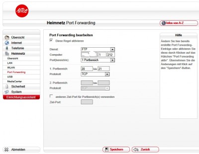

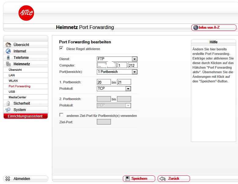

Heimnetz Port Forwarding

Beitragvon sykes » Mi 11. Apr 2012, 18:51
Thomas hat geschrieben:Bei Port Forwarding Diensten kann ich folgendes auswählen. FTP, http, SSH, Telnet, Ms Remoute und Benutzerdefiniert. Beim Protokoll TCP, UDP oder Alle.
Die Dienste sind einfach nur vorkonfigurierte Regeln. Sie sollen bloß das öffnen der Ports für bekannte Anwendungen erleichtern.
UPnP hast Du ja schon versucht. Du könntest noch selbst eine Regel für passives FTP hinzufügen. Dann müsstest Du Port 21 (TCP) für den Verbindungsaufbau zum FTP-Server und alle Ports über 1024 (TCP) für den Datentransfer auf die NAS umleiten.
Diese Lösung ist aber nicht so dolle, weil sie auch mit Deinen anderen Regeln kollidiert. Man kann aber nicht vorhersehen, auf welchem Port der FTP-Server die Daten gerne ausliefern möchte. Dafür ist ja eigentlich das UPnP da, was die jeweiligen Ports alleine aufmachen sollte.
In Deinem ersten Posting hatte ich überlesen, dass Du den Port 21 direkt in der Adresszeile des IE übergeben hast (XXX dyndns.org:21). Warum sich dann die Menüoberfläche der NAS meldet und nicht der FTP-Login, wundert mich. Wie bereits erwähnt, über das Seagate-Forum hast Du vielleicht mehr Glück.

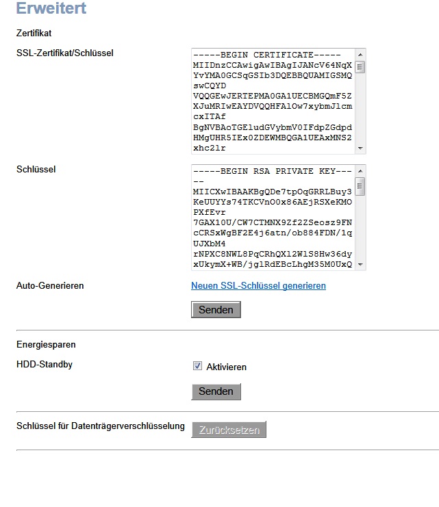

Jetzt zur SSL Verschlüsslung. Ich kann mit der Seagat ein Zertifikat Einrichten. Woher soll aber das Filezilla es kennen? Bzw. wo soll ich das einfügen.
SSL von NAS
Thomas
Registriert: Mo 9. Apr 2012, 19:53
Re: VPN einrichten
Beitragvon sykes » Mo 30. Apr 2012, 09:48
Thomas hat geschrieben:Jetzt zur SSL Verschlüsslung. Woher soll aber das Filezilla es kennen? Bzw. wo soll ich das einfügen.
Im Servermanager unter Verschlüsselung "Explizites FTP über TLS erfordern". Wenn Du dich dann verbindest, einfach das Zertifikat akzeptieren.
