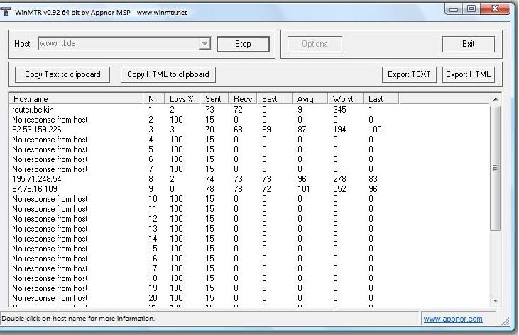

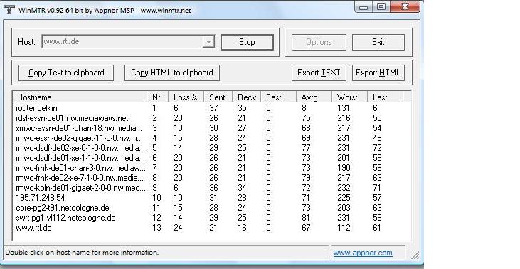

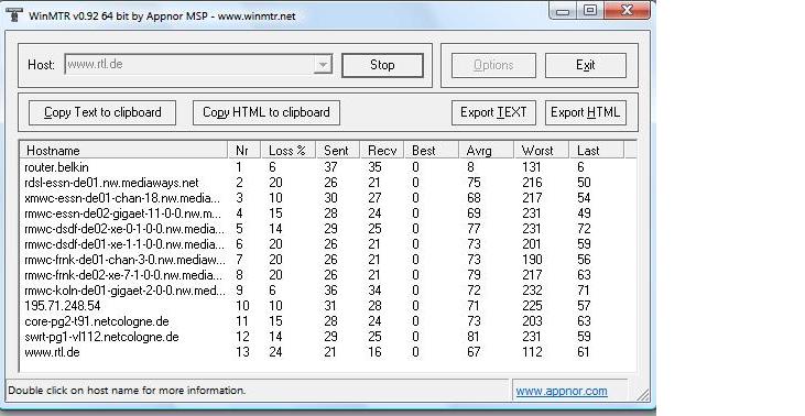

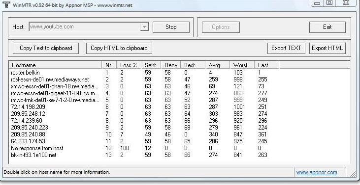

ich habe seit ca 3 Wochen das Problem, dass meine Internetverbindung deutlich langsamer ist als vorher und es manchmal zu längeren Verbindungsabbrüchen kommt (bis zu 5 Stunden).
Bei der Alice Störungshotline hieß es nur, dass ihnen keine Störung bekannt sei und auf die Antwort/Mail/SMS vom Techniker warte ich bis heute.
Als es wieder mal sehr langsam wurde, habe ich WinMTR gestartet.
Allerdings sehen die 3 Ergebnisse von 3 versch Tagen sehr unterschiedlich aus.
Ich würde mich freuen, wenn mir mal jemand beim interpretieren helfen würde ;).
Mich wundert vorallem, dass die Ergenisse so unterschiedlich aussehen.
Beim 1. liegt eine viel geringere Verlust Rate vor als bei den anderen beiden und beim zweiten scheint er erst garkeine Antwort zu bekommen.
Ich würde mich über jede Hilfe freuen.

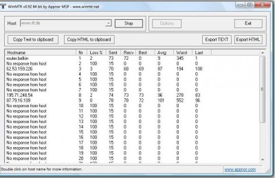

WinMTR pingt kontinuierlich jede Zwischenstation separat an. Das heisst, die Paketverluste könnten schon an Deinem Anschluss auftreten, also zwischen DSL-Modem und Vermittlungsstelle. Paketverluste beim anpingen der nachfolgenden Stationen wären nur folge der Verluste auf der vorherigen Strecke. Auffällig ist, dass schon Daten auf dem Weg zum Router verloren gehen und es zeitliche Ausreisser gibt. Schlechtester (Worst) Wert sind 345 ms bei der zweiten Messung.
Die zweite Messung ist der Hammer. Die Strecke bis zum Server von RTL ist ungewöhnlich lang. Bei der ersten Messung reichten 13 Stationen bis zum Ziel, bei der zweiten sind es weit über 20 und etliche Zwischenstationen haben auf das Anpingen nicht geantwortet.
Durschnittlich (Average) 75 - 259 ms (1 und 3 Messung) bis zur zweiten Station sind schon arg lang. Vermutlich liegen die Probleme eher an Deinem Anschluss.
Bist Du per WLAN mit dem Belkin-Router verbunden?
Hat der Belkin ein eingebautes Modem oder betreibst Du ihn hinter der Alice-Hardware und wenn ja, welche Hardware hast Du von Alice bekommen?

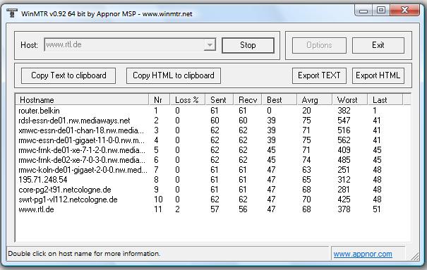

So, ich habe gerade mal den kompletten Apparat ( Router, Modem, ISDN Gerät welches noch am Modem häng) aus und wieder an gemacht.
Jetzt ist die Geschindigkeit zumindest wieder auf ca 255 kBytes/s gestiegen; von vorher 52 kbytes/s.
Die Ergebnisse des WinMTRs haben sich damit auch verbessert. Die Geschwindkeit liegt zwar immernoch weit hinter den 450 kBytes/s, die ich früher hatte, aber es ist schonmal deutlich angenehmer.
Das scheint ja doch eher auf ein Problem am Modem hinzudeuten oder?

Beitragvon sykes » Mi 11. Apr 2012, 19:23
Roktat hat geschrieben:Das scheint ja doch eher auf ein Problem am Modem hinzudeuten oder?
Ich tippe eher auf Störungen der Leitung. Die Ursache kann man schwer eingrenzen, da man mit den Spharion die Werte deiner Telefonleitung, wie Dämpfung und Störabstandsmarge meines Wissens nicht auslesen kann.
Wenn Du noch irgendwo ein abgelegtes Modem (vorzugsweise eine FritzBox) auftreiben kannst (bei guten Bekannten oder der Verwandschaft) könnte man es als Messgerät missbrauchen. Das hilft Dir aber nur insofern, dass Du miese Leitungswerte bestätigen kannst. Im Internet surfen ginge damit, aber leider kann man wegen der Telefonie auf die Hardware von Alice nicht verzichten.
Durch das Aus- und Einschalten des Modems, hat es neu synchronisiert. Die Datenrate wurde wohl so niedrig ausgehandelt, dass derzeit eine ausreichende Störabstandsmarge erreicht ist und die Verbindung fehlerfrei funktioniert. Stellt sich die Frage, ob dieser Zustand so bleibt.
