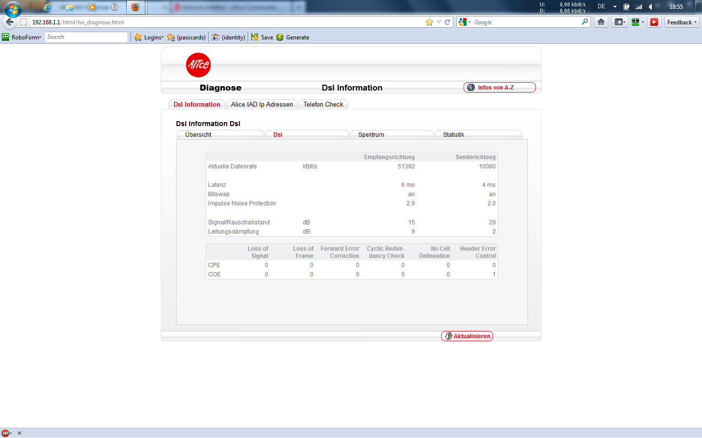

hat auch nix gebracht immer noch zwischen 10-16k im download nur wenn ich mehrere downloads starte dann bekomm ich fullspeed...hab mal einige daten zur meiner leitung gepostet im bilderanhang....

keiner mehr ne antwort parat....?sind meine leitungsdaten denn wenigstens in ordnung...?

Beitragvon vector2a » Mo 9. Jan 2012, 18:54
Weitere Ideen hab ich grad nicht mehr, wenn der Optimizer nicht hilft.
Die Leitung sieht top aus!

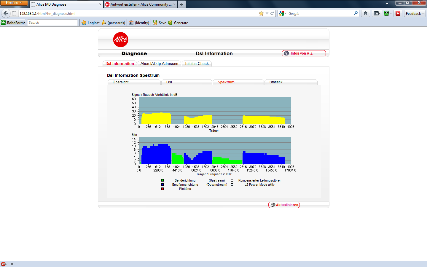

@cyberjack: DSL WErte sind, soweit erkennbar, ok. Er verbindet mit 50Mbit. DAs ist spitze!! Wenn du keine VErbindungsabbrüche hast, dann kannst du die DSL-Leitung zu 80% ausschließen als Fehlerquelle. Die FEhlerzähler stehen ja auch alle auf 0.
