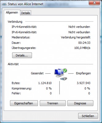

Der Status der Verbindung sieht so aus - Screenshot:
Statusanzeige der Verbindung
Die IP-Adresse wird automatisch vergeben. Firewall testweise deaktiviert.

In Deinem Posting ist ein Screenshot vom Status der Verbindung zu sehen. Da gibt es noch den Karteireiter "Details". Kannst Du davon einen Screenshot machen?
