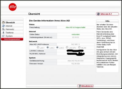

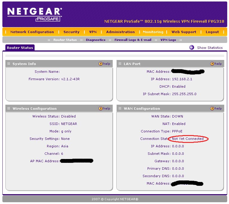

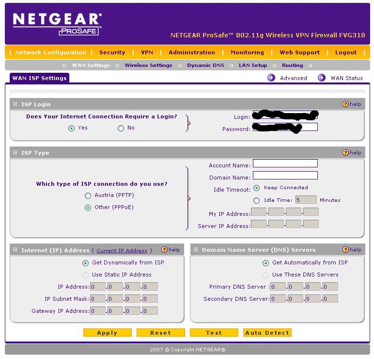

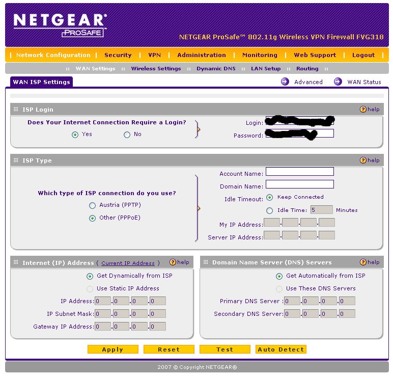

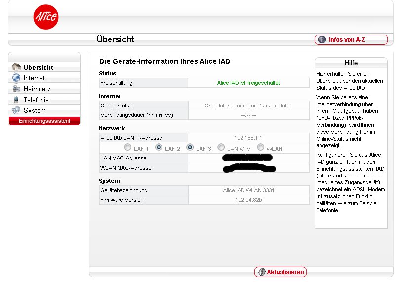

Ich habe alles so gemacht, wie beschrieben. Leider gibts danach keine Verbindung mehr. Ich habe mir zur genauieren Beschreibung mal die Mühe gemacht, die wichstigsten Situationen zu bebildern und versuche die nun hier zu zeigen:
1. Screenshot von der Alicebox vor dem Reset

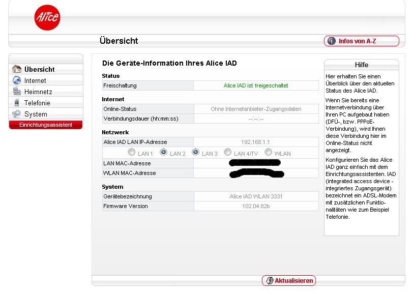

2. Screenshot von der Alicebox nach dem Reset
3. Screenshot vom Netgear wan-isp-settings:
Leider kann ich nur max. 3 Bilder anhängen, so dass ich die nächsten Bilder im nächsten Beitrag anhänge.

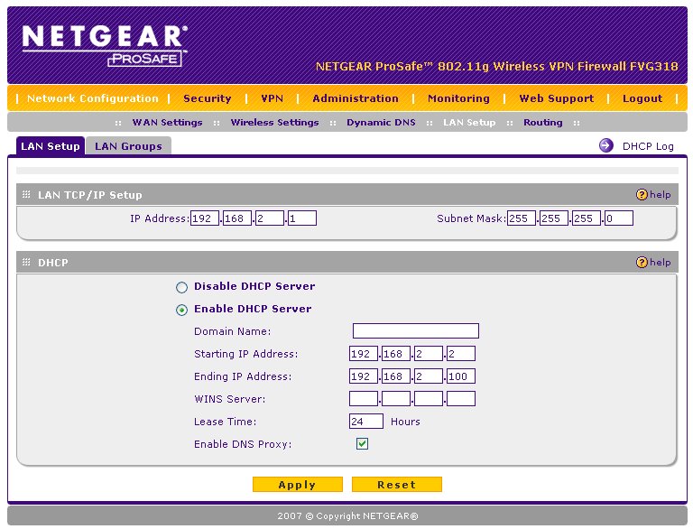

4. Screenshot vom Netgear lan settings:

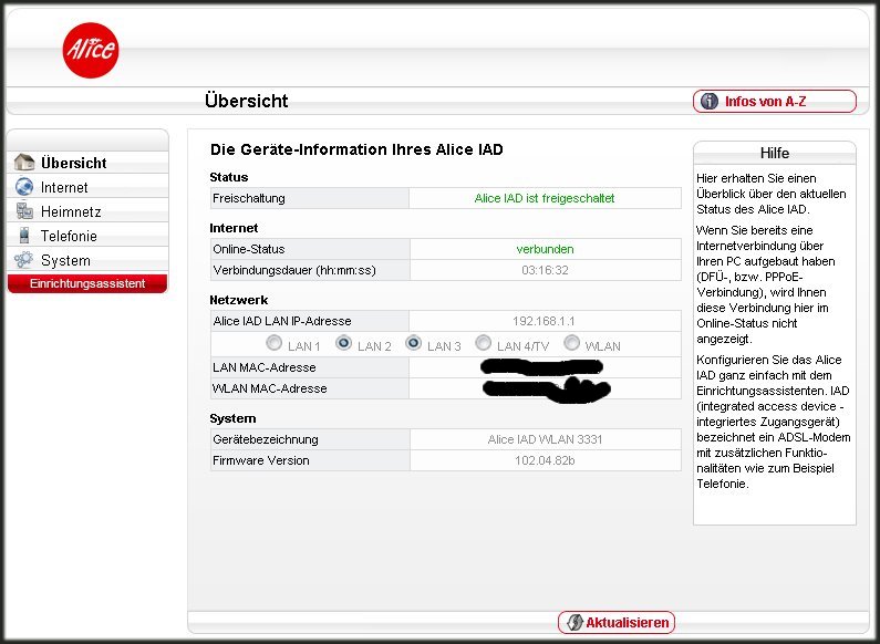

5. Sreenshot vom Netgear router status:

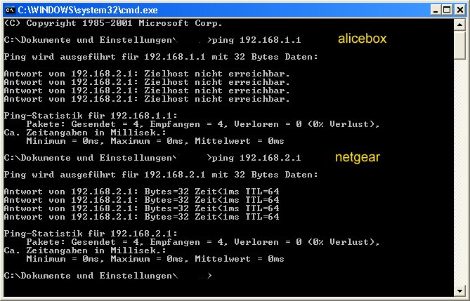

6. Sreenshot vom Command Ping:
Das ist derzeit die Situation. Das Ganze konnte ich nur hier posten, weil ich nun doch wieder die Alicebox reaktiviert (mit Daten belegt) habe. So komme ich wenigstens mit einem Rechner ins Netz um mir Hilfe eben für das Netz zu holen. Verrückt, aber derzeit gehts nur so. Ist zwar jedesmal eine Lauferei und Umstöpselei, aber so gehts im Moment erstmal.
Ich hoffe doch sehr, dass die Bilder ausreichend Erklärung liefern und wenn nicht, dann lasse es mich wissen und ich mache noch weitere Sreenshots mit den nötigen Informationen.

Hat der Netgear eine Log-Funktion? Was steht im Log?
Leuchten die LEDs für den LAN- bzw. WAN-Port am IAD und am Netgear, wo das verbindende Lankabel drinsteckt? LAN 4 darf am IAD nicht verwendet werden!
Ist auf dem Netgear die neueste Firmwareversion?
Bislang kenne ich es so, dass man nach einem Reset des IADs _gar nicht mehr_ mit dem PC auf die Benutzeroberfläche zugreifen darf. Die Freischaltung des Telefons erfolgt ausschließlich via Telefontastatur.
Was mich stutzig macht: du kannst, am Netgear angeschlossen, die 192.168.1.1 anpingen?! Für gewöhnlich ist das, an einem weiteren Router hängend, nicht möglich.

Joa... kann man machen - dann darf man sich aber auch nicht wundern, wenn der Netgear nicht routet und bei PPPoE nicht verbunden anzeigt. ;)

Die Freischaltung per Tel-Tastatur hat ja auch einwandfrei geklappt. Ob man nach dem Reset nicht mehr mit dem PC zugreuifen "darf" oder nicht, kann ich nicht sagen. Ich kann es, auch dann wenn noch keine Zugangsdaten eingegeben wurden.
Das mit dem Ping hast Du sicherlich nur flüchtig gesehen. Aus dem Bild geht ja ganz klar hervor, dass die Pingzeiten auf den 192.168.1.1 (Alicabox) überschritten wurden. Lediglich der Netgear 192.168.2.1 war so erreichbar (Wenn der PC über einen der Netgear Ports angeschlossen war). Für gewöhnlich hast Du ja auch recht, und es ist ja auch genau so.

Es gab desöfteren Netgear-Router die nicht mit Alice-Anschlüssen zusammarbeiten wollten. Dazu sollte sich was im Log finden (PPPoE-Einwahl --> PADI / PADO, Benutzerauthentifizierung CHAP/PAP).
