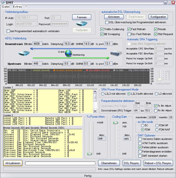

Leitungsdaten auslesen und den Screen hier posten, dann kann man mehr sagen.

Beitragvon Larsen » Mi 20. Jan 2010, 23:28
Ok, wenn es sein muss... :wink:
DMT Screen

Beitragvon vector2a » Do 21. Jan 2010, 00:52
Wie du sicherlich selbst sehen kannst, liegen gut 4600kbit/s im downstream an - und der snr ist recht hoch, da ist noch luft für mehr!
die langsamen downloadraten könnten tatsächlich an deinem computer liegen. irgendwelche antiviren- oder firewallsoftware in der letzten zeit neu installiert? wenn du windows xp hast, kannst du mal deine netzwerkkarteneinstellungen mit dem tcp-optimizer verbessern.
nebenbei erwähnt ist bei dir nur adsl, nicht adsl2+ aktiv. adsl2+ ist für alles in richtung 16000 erforderlich. einfach mla 'ne e-mail über das kontaktformular in der lounge losschicken.

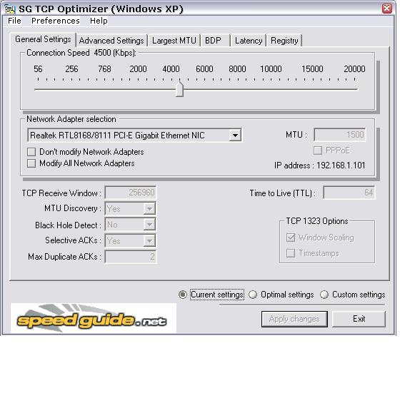

Beitragvon Larsen » Do 21. Jan 2010, 20:05
Ok, hab den Optimizer mal machen lassen und komme nun immerhin auf 3000kbits down- und 620kbits upload. Zumindest der Upload ist ja nun wieder sehr gut. Wobei es schon strange ist, weil ich nichts verändert habe...
Wenn man aber dem DMT glauben schenken darf, fehlen ja noch 1600kbits?!
Diese Einstellungen wählte der Optimizer:
Larsen
Registriert: Di 19. Jan 2010, 22:06
Re: 2000 kbits nach Umzug
Beitragvon vector2a » Fr 22. Jan 2010, 16:49
Optimizer ist eigentlich einfach:
Links die Netzwerkkarte auswählen, Regler auf 16000 (bei dir reichen auch 10000), "Optimal Settings" und dann auf "Apply Changes". Anschließend den Rechner einmal neu starten und fertig.
