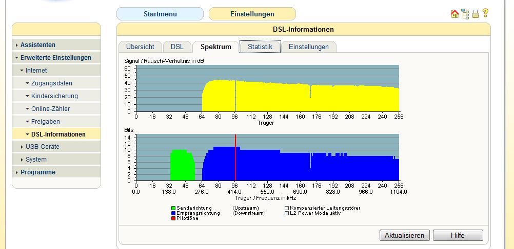

Habe 3 Screenshots angehangen, hoffe es hilft, würde ungern weiterhin mit 5Mbit durch die gegend kriechen
Fritz Box Dsl Spektrum
Fritz Box Dsl Einstellungen
Fritz Box Dsl Übersicht

Re: Verbindungsabrüche/Sync Fehler

Beitragvon vector2a » Mi 15. Jul 2009, 21:22
45db Dämpfung und 10MBit/s? No way!
Was steht auf der Übersichtsseite? Wird da überhaupt ADSL 2+ (ITU G.992.5) angezeigt?
So sieht meine mittelmäßige Leitung grad aus, bei den "Einstellungen" ist der zweite Button von links, also fast max. Sicherheit, aktiviert. Ist übringens grad eine verdammt schnelle Synchronisation (ich wundere mich, dass die schon seit zwei Tagen hält), normal hab ich bei der Einstellung eine Aktuelle Datenrate von ca. 8200.

Beitragvon Flocalis » Mi 15. Jul 2009, 21:57
ja es steht adsl2+ da, habe mal die aktuellen werte angehängt
aktuelle werte

Beitragvon vector2a » Mi 15. Jul 2009, 22:41
na das sieht doch deutlich besser aus.
den sprunghaften wechsel der dämpfung finde ich verwunderlich...
