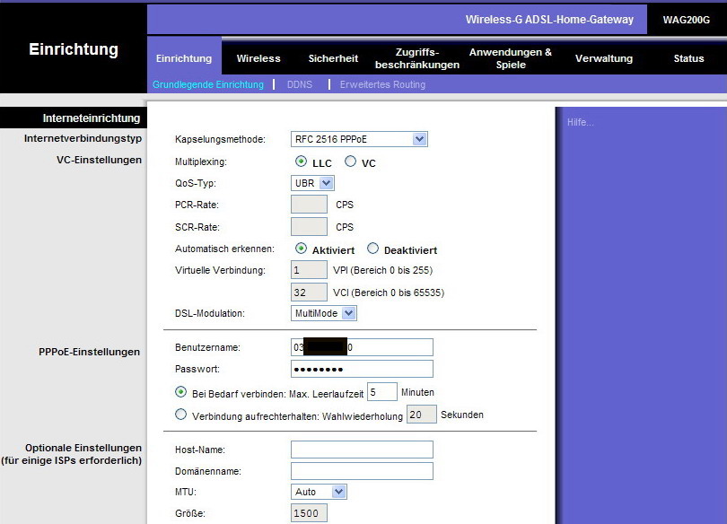

Beitragvon jabu » Mo 16. Mär 2009, 23:15
also das mit dem weglassen hatte ich schon mal probiert, da ging dann gar nichts. das linksys hat keine verbindung aufgebaut ... hier mal die einstellung beim linksys mit den zugangsdaten für alice.

Beitragvon vector2a » Di 17. Mär 2009, 17:32
Stell mal "Automatisch Erkennen" auf "Deaktiviert".
Welche Auswahlmöglichkeiten gibts bei "DSL-Modulation"?

Beitragvon jabu » Di 17. Mär 2009, 17:39
Das Problem hat sich erledigt!
Hab den falschen Router ... nämlich den Linksys WAG200G Annex A und das funktioniert nicht als Modem in Deutschland. Also hab ich jetzt den Linksys WAG200G Annex B für Deutschland bestellt, weil hier im Gegensatz zu anderen euröpäischen Länder Annex B vorliegt. Tja, so schnell kann ein Laie reinfallen.

Beitragvon vector2a » Di 17. Mär 2009, 17:41
OK, mit einem Annex-A-Modem kann es in der Tat in D nicht funktionieren. Da hätten wir lange rätseln können...
In Deutschland werden alle DSL-Anschlüsse mit Annex-B realisiert, egal ob analoger oder digitaler (ISDN) Telefonanschluss.
In allen anderen Ländern der Welt wird - AFAIK - das für den Telefonanschluss passende Modem benötigt.
