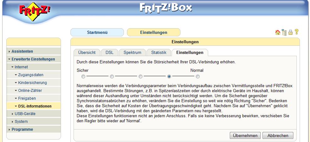

kiwiman hat geschrieben:ich denke du kannst dich mit deiner FB auch selber drosseln. Bin mir aber nicht sicher ob das mit deiner geht
yo da habe ichs nu auch gedrosselt, jetzt kommen nur noch 5Mbit an, habe aber seit der drosselng keine Sync Fehler mehr

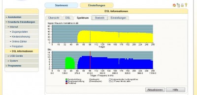

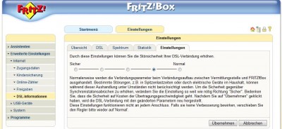

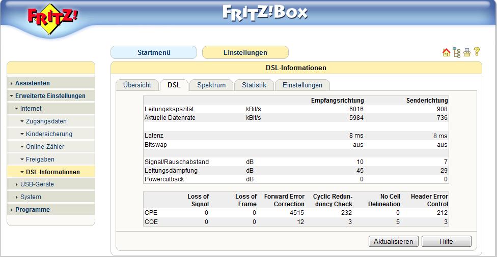

Habe 3 Screenshots angehangen, hoffe es hilft, würde ungern weiterhin mit 5Mbit durch die gegend kriechen
Fritz Box Dsl Spektrum
Fritz Box Dsl Einstellungen
Fritz Box Dsl Übersicht

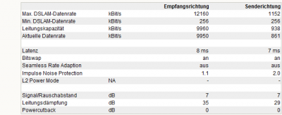

Beitragvon Flocalis » Mi 15. Jul 2009, 21:57
ja es steht adsl2+ da, habe mal die aktuellen werte angehängt
aktuelle werte

Beitragvon vector2a » Mi 15. Jul 2009, 22:41
na das sieht doch deutlich besser aus.
den sprunghaften wechsel der dämpfung finde ich verwunderlich...
