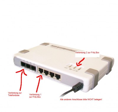

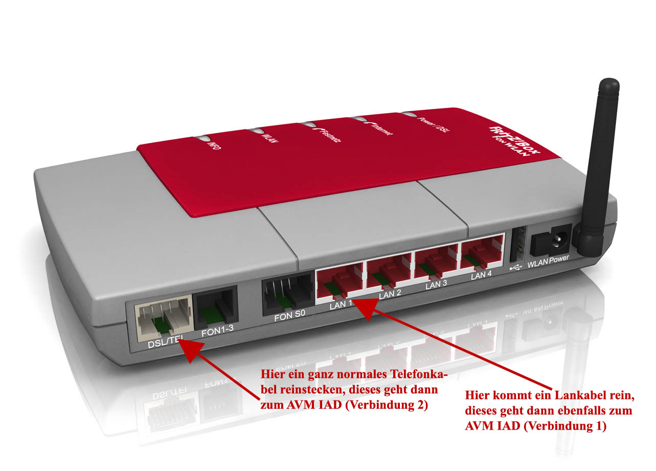

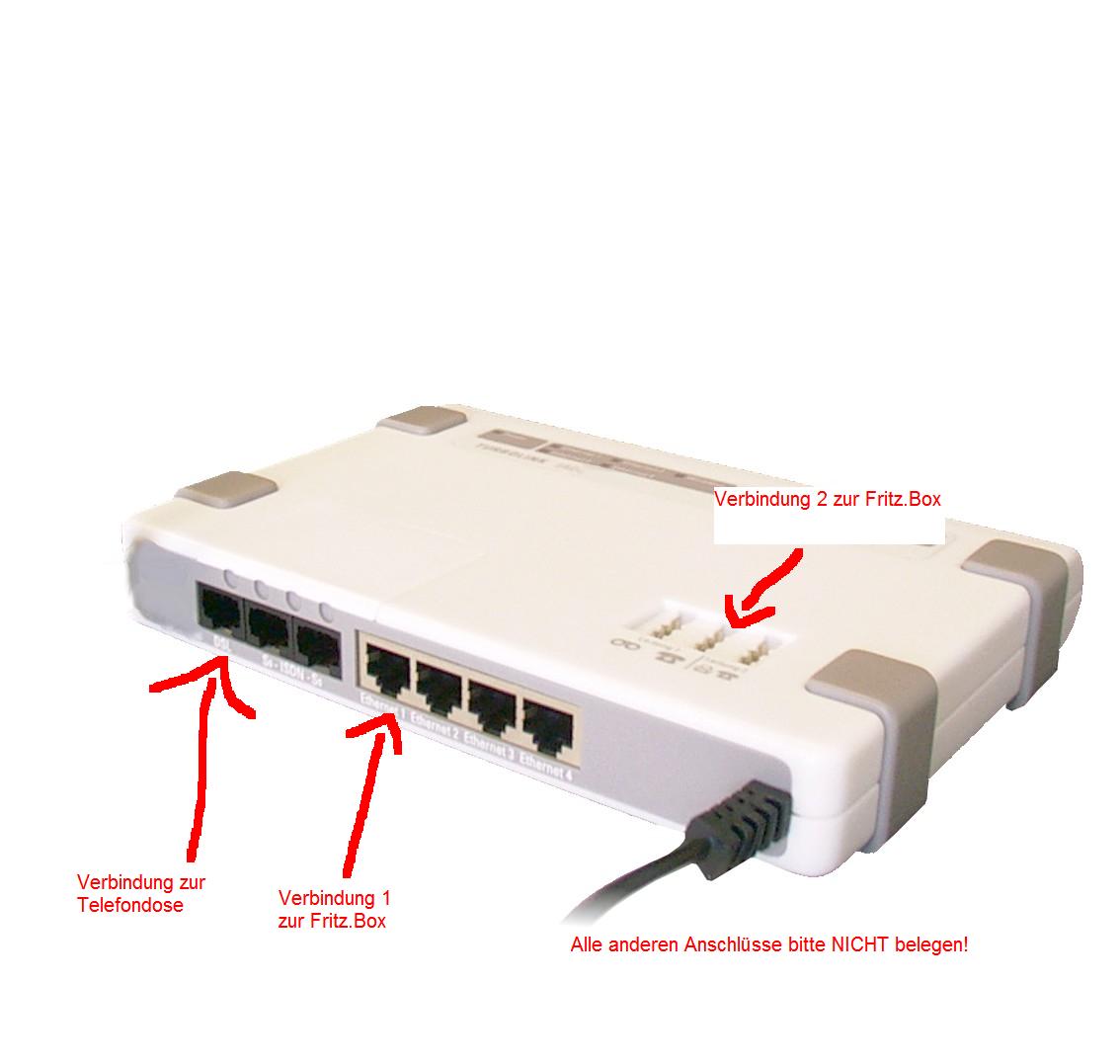

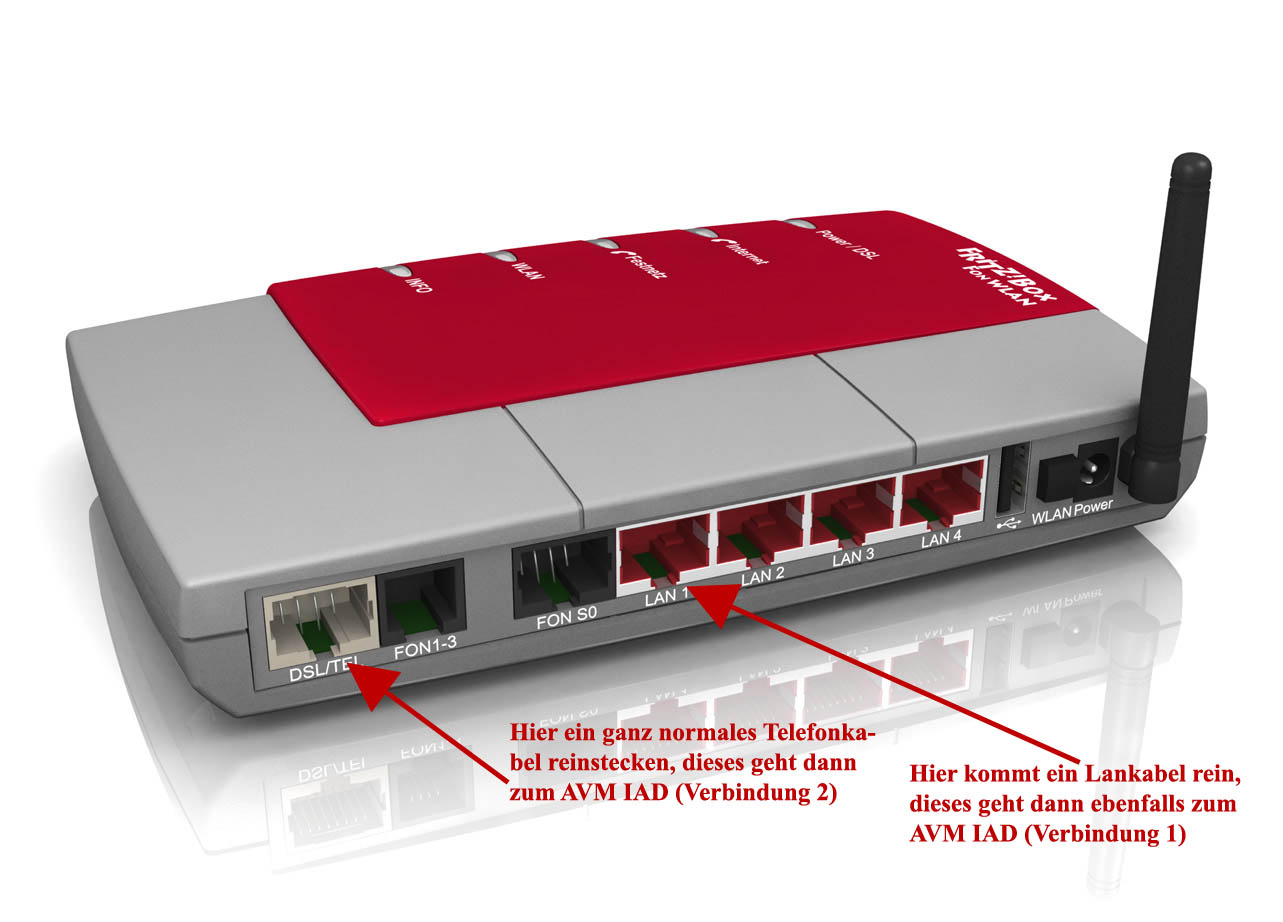

Warum denn ein Y-Kabel?
Er möchte doch seine Fritz.Box hinter dem IAD benutzen.
Dann kommt ein Kabel in den "DSL/Tel"-Anschluss der Fritz.Box (dieses Kabel wird dann für die Telefonie benutzt) und ein Kabel in den LanA-Anschluss (der "erste" Lan-Anchluss der Fritz.Box) fürs Internet.
Ich hab noch eine bebilderte Anleitung angehängt.

Kenny: Der DSL/TEL-Port von der 7170 ist aber weder für ISDN noch Analog noch DSL "normal" beschaltet - siehe Schaltbild fürs Y-Kabel. Zumindest für den ISDN-Input muss ein selbst gecrimptes Kabel her, wenn das Y-Kabel nicht zum Einsatz kommen kann/soll.
Würde mich doch sehr wundern, wenn die 7170 auf einmal auf Pin 3-6 "auf ISDN lauscht", statt wie angegeben auf Pin 1,2,7,8.
