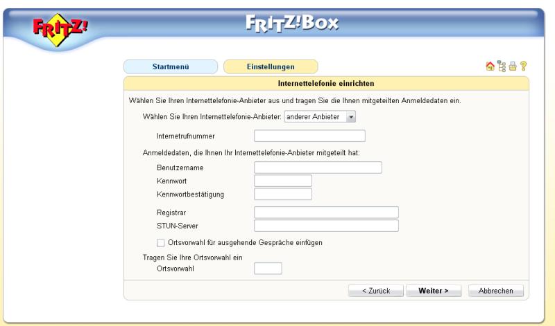

1.Habe ich das richtig verstanden, dass man das Sphairon Turbolink IAD immer braucht, da sonst die Telefonie über Alice nicht funktioniert? (Hatte ganz am Anfang nur die FB angeschlossen und dem Modem die Alice Zugangsdaten gebeben. Surfen hat geklappt. Nur Telefon nicht, da ich nicht wusste, was man bei der Tel. Einstellung angeben muss)
2. Ich habe derzeit 2 weitere Telefon-Nummern. In der FB habe ich unter 1&1 die AB Funktion genutzt, sowie die Rufumleitung. Wie kann ich das nun auch für die Alice Nummern nutzen!? z.B. habe ich damit das Problem gelößt, dass Anrufer ohne Nummernübertragung nicht mehr durchgestellt wurden. Hatte der FB gesagt, dass Anrufer ohne Nummer auf eine andere Nummer umgeleitet werden. Dieser Nummer hatte ich in der FB einen AB Text zugeordnet auf dem ich mitteile, dass keine Nr. Übertragen wird und das GEspräch nciht durchgestellt wird. Aber man konnte eine Nachricht auf dem AB hinterlassen. Diese habe ich mir dann durch die FB per Mail zusenden lassen. So das zu der kl. Geschichte. Also wie kann ich die Alice Tel. iVm mit der FB nutzen.
