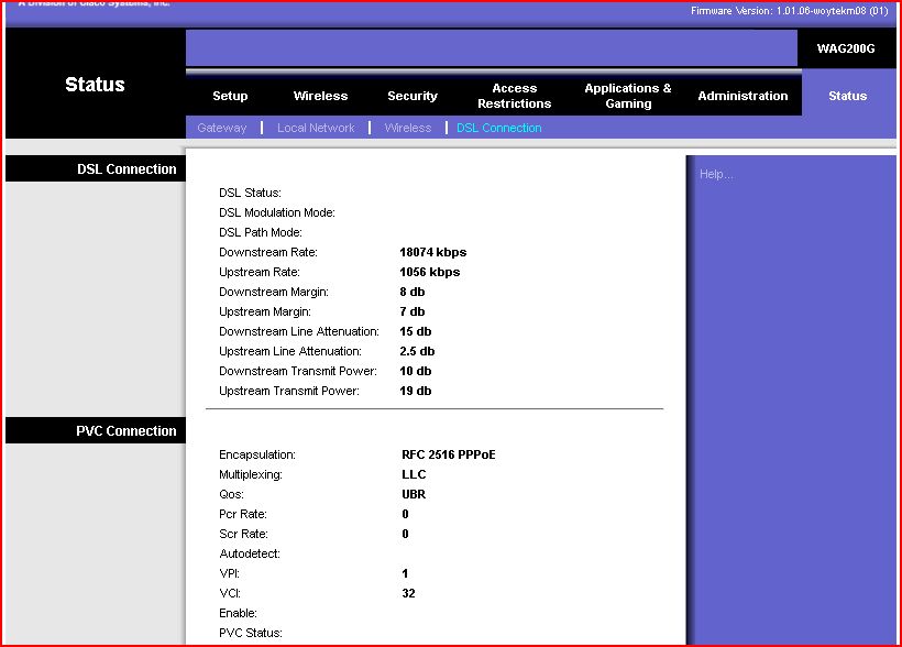

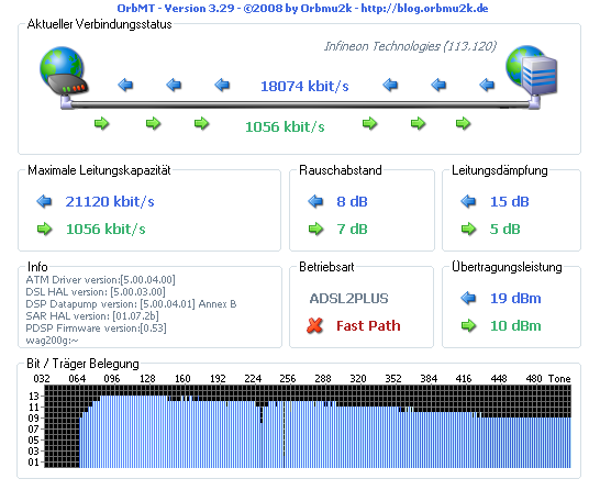

Beitragvon RyoBerlin » Do 10. Jul 2008, 10:33
So hier bin ich mit ergebnissen :)

Beitragvon /dev/null » Do 10. Jul 2008, 12:51
wow, fette 18 Mbit/s auf der Leitung.. Die hätte ich ja auch gern ;)

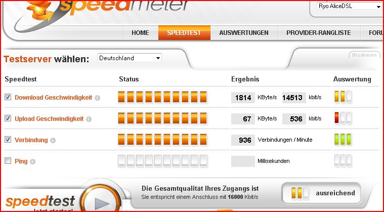

Beitragvon RyoBerlin » Do 10. Jul 2008, 13:27
schade das davon am ende nur noch 14 übrig bleiben :D besonders der upload schwankt zwischen 400-900 ...
hab wegen dem upload schonmal ne mail geschickt.. vielleicht können die ja noch bissl hochdrehen platz iss ja noch :D
wenn nicht auch nicht so schlimm gegenüber den 4-6mbit/s vorher iss das schon besser... fragt sich nur... wann ich mal was runterlade LOL
PS: anbei mal die MAXIMALWERTe da die speedbenches nur den schnitt messen hab ich mit meinem netzwerkmonitor mal die jeweiligen maximalwerte festgehalten (2 screens einmal beim uppen 1x beim downen und zu einem bild gemacht)

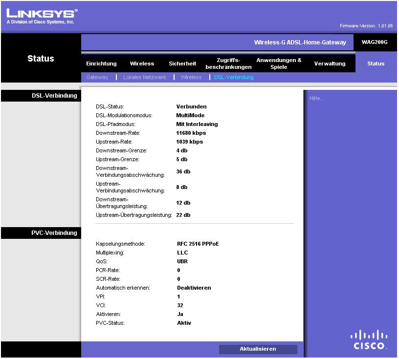

Habe seit kurzem Alice light und bei meinem Anschluss ist mir folgendes aufgefallen.
Habe ebenfalls den Linksys WGA200G und der Router funktioniert auch sehr gut. In der Einstellung "Multimode" oder "ADSL2+" habe ich Werte wie im Screenshot angegeben.
Nur zu den Abendstunden bzw. hauptsächlich an den Wochenenden habe ich permanent Verbindungsabbrüche. 10-20 sec später habe ich zwar wieder Verbindung aber meist nur sehr kurze Zeit bis erneut die Verbindung abbricht.
Stelle ich dan Router um auf "ADSL2" bin ich zwar langsamer unterwegs (ca. 6000 Mbit) aber es kommt nicht mehr zu den Abbrüchen. Liegt das an meiner Leitung ?
Bin für jede Hilfe dankbar.
Viele Grüße !
kubx3

Beitragvon RyoBerlin » Fr 1. Aug 2008, 14:59
6000 Mbit/s ?
Das wären ja satte 750 MegaByte/s ..... ich glaub das mal weniger ich denke du meinst eher 6000 kbit/s
Deine Leitung hat ne zu starke Dämpfung daher könnte das wohl kommen
Da musst Du dich evtl. auf ein niedrigeres Profil stufen lassen.

Beitragvon Kenny » Fr 1. Aug 2008, 15:13
Hmmm
irgendwie irritieren mich die 36 dB Leitungsdämpfung im Downstream, aber nur 8 dB im Upstream.
Welche Anschlussvariante hast du (siehe FAQ "Wie wird mein Anschluss realisiert?")?

Beitragvon kubx3 » Fr 1. Aug 2008, 16:13
Ich habe Alice light.
Laut der Prüfung ist Alice Comfort an meinem Wohnort nicht verfügbar.
Demnach müsste ich Variante 2 haben.
Habe vorhin mir der Hotline telefoniert und wurde nun runtergestuft auf ne 10000er Leitung. Werde heute abend mal berichten ob die Abbrüche noch da sind mit der Einstellung "ADSL2+"
Grüße kubx3

Beitragvon /dev/null » Fr 1. Aug 2008, 16:16
ein 10 Mbit/s Profil hätte ich Dir auch nahegelegt. Der LinkSys synctr übrigens deutlich höher als das Siemens Modem, daher hast Du dort auch keine Abbrüche.
