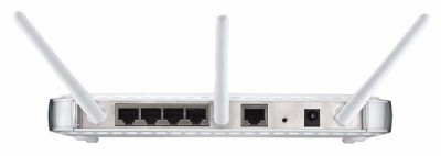

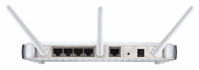

Ein LAN-Kabel in den Netgear-Router stecken (WAN-Anschluss, direkt neben dem Strom-Anschluss).
Das andere Ende dieses Kabels in den ETHERNET1-Anschluss des Turbolinks stecken.
Nun deinen PC mit einem Lan-Kabel mit dem Netgear-Router verbinden (in den LAN-Anschluss des Netgear-Routers, z.B. den Anschluss ganz links, siehe Bild).
