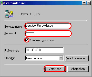

Fehler 691: Mit dem angegebenem Computer kann keine DFÜ-Netzwerkverbindung hergestellt werden. Überprüfen Sie das Kennwort und wiederholen Sie den Vorgang.
Der Fehler ist eindeutig. Die Einwahl wurde abgewiesen, weil der Benutzername und/oder das Kennwort falsch ist.
Den Fehler mit OK bestätigen und anschließend im “Verbinden mit”-Fenster unter Benutzername und Kennwort die korrekten Daten eintragen, optional kann man die Zugangsdaten speichern durch Setzen des Hakens, anschliessend auf Verbinden klicken. Fertig!
Sollte bei der Verbindung trotzdem erneut der Fehler 691 auftauchen empfehle ich einen Anruf beim Provider zwecks Abgleich der Zugangsdaten. Sollten sich die Zugangsdaten nach Anruf beim Provider als korrekt erweisen kann hier noch ein Fehler auf Provider-Seite vorliegen. Bei der Einwahl werden u.U. technische Informationen des DSL-Ports von dem die Einwahl kommt mit an den RADIUS-Server übergeben und diese sind eventuell beim Provider falsch erfasst worden.
