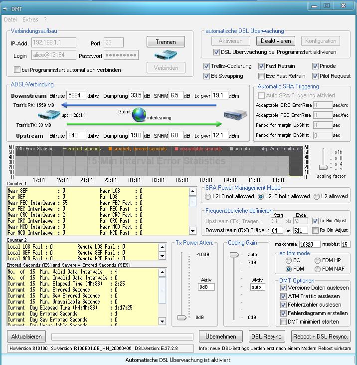

Beitragvon omed » Fr 22. Aug 2008, 15:07
hi,
habe nun mein modem bekommen wollte mal werte zeigen
mein adsl2+ wird am montag freigeschaltet von 08:00~16:00 uhr steht in einem brief von alice
naja wollte das ihr das mal checkt und sacht ob ich meine 16K erreichen werde oder nicht usw.
wegen SNR und dämpfung und keine ahnung was da noch von abhängt
hier mal eins nach dsl Resync.
dmt 1
omed
Beiträge: 14
Registriert: Mo 11. Aug 2008, 23:29
Re: DSL 4000 Statt dsl 16000
Beitragvon Kenny » Fr 22. Aug 2008, 23:25
Also 16Mbit/s wirst Du mit Sicherheit nicht erreichen.
Mit Glück eventuell 10 Mbit/s, ich tippe aber eher auf 8 Mbit/s.

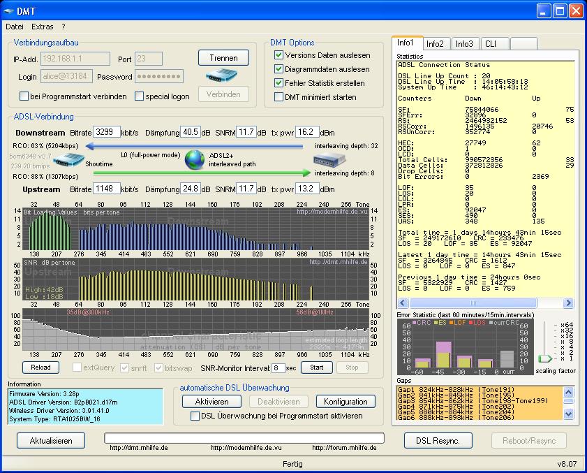

Beitragvon omed » Mo 25. Aug 2008, 18:58
so das mein neuer dmt screenshot nach der umstellung
kann da noch was gehen? alles richtig so??
omed
Beiträge: 14
Beitragvon IQBeAsTiE » Mo 25. Aug 2008, 21:38
Hi,
nach meinem Empfinden geht da garnichts mehr. Dein SNR-Wert ist ja schon mehr als an der Grenze. Sei doch froh das Du Deine hoffe ich für Dich 10 stabilen Mbit hast.
Ich hab hier so eine bescheidene "beschi**ene" Leitung und bekomm nicht mehr wie 3,5 Mbit rein bei 2,6 Km Leitungslänge eine Dämpfung von 40db ... da wurd schon viel gemacht und probiert ^^
Guck Dir mal meinen Screenshot an, da hast Du wenigstens was zu lachen, im gegensatz zu mir :p
Beitragvon IQBeAsTiE » Di 26. Aug 2008, 10:18
Hi,
auf Deinem Screenshot kann man ja deutlich erkennen das er sich mit 10 Mbit synchronisiert hat. Wenn das Profil nicht richtig funzt, was mich auch nicht unbedingt bei Deinem SNR wundert, dann ruf bei der Hotline an und probier ein 8er Profil aus. Dies sollte meiner Ansicht nach doch funktionieren.
