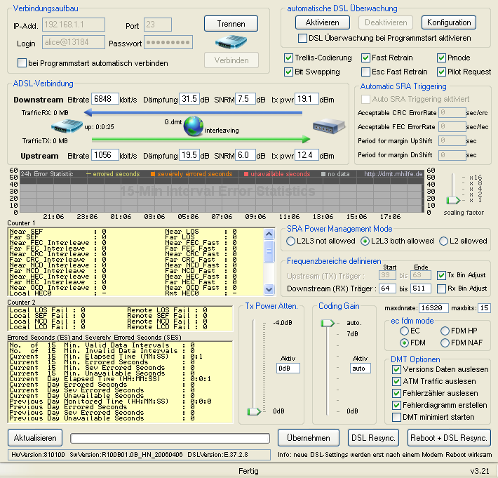

Die zugesandten Geräte habe ich alle korrekt angeschlossen und gleich einen Geschwindigkeitstest durchgeführt. Das durchgängige Ergebnis ist eine Leitung mit DSL 6000. Nach Recherchen hier im Forum habe ich das Modem (Siemens C2-010-I) mit dem Tool dmt ausgelesen (http://wiki.mhilfe.de/index.php?title=M ... T_auslesen).
Zum Auslesen habe ich den PC mit dem Modem verbunden, möchte zukünftig noch einen DI-524 Router von D-Link zwischen Moden und PC schalten.
Das Ergebins habe ich angehängt und bin auf den ersten Blick ernüchtert. Kann mir jemand bei der Interpretation der ausgelesenen Daten helfen? Kann ich möglicherweise mit einem Anruf bei der Hotline mehr Geschwindigkeit bekommen?

So wie das Aussieht, bist du noch auf einem ADSL-Profil!
Ruf die Hotline an (040- 237 260) und lass dich auf ein 12000er Profil setzen.

Nach einem Anruf bei der Hotline gibt es folgende Rückmeldung:
Angeblich ist die im Screen angegebene Bitrate in Höhe von 6.848 kbit/s das Maximum. Mein Anschluss soll ca. 1,7 km vom nächsten Hauptverteiler entfernt liegen. :cry:
Zudem soll wohl ein ADSL2+ Profil geschaltet sein. Möglicherweise soll sich die Geschwindigkeit zukünftig erhöhen, wenn das Leistungsnetz ausgebaut wird. :?
Hat noch jemand einen Rat für mich oder muss ich erstmal mit der Situation "leben". :|

Jo, klar gibt es da "Richtwerte" an denen du das erkennen kannst.
Der SNRM-Wert
Nutzsignal zu Rauschsignal, sollte auf ca. 6 dB stehen, umso größer der Wer, umso "mehr" kann man sozusagen noch aus der Leitung holen (bis man dann so ca. bei 6dB angekommen ist).
Der Abstand verringert sich natürlich, um so höher das Modem/der Router synchronisiert.
Dämpfung
Dämpfung des DSL Signals.
Umso niedriger, desto besser.
Dieser Wert kann natürlich nicht verändert werden (außer, du legst neue Leitungen ;) ).

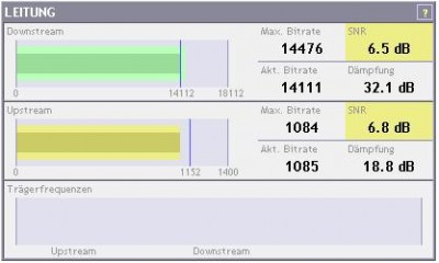

Sein Problem ist ansich ganz simpel, das Siemens Plus Modem hängt im ADSL 1 Modus, nach Portreset und Profilanpassung brauch das gute stück einen Stromreset um auf ADSL 2 umzuspringen, wenn vom Port her wieder einer das auf 8 Mbit oder tiefer umstellt, und das Modem wieder vom Strom genommen wird, würde es wieder in den ADSL 1 Modus springen.
Bei seinem Fall ist atürlich Schade das 1627 Meter auf 350er Querschnitt laufen, was naturlich der nicht sehr doll ist, aber mehr als die 7,552 Mbit sollten rauskommen.

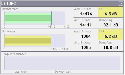

Poste mal so ein Screen jetzt, bin gespannt ob nun wirklich 14 Mbit durchlaufen :)
Bild Bild

Habe ihn auf ein 14er gesetzt, damit die Leitung auch stabil bleibt, sollten ansich auch 14 Mbit durchgehen :)

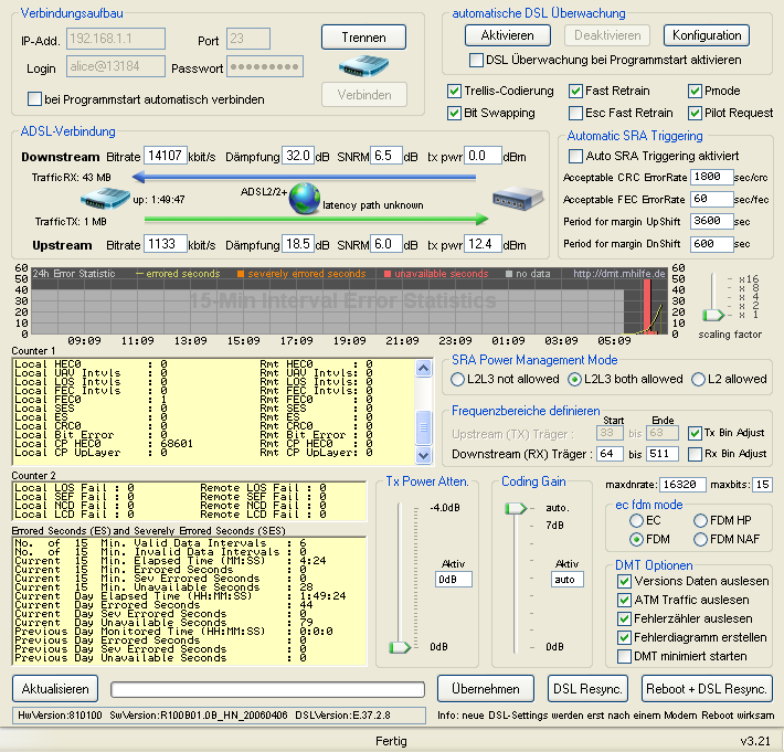

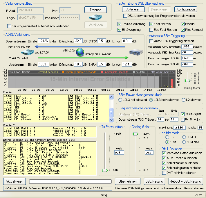

Beitragvon hohenfelder » Mi 23. Jul 2008, 18:29
Gerade von der Arbeit gekommen und schon hatte ich einen Anruf von E-Mailsachbearbeiter, der meine Mail von Montagabend bearbeitete. Er teilte mit, dass das Profil mittlerweile auf 14 Mbit angehoben wurde.
Es war ein sehr angenehmes Telefonat und der Kundenbetreuer empfahl mir, das 14 Mbit Profil nicht zu verwenden, da das Rauschsignal bei diesem Profil (ca. 13.500 kbit/s Downstream) nur bei 3,5 liege. Dies könne in Spitzenzeiten häufig zu Verbindungsabbrüchen führen. Einen Screenshot habe ich nicht, da ich gerade von der Arbeit kam, als der Anruf mich erreichte. Wir testeten dann am Telefon die Umstellung auf das 12 Mbit Profil und jetzt liegt das Rauschsignal bei 6,5. Das sei perfekt meinte der Kundenbetreuer.
Wir sind so verblieben, dass ich erstmal bei dem 12.000er Profil bleibe und bei Bedarf noch einmal Kontakt aufnehme und es auf 14 Mbit hochstellen kann.
Jetzt bin ich auf euren kritischen Blick gespannt, ob ich aufgrund des Screes nicht doch besser auf dein 14 Mbit Profil hochgehen soll :wink:
Ach ja, nochmal herzlichen Dank für die Unterstützung. :P
hohenfelder
Beiträge: 12
Registriert: Mo 21. Jul 2008, 19:14
Re: DSL 16000 Max - DSL 6000 IST
Beitragvon Kenny » Mi 23. Jul 2008, 18:36
Um ehrlich zu sein, zeigt Dein Screenshot ein SNRM von 8,5 an, da ist noch Luft nach oben (deswegen würde ein 14000er Profil auch ziemlich gut passen).
Ist allerdings deine Entscheidung (nur stimmt die Angabe von dem CCA nicht.....).

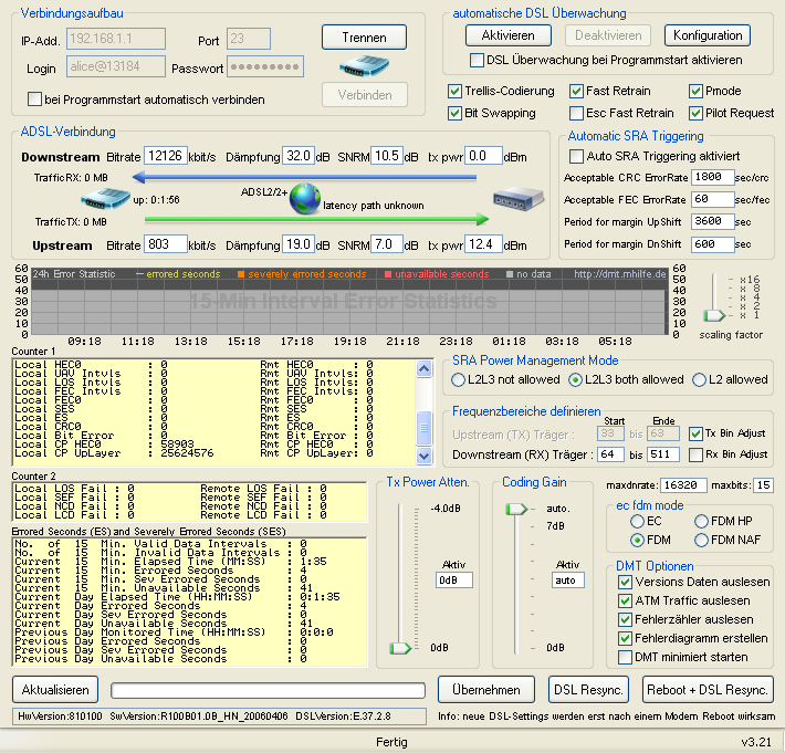

Beitragvon Dein Betreuer » Do 24. Jul 2008, 06:38
So hast wieder 14er :)
und hier mal ein Ausschnitt von dem was ich sehe :)
Bild Bild

Beitragvon hohenfelder » Do 24. Jul 2008, 07:13
Das sieht jetzt sehr gut aus :mrgreen:
Ich habe jetzt mit der Software dmt noch einen Resync gemacht und folgende Werte stehen jetzt zur Verfügung.
Vielen Dank noch einmal an alle hier, die mit Rat und Tat zur Seite standen. Das Feintuning haben wir gut gelöst. :P
