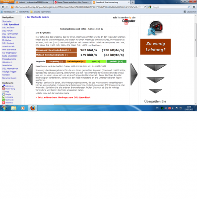

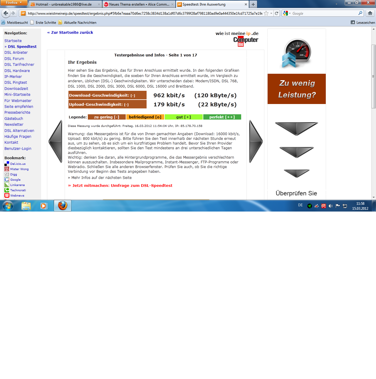

seit gestern früh und das gabs bisher noch nie, funktioniert mein festnetz gar nicht. wenn ich eine nummerwähle gibts kein freizeichen o.ä. und wenn mann mich anruft klingelts hier überhaupt net aber beim anrufer scheints zu klingel bis sein telefon alleine auflegt, sprich geht kein anrufbeantworter ran. als mir auffiel das meine internet sehr langsam ist, machte ich nen speedtest.

Danke vielmals für den tip. hab da angerufen, der herr hat eine messung durchgenommen und festgestellt das die leitung unterbrochen ist. techniker kann aber erst am montag kommen. und ich hoffe das der dann das problem lösen kann.
