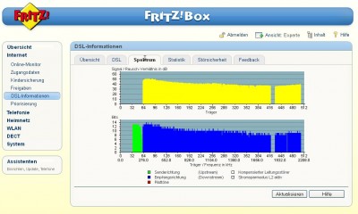

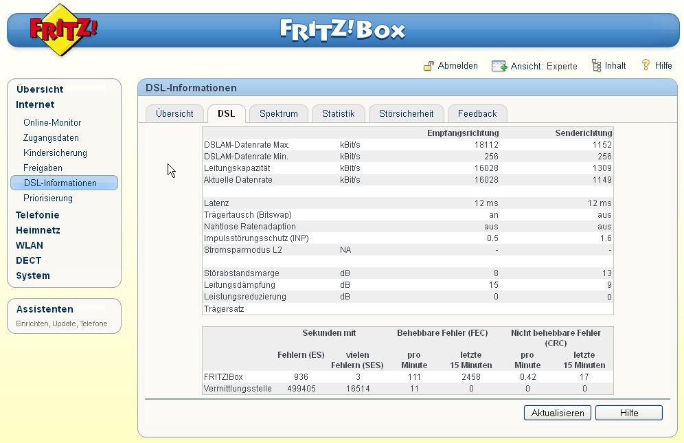

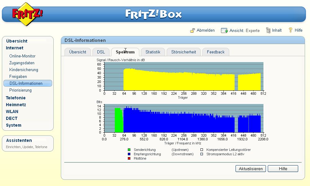

Und hier auch noch Screenshots der Leitungswerte aus der FritzBox:
Screenshot 1
Screenshot 2

Nach dem Screenshot hat die Box mit 16000 synchronisiert. Wenn beim download nicht soviel bei Dir ankommt, liegt es zumindest nicht an deinem Anschluß. Einzelne Speedtests sind nicht sehr aussagekräftig. Wenn Du den max. Durchsatz messen willst, dann besorge Dir ein FTP-Programm und sauge von verschiedenen Servern z.B. ein Linux-Image. Ein vernünftiges Programm zeigt dann die gesamte Datenrate aller Verbindungen an.
