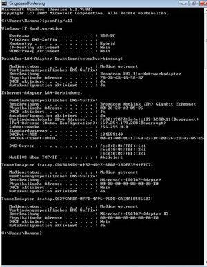

Beitragvon Monsen82 » Mi 10. Nov 2010, 19:33
Danke.
Ich habe es in die Eingabeaufforderung eingegeben - das andere habe ich nicht gefunden ...
Markieren un kopieren ging auch nicht, deshalb nen screenshot. aber so richtig eußte ich auch nicht wohin damit. Ich hoffe du kannst es lesen...

Beitragvon Undertaker » Mi 10. Nov 2010, 22:36
Monsen82 hat geschrieben:Ich hoffe du kannst es lesen...
Nein nicht wirklich, aber für das Entscheidende hat es gereicht. Obwohl auf dem Rechner der DHCP aktiviert ist funktioniert die Adresszuweisung nicht richtig und du bekommst eine APIPA zugewiesen. Um das Problem zu umgehen solltest du mit festen IP Adressen arbeiten. Zuerst einmal setzt du eine Wiederherstellungspunkt. Dann gehst du unter deinen Netzwerkverbindungen auf die Eigenschaften der LAN Verbindung, rechte Maustaste und dann unter Eigenschaften des TCP/IP. Dort stellst du als feste Adresse z.B. 192.168.1.10 ein Subnetmask 255.255.255.0 Standardgateway 192.168.1.1 und DNS Server z.B. 85.214.73.63 und 141.4.4.41. Das ganze abspeichern und Laptop neu starten, dann solltest du über die 192.168.1.1 im Browser eingegeben auf das Alice 1111 kommen. Damit es nicht zu Überschneidungen kommen kann solltest du auch dem anderen Rechner auf die gleiche Weise eine feste IP vergeben die aber nicht gleich sein darf, also z.B. für den zweiten Rechner die 192.168.1.20
