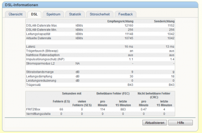

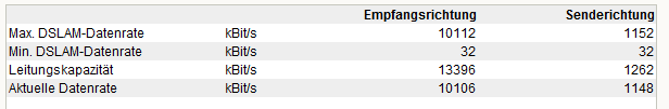

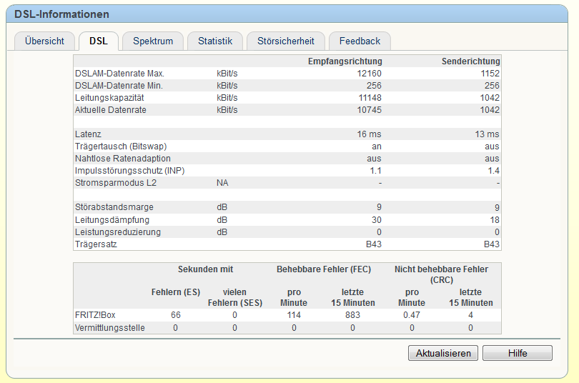

Re: Statt versprochene 10.000 nur knappe 5.000
Beitragvon sPiKe83 » Mi 13. Okt 2010, 16:12
So ich hab nun endlich meine 10000 :D
Ich hab bei Alice angerufen, diese haben einen Check gemacht und schon hatte ich ne 7500 Leitung dann dachte ich mir ich häng mal die FritzBox dran und siehe da 10000 ^^
Aber ich denke da geht doch noch mehr oder?
Jetzt muss ich es nur noch irgendwie hinkriegen, dass mein Telefon bei der FritzBox funktioniert. Das gepostete Tutorial hatte ich versucht zu machen aber anscheinend funktioniert das bei meiner IAD 3222 nicht.
Hat jemand noch andere Tipps wie man das machen könnte?
