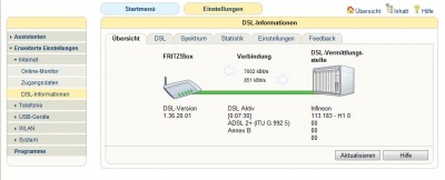

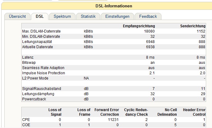

Die Leistungsdaten meiner Leitung habe ich mit einer Fritz.Box gemessen:
Ist tatsächlich die Grenze der Leitung erreicht, oder kann man da noch was rausholen? Was wäre genau zu tun?

Also für mich siehts so aus, als ob die Leitung am Limit ist.
Für HD-TV reichen 10MBit/s AFAIK nicht aus, da müssen 12-14 anliegen.

Hmm was für eine FritzBox ist das denn? Alte AR7 Box oder was aktuelles?

Das Modem der Box taugt nix, auf die Aussagen zur max. Bandbreite würde ich mich nicht verlassen. Dein Profil ist auf 18 Mbit/s beschränkt, demnach wird ein Wechsel des Profils vermutlich nichts bringen (man korrigiere mich wenn ich falsch liege). Du kannst imho höchstens noch versuchen, ein besseres Modem zu verwenden.

Die älteren FritzBoxen sind bekannt für ihre nicht ganz so guten Leistungen, grade an schlechten Leitungen. Der WRT54G hat kein eigenes Modem, das wird nicht viel bringen. Die FritzBox synchronisiert mit einem SNR von 6dB, hast du den bereits manuell runtergesetzt, oder schaltet Alice auch Anschlüsse mit niedrigerem Ziel Signal-Rauschabstand?

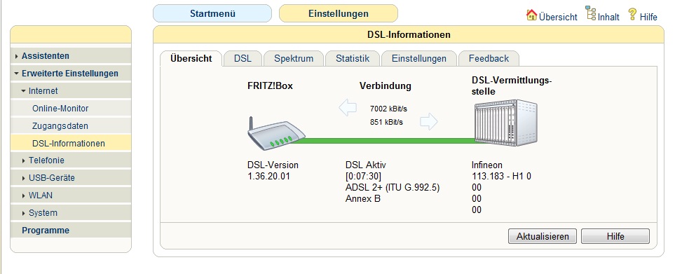

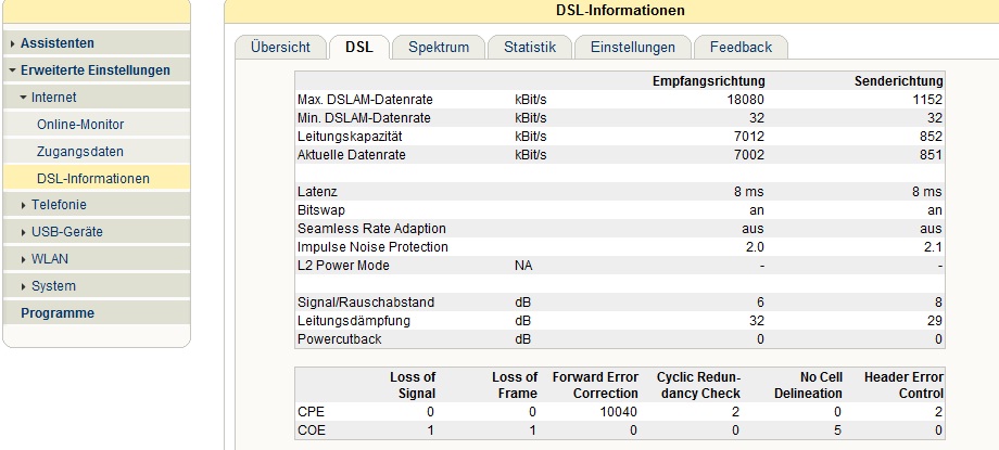

Habe jetzt nochmal die aktuellen Werte bei laufender Internetverbindung gemacht:
Die Frage ist jetzt nun, ob da noch mehr geht und wenn ja, was zu tun wäre.

Beitragvon tarzan » Mi 22. Sep 2010, 19:37
Ruf erstmal bei Alice an und versuch zur Technik durchzukommen, und hör dir an was die zu sagen haben. Erwähne die FritzBox erst garnicht, sondern nur das IAD. Beim Anruf musst du auch das IAD am Anschluss haben, da es von den Technikern aus der Ferne abgefragt wird.
Falls das nichts bringt kannst es noch mit einem besseren Modem probieren. Die Telefonie zum Laufen zu bringen ist allerdings unmöglich bis eine ziemliche Frickelei, die ich (ist nicht böse gemeint, aber das ist schon a weng aufwendiger) nicht unbedingt jedem zumuten würde. Solltest du das tun wollen, probier es mit einer aktuellen FritzBox mit UR8 Chipsatz (7270 oder 7240) oder dem Speedport W503V Typ A mit AVM Firmware (Speed2Fritz) aus. Aber beschwer dich im nachhinein nicht, wenn du die Telefonie nicht zum laufen bekommst. Alice unterstützt offiziell nur ihre eigenen IADs und wird dir keine Hilfestellung leisten.
Wenn du auf die Telefonie verzichten würdest könntest du es auch mit dem Thomson Speedtouch 546i v6 versuchen.
Edit: Die FEC schlägt aber schon gewaltig zu, das mag auch am alten Modem der Box liegen, aber ich vermute eher, dass der Anschluss wirklich schon am Limit läuft.
