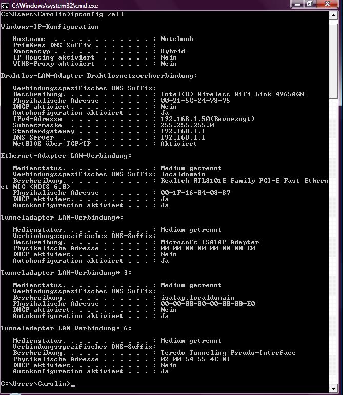

Beitragvon meritamun » Sa 18. Sep 2010, 19:21
Hab einen Screenshot von der ipconfig Übersicht gemacht. Jetzt weiß ich aber nicht, wie ich den hier einfügen soll. Anhängen als pdf oder doc geht ja nicht. Ich bin doch nur ein Laie... :oops: Kannst du mir vllt. helfen und erklären, wie ich den Screenshot hier reinstellen kann?! 1000 Dank!!!!

Beitragvon meritamun » Sa 18. Sep 2010, 19:28
Habs jetzt doch geschafft, den Screenshot im Dateianhang reinzustellen...

Beitragvon Undertaker » Sa 18. Sep 2010, 19:36
Ok, das sieht gut aus IP Adresse ist gesetzt und manuell zugewiesen worden, WLAN ist nicht deaktiviert. Kontrolliere doch noch mal die Zugangsdaten im Router, evt. auch mal versuchen ein Passwort mitzugeben z.B. auch VorwahlRufnummer.
