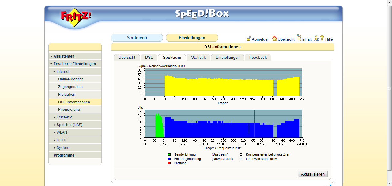

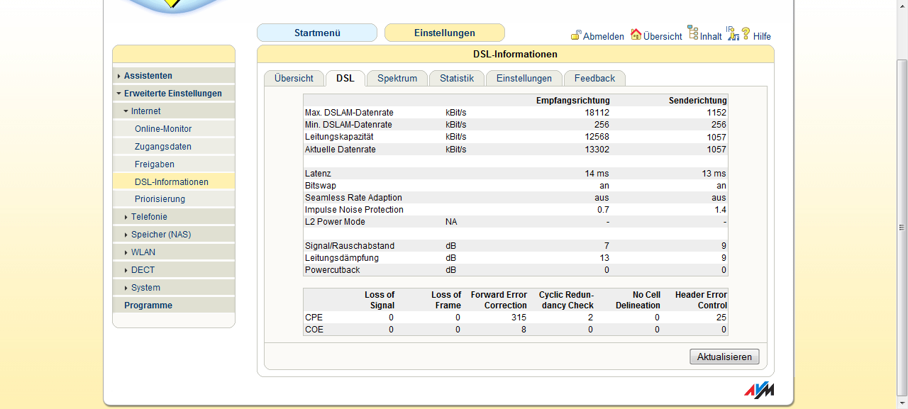

Beitragvon wojo » So 15. Aug 2010, 12:08

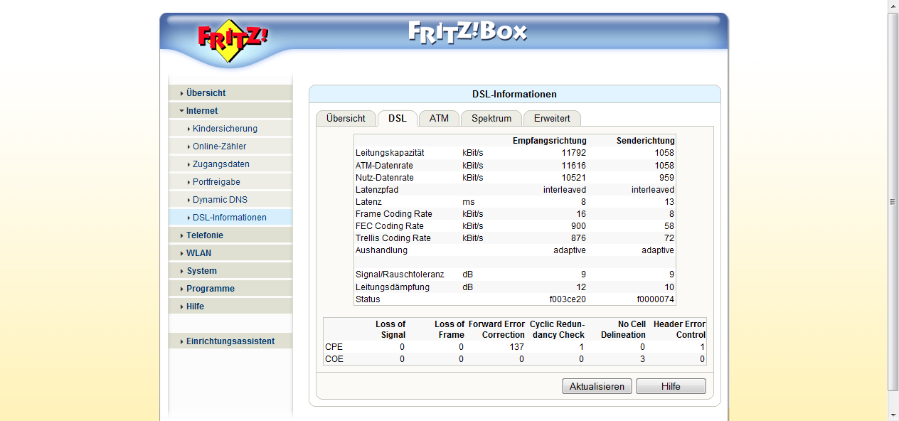

Hallo!
Ich würde mich freuen, wenn mir jemand in diesem Forum mit meinem Problem weiterhelfen kann.
Ich hab seit einiger Zeit Alice Fun.
Laut Hotline liegt mein Anschluss in unmittelbarer nähe zu einem Alice-Übergabepunkt (oder wie diese Stelle auch immer heißen mag), mitten in der Stadt.
Auch die Daten zur Leitungsdämpfung und zum Leitungsrauschen sehen, soweit ich das als Laie beurteilen kann, ziemlich gut aus (siehe Anhang unten). Wurde mir auch von einem Techniker bestätigt, der daraufhin ein 18.000er-Profil für mich freischaltete.
Trotzdem liegt die Leitungskapazität laut FritzBox nur bei ca 11000 kBit/s und in der Praxis lade ich ca. mit 10.000 kBit/s runter.
Hat jemand eine Idee, warum die Leitungskapazität, trotz der sonst guten Daten, so relativ gering ist? Gibt es eine Möglichkeit, hier noch was zu verbessern?

Beitragvon Undertaker » So 15. Aug 2010, 16:40
wojo hat geschrieben:Hat jemand eine Idee, warum die Leitungskapazität, trotz der sonst guten Daten, so relativ gering ist?
Was verstehst du unter "guten Daten", Alice hat das geschaltet was bei 9 db möglich ist und da ist deren Grenze.

Beitragvon Undertaker » Mo 16. Aug 2010, 01:19
wojo hat geschrieben:. Wurde mir auch von einem Techniker bestätigt, der daraufhin ein 18.000er-Profil für mich freischaltete.
Das sehe ich nicht so, da ist höchstens ein 12er Profil geschaltet.

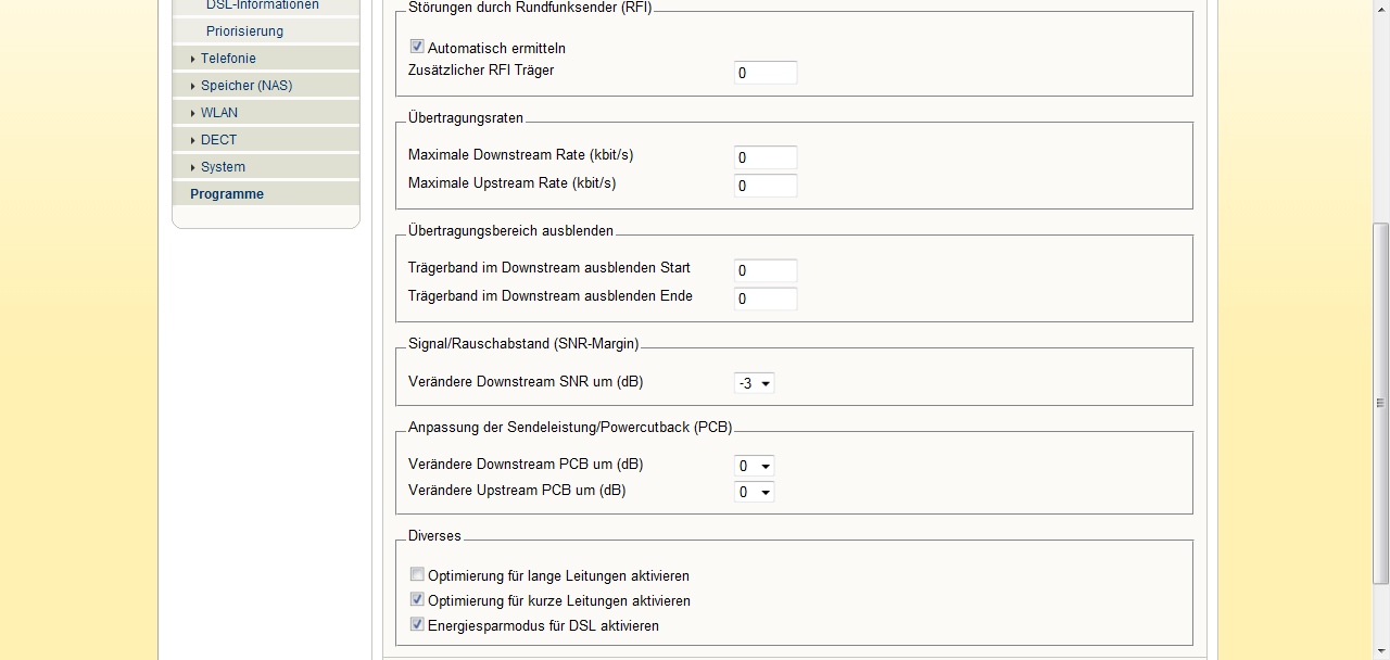

Beitragvon cybe77 » Mo 16. Aug 2010, 14:13
Auf dem zweiten Bild sieht man aber, dass die Max. Datenrate auf 18K gestellt ist. Seltsam bei der Dämpfung. Habe mit 31 noch 13k.

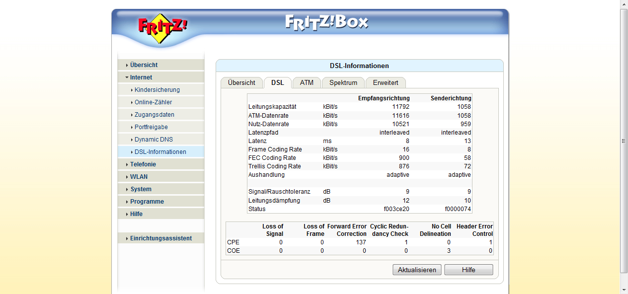

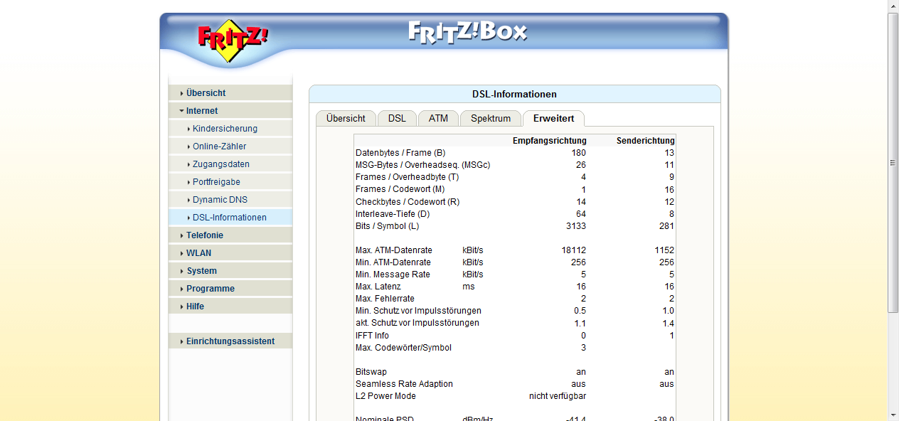

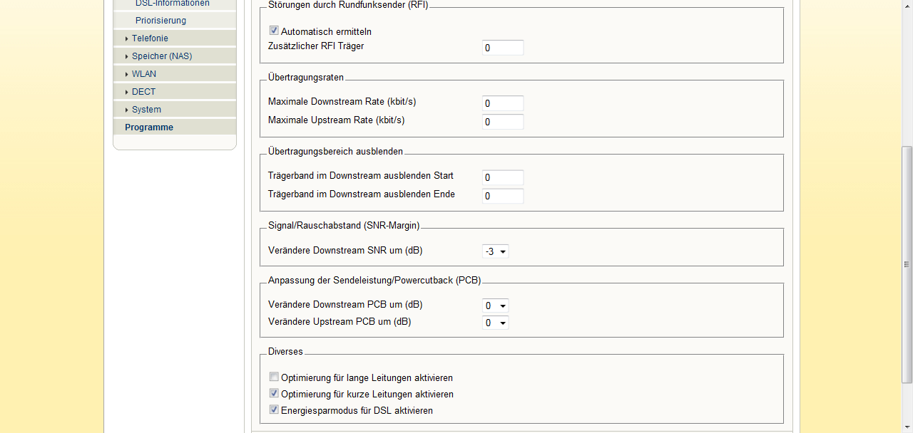

Beitragvon wojo » So 19. Sep 2010, 13:14
Hallo, Ich habe inziwschen meine Speedport W503 erhalten und mich dann doch auch selbst mal daran gewagt, die Box zu fritzen. Hab dazu eine Firmware mit dem Namen fw_C_Speedport_503_66.04.78-15108_Fritz_Box_SpeedportW503V_54.04.80-15918-sp2fr-10.09.14-r-1067M-1294_OEM-avm_annexB.image drauf gespielt. Soweit funktioniert die Box auch gut.
Nur der Erfolg war nicht ganz so durchschlagend, wie bei tarzan.
Zwar ist die Verbindung etwas schneller (vorher so 1,1-1,2MB/s; jetzt ca. 1,4 MB/s download). Aber die volle Geschwindigkeit ist leider immer noch nicht drin.
Etwas komisch ist, dass die Geschwindigkeit am besten ist, wenn ich in der Box im Menü-Punkt DSL-Informationen/Einstellungen den Signal/Rauschabstand auf -3 setze, ihn also um 3 db verringere. Sollte der Wert nicht eigentlich möglichst hoch sein? Ich hatte ja schon einen recht geringen Wert von 10db. Jetzt bei 7db läuft die Leitung aber immerhin etwas besser....seltsam...
Hat jemand noch eine Idee, ob ich an den Einstellungen noch irgendwas drehen kann, um ein bisschen Geschwindigkeit herauszukitzeln?
Meine Einstellungen und Werte hab ich mal als Bild-Datei angehängt.
Gruß!

Beitragvon tarzan » So 19. Sep 2010, 19:41
Hallo wojo,
ah sehr gut du hast es gebaut bekommen, das gleiche Image hätte ich dir auch geschickt wenn ich denn mal dran gedacht hätte. Sorry.
Alice setzt den Ziel-SNR auf 9(man korrigiere mich wenn ich falsch liege) dB. Das Modem synchronisiert also genau so, das der SNR von 9dB grade noch erreicht wird. Daraus ergibt sich dann die mögliche Bandbreite. Der FritzBox kannst du sagen, dass sie diesen Ziel-SNR um X dB nach unten hin verändern soll. Das klappt allerdings nur für den Downstream und nicht für den Upstream.
tarzan
