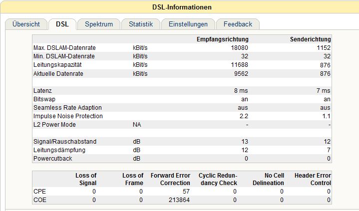

Diese Daten wirft meine Fritzbox raus wenn ich auf DSL Informationen gehe.
Kann mir einer diese Daten mal erklären bzw. sagen woran das liegen könnte ?
Empfangsrichtung Senderichtung
Max. DSLAM-Datenrate kBit/s 18080 1152
Min. DSLAM-Datenrate kBit/s 32 32
Leitungskapazität kBit/s 11688 876
Aktuelle Datenrate kBit/s 9562 876
Latenz 8 ms 7 ms
Bitswap an an
Seamless Rate Adaption aus aus
Impulse Noise Protection 2.2 1.1
L2 Power Mode NA - -
Signal/Rauschabstand dB 13 12
Leitungsdämpfung dB 12 7
Powercutback dB 0 0
Loss of Signal Loss of Frame Forward Error Correction Cyclic Redundancy Check No Cell Delineation Header Error Control
CPE 0 0 52 0 0 0
COE 0 0 213864 0 0 0

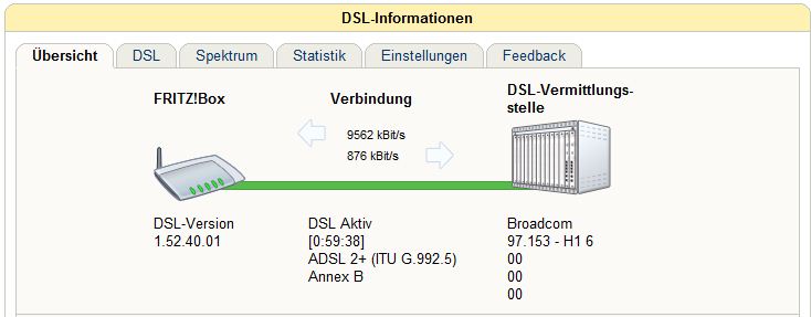

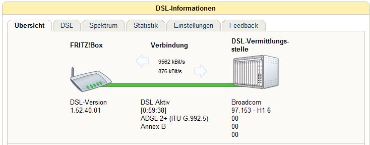

Hier nochmal 2 Screenshots :-)
Gruß Hansenetter
Screenshot-2
Screenshot-1
