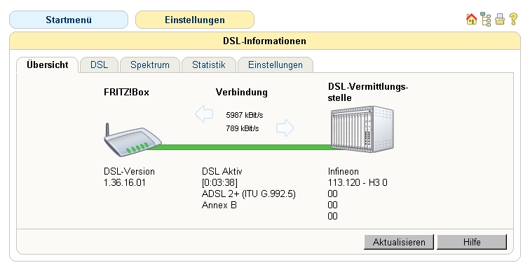

Heute wurde also von 1und1 auf Alice umgeschaltet. Heute Nacht schon SYNCte meine fritz.box neu, was mich doch wunderte, da doch zwischen 8-16 umgeschaltet werden sollte. Ich hatte auf einmal 4 mbit und dann sogar 6 mbit obwohl ich noch an dem Centilium HVT hing, an dem ich 2 Jahre mit 1und1 2mbit auch war. Nun ja... heute nachmittag guck ich im Router nach und sehe, dass ich jetzt an einem Infineon hänge. Ich gebe also die Alice Zugangsdaten ein, funktioniert.

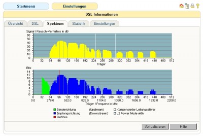

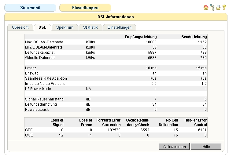

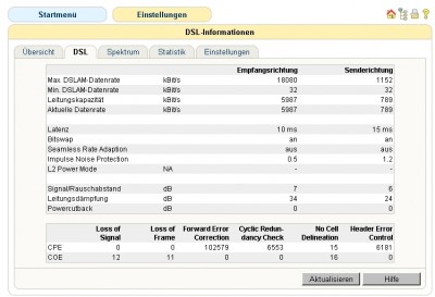

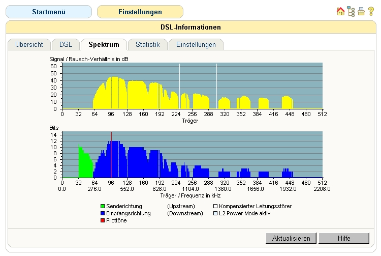

Mir ist klar, dass es BIS zu 16 mbit sind und nicht garantiert, doch habe ich circa nur 6 mbit down und 800 kbit up. Desweiteren hatte ich nun schon min. 5 SYNC-Abbrüche, die Leitungsdämpfungswerte sind miserabel und beim surfen habe ich das Gefühl, das es irgendwie nicht flüssig lädt. Ich wohne ziemlich zentral in Berlin-Wilmersdorf, weshalb mich auch die extrem hohe Leitungsdämpfung wundert... aber ihr könnt mir sicherlich mehr sagen.
Im Anhang sind Screenshots von den DSL-Informationen meiner Fritzbox 7141. Diese hat auch die neuste Firmware und wurde von mir früher schonmal an einem Alice 16000er Anschluss verwendet mit Speeds von 16xxx im Down und 1xxx kbit im Up.

Hossa! Da zerhackt dir aber irgendeine (oder mehrere?) Störquelle aber massiv dein Profil. Gesund ist das nicht - für den Sync und die Leitungsstabilität.
Hast du irgendwelche Leitungsverlängerungen zwischen Telefondose, Splitter und FritzBox im Einsatz? Vor der Fritz sollten die Leitungen so kurz wie möglich sein.
Ansonsten würd ich mich mal im Netz bezüglich DSL und Störquellen (Amateurfunk, ...) schlaulesen.
