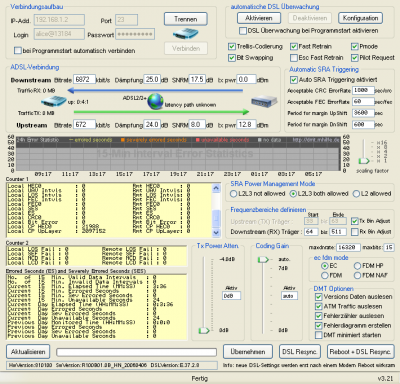

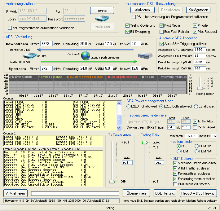

Beitragvon snickers » Fr 1. Mai 2009, 14:37
So diese werte. Ist das normal?
snickers
Registriert: Fr 1. Mai 2009, 13:40
Re: 16000 bestellt aber nur 6000
Beitragvon Kenny » Fr 1. Mai 2009, 17:39
Ruf die Hotline an, und sage, dass Du auf ein 14000er Profil gestellt werden möchtest.

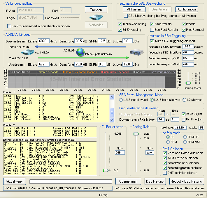

Beitragvon snickers » Sa 2. Mai 2009, 07:20
Warum ist meine dämpfung wert weniger geworden?
snickers
Beitragvon Kenny » Sa 2. Mai 2009, 13:51
Vermutlich weil es einen resynch gab.
Ist aber nicht relevant, die tatsächliche Dämpfung bleibt eigentlich gleich ;)

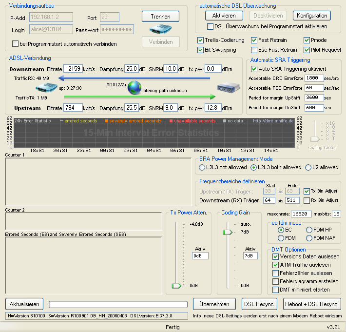

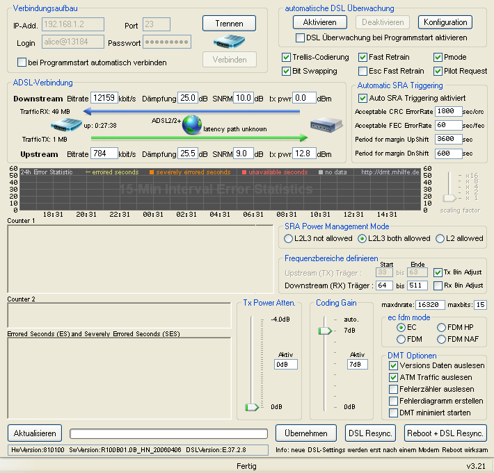

Beitragvon snickers » Sa 2. Mai 2009, 16:34
So ich habe jetzt das höchste was es bei mir gibt.
Jetzt möchte ich es irgendwie noch richtig einstellen mit dmt tool. Aber weis nicht wie es geht

Beitragvon snickers » Sa 2. Mai 2009, 20:48
Er sagte es geht nur bis 12000.
Wenn ich auf 14000 könnte ich doch abrüche haben oder?
snickers
Beitragvon kiwiman » So 3. Mai 2009, 15:55
versuchs einfach du kannst ja wieder anrufen wenn es nciht funktioniert
sag dem einfach das geht auf deine verantwortung
kiwiman
Beiträge: 134
Wohnort: 50827 Köln
Beitragvon Kenny » So 3. Mai 2009, 21:16
Ich denke auch, dass ein 14000er Profil gehen sollte.
Wenn Du allerdings nicht so ein Geschwindigkeitsjunkie bist, kannst Du es auch auf dem 12000er lassen.
Dann bist Du auf der sicheren Seite (vorallem besser vor Störeinflüssen geschützt).
