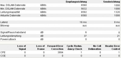

Leider musste ich feststellen, das es immer wieder zu Verbindungsabbrüchen kam und ich nur 6560 KBit/sec zur Verfügung habe.
Ich habe dann eine Fritz.Box angeschlossen und die DSL-Infos geprüft: ADSL2+ (G.992.5).
Ich habe dann die Hotline angerufen, die haben mir einen neuen NTBA und Splitter geschickt.
Seid dem sind die Verbindungsabbrüche auch weg.

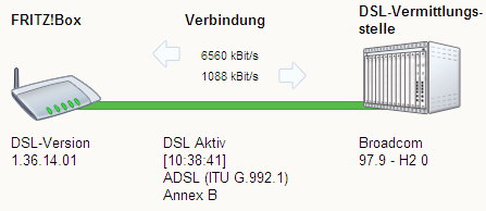

Aber die Geschwindigkeit ist immer noch gering und in der Fritz.Box steht nun plötzlich nur noch ADSL (G.992.1).
Fritz.Box DSL-Infos
Warum hat Alice mich von ADSL2+ auf ADSL zurückgestellt?
Laut Nachbarn und Bekannten in der Umgebung, die auch Alice-Kunden sind, sind aber deutlich höhere Raten möglich.
Die Hotline sagt mir, das bei mir ADSL2+ geschaltet ist. Warum sagt die Fritz.Box etwas anderes?

Du bist momentan (sofern wirklich G.992.1 dransteht) auf einem ADSL-Profil.
Hast Du schon einmal bei der Hotline angerufen und nachgefragt, ob Du auf einem 14er-Profil sitzt?

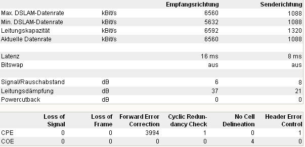

Ich habe gefragt, warum ich statt ADSL2+ nur ADSL habe, da meinte die Dame von der Hotline, das mein Port auf ADSL2+ geschaltet ist.
Das sagt die Fritz.Box:

bei einem profil mit leitungskapazität von weniger als 8000kbit/s schalten die hansenet-dslams aus irgendeinem grund auf adsl zurück, obwohl der dsl-port adsl2+ fähig ist.
der snr im downstream liegt jetzt bei 6db - das ist die magische grenze. mehr geschwindigkeit = geringerer snr = verbindungsabbrüche.
hansenet verspricht übrigens nur BIS ZU 16000kbit/s. garantiert werden nur 4xxx.

Das Fritz.Box Ereignisprotokoll spuckt folgendes aus:
18.02.09 17:27:24 Internetverbindung wurde erfolgreich hergestellt. IP-Adresse: 85.XXX.XX.XXX,, DNS-Server: 62.109.123.7 und 213.191.92.86, Gateway: 213.191.84.202, Breitband-PoP: HN-XDSL
18.02.09 17:27:15 Zeitüberschreitung bei der PPP-Aushandlung.
18.02.09 17:27:15 Internetverbindung wurde getrennt.
18.02.09 16:29:32 Internetverbindung wurde erfolgreich hergestellt. IP-Adresse: 85.XXX.XX.XXX,, DNS-Server: 62.109.123.7 und 213.191.92.86, Gateway: 213.191.84.202, Breitband-PoP: HN-XDSL
18.02.09 16:29:27 Zeitüberschreitung bei der PPP-Aushandlung.
18.02.09 16:29:27 Internetverbindung wurde getrennt.
18.02.09 15:25:34 Internetverbindung wurde erfolgreich hergestellt. IP-Adresse: 85.XXX.XX.XXX,, DNS-Server: 62.109.123.7 und 213.191.92.86, Gateway: 213.191.84.202, Breitband-PoP: HN-XDSL
18.02.09 15:25:25 Zeitüberschreitung bei der PPP-Aushandlung.
18.02.09 15:25:25 Internetverbindung wurde getrennt.
18.02.09 14:41:32 Internetverbindung wurde erfolgreich hergestellt. IP-Adresse: 85.XXX.XX.XXX,, DNS-Server: 62.109.123.7 und 213.191.92.86, Gateway: 213.191.84.202, Breitband-PoP: HN-XDSL
18.02.09 14:40:31 Internetverbindung wurde getrennt.
18.02.09 14:40:31 Anmeldung beim Internetanbieter ist fehlgeschlagen. Terminated LCP
18.02.09 14:38:21 Zeitüberschreitung bei der PPP-Aushandlung.
18.02.09 14:38:21 Internetverbindung wurde getrennt.
18.02.09 13:59:18 Internetverbindung wurde erfolgreich hergestellt. IP-Adresse: 85.XXX.XX.XXX,, DNS-Server: 62.109.123.7 und 213.191.92.86, Gateway: 213.191.84.202, Breitband-PoP: HN-XDSL
18.02.09 13:59:13 Zeitüberschreitung bei der PPP-Aushandlung.
18.02.09 13:59:13 Internetverbindung wurde getrennt.
18.02.09 13:13:04 Internetverbindung wurde erfolgreich hergestellt. IP-Adresse: 85.XXX.XX.XXX,, DNS-Server: 62.109.123.7 und 213.191.92.86, Gateway: 213.191.84.202, Breitband-PoP: HN-XDSL
18.02.09 13:12:55 Zeitüberschreitung bei der PPP-Aushandlung.
18.02.09 13:12:55 Internetverbindung wurde getrennt.
18.02.09 12:45:50 Internetverbindung wurde erfolgreich hergestellt. IP-Adresse: 85.XXX.XX.XXX,, DNS-Server: 62.109.123.7 und 213.191.92.86, Gateway: 213.191.84.202, Breitband-PoP: HN-XDSL
18.02.09 12:45:37 Zeitüberschreitung bei der PPP-Aushandlung.
18.02.09 12:45:37 Internetverbindung wurde getrennt.
18.02.09 11:57:44 Internetverbindung wurde erfolgreich hergestellt. IP-Adresse: 85.XXX.XX.XXX,, DNS-Server: 62.109.123.7 und 213.191.92.86, Gateway: 213.191.84.202, Breitband-PoP: HN-XDSL
18.02.09 11:56:43 Internetverbindung wurde getrennt.
18.02.09 11:56:43 Anmeldung beim Internetanbieter ist fehlgeschlagen. Terminated LCP
18.02.09 11:54:39 Zeitüberschreitung bei der PPP-Aushandlung.
18.02.09 11:54:39 Internetverbindung wurde getrennt.
18.02.09 11:05:04 Internetverbindung wurde erfolgreich hergestellt. IP-Adresse: 85.XXX.XX.XXX,, DNS-Server: 62.109.123.7 und 213.191.92.86, Gateway: 213.191.84.202, Breitband-PoP: HN-XDSL
18.02.09 11:04:58 Zeitüberschreitung bei der PPP-Aushandlung.
18.02.09 11:04:58 Internetverbindung wurde getrennt.
18.02.09 10:29:56 Internetverbindung wurde erfolgreich hergestellt. IP-Adresse: 85.XXX.XX.XXX,, DNS-Server: 62.109.123.7 und 213.191.92.86, Gateway: 213.191.84.202, Breitband-PoP: HN-XDSL
18.02.09 10:29:51 Zeitüberschreitung bei der PPP-Aushandlung.
18.02.09 10:29:51 Internetverbindung wurde getrennt.
18.02.09 08:55:41 Internetverbindung wurde erfolgreich hergestellt. IP-Adresse: 85.XXX.XX.XXX,, DNS-Server: 62.109.123.7 und 213.191.92.86, Gateway: 213.191.84.202, Breitband-PoP: HN-XDSL
18.02.09 08:55:33 Zeitüberschreitung bei der PPP-Aushandlung.
18.02.09 08:55:33 Internetverbindung wurde getrennt.
18.02.09 08:33:13 Internetverbindung wurde erfolgreich hergestellt. IP-Adresse: 85.XXX.XX.XXX, DNS-Server: 62.109.123.7 und 213.191.92.86, Gateway: 213.191.84.202, Breitband-PoP: HN-XDSL
18.02.09 08:33:03 DSL ist verfügbar (DSL-Synchronisierung besteht mit 6080/1088 kbit/s).
18.02.09 08:32:53 DSL-Synchronisierung beginnt (Training).
Und was bitte ist hier los?

Da scheint ein Fehler auf Deiner Leitung zu sein (Kurzschluss?!).
Hast Du zufällig zwei Splitter zuhause?
