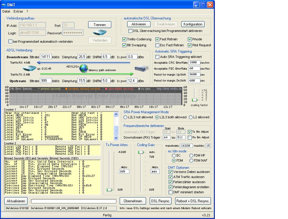

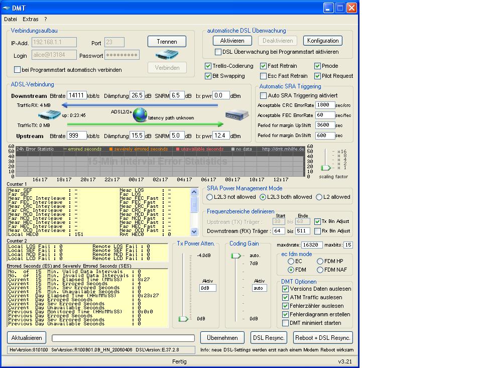

Beitragvon Tikal » Mi 21. Jan 2009, 15:27
Kenny hat geschrieben:Hast Du kein Modem, mit dem Du die Leitung ausmessen kannst?
Hab das Siemens-Modem von Alice. Hier die Ergebnisse mit DMT. Beim zweiten Bild ist ein Scrollbalken nach unten gescrollt
Zwetes Bild gescrollt
Erstes Bild
Tikal
Beiträge: 19
Registriert: Fr 19. Sep 2008, 10:37

Beitragvon vector2a » Mi 21. Jan 2009, 15:54
Der Ping zwischen der Box und dem ersten "echten" Hop muss bei deutlich weniger als 20ms liegen - da ist FastPath noch nicht aktiv...
