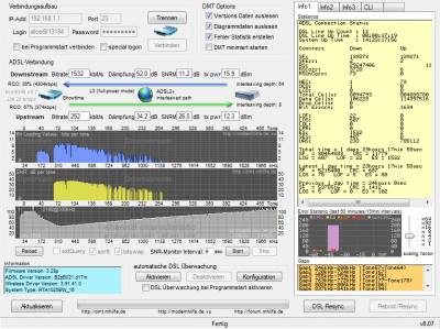

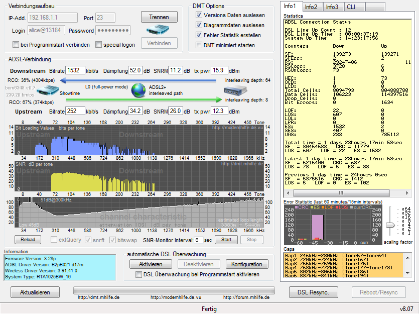

Ich hab es jetzt hinbekommen das Modem auszulesen, hab den Screenshot hochgeladen.
Gruß Michael
hardyx2
Registriert: Mi 31. Dez 2008, 01:21
Re: Hilfe!! 1300kb/s bei 16000 Leitung?!?!?!
Beitragvon vector2a » Do 1. Jan 2009, 20:39
oha... das sind nicht 1300kilobyte pro sekunde (kb/s), sondern nur 1300kilobit pro sekunde (kbit/s)- da liegen welten dazwischen...
52db dämpfung sind happig. sei froh, dass das modem einen guten dsl-chipsatz hat.

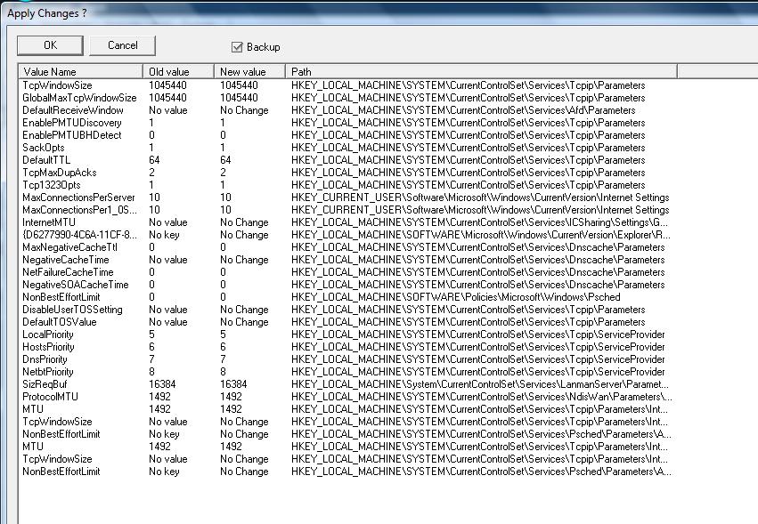

Es sieht übrigens auch so aus, als ob Du den TCP-Optimizer nicht richtig benutzt hat, da die Werte viel zu niedrig sind (MTU sollte auf 1492 sein, TCP Receive Window müsste auch deutlich höher sein).
Hast Du beim TCP-Optimizer auf 160000 gestellt, gespeichert und neugestartet?

Doch ich habe den TCP Optimizer mehrmals schon benutzt, ob es geklappt hat weis ich nicht. Anscheinend nicht ;)...
Ich hab alles richtig eingestellt wie beschrieben, abgespeichert und neugestartet.. Ich habe allerdings Windows Vista und beim Speed Guide Analyser stand folgendes "In Windows Vista, unless you have disabled "TCP/IP Auto-Tuning", readings in the Analyzer will only show the Current TCP Window, and the TCP Optimizer will have no effect."
Ich habe sogar schon dieses TCP/IP Auto-tuning ausgeschaltet´...

Aber wenn ich den Optimizer bestätige dann steht da MTU 1492...
hardyx2
Beitragvon Kenny » Do 1. Jan 2009, 22:23
Hast Du auch den richtigen Netzwerkadapter ausgesucht (Network Adapter selection)?
Beitragvon hardyx2 » Do 1. Jan 2009, 22:46
Ja ich habe wie in den FAQ "modifiy all network adapters" angeklickt...
