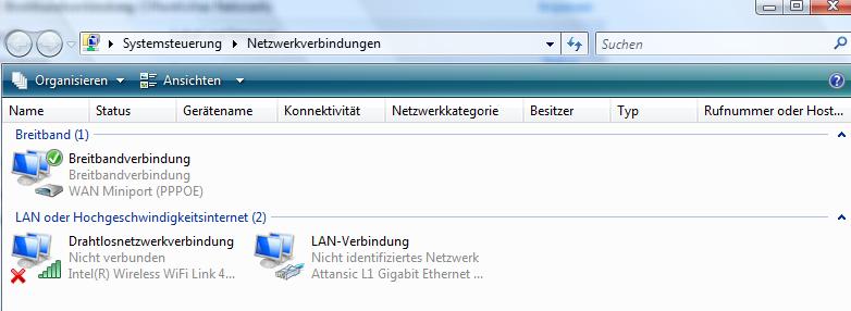

in meinem pc ist der folgende netzwerkadapter im geräte manager
Attansic L1 Gigabit Ethernet 10/100/1000Base-T Controller
und da hab ich einfach in windows ne verbindung zum internet herstellen => benutzerdaten eingegeben fertig
und jetzt sieht es in meinen "netzwerkverbindungen" einstellungen aus wie im anhang. ich weiß nicht, ob euch das was bringt-bin nicht wirklich ein experte :)
carsten
