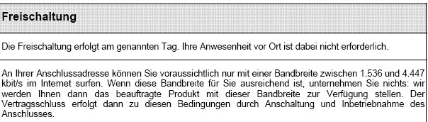

Beitragvon Muxx » Fr 3. Okt 2008, 12:23
Na, ich hab auch ALICE FUN MAX FLAT DSL 16000 bestellt!
Heute kam die Auftragsbestätigung:
Vor allem: Wenn ich mit dieser lahmen Geschwindigkeit zufrieden bin, muss ich nix machen.
Was aber wenn nicht?? Technisch kann man an der Leitung wohl nix machen....sind weit unter 1000m zum HVt.
Muxx
Registriert: Fr 26. Sep 2008, 13:13

Re: Alice Fun Max Flat DSL 16000 - Trotzdem zu langsam!
Beitragvon Muxx » So 5. Okt 2008, 21:49
Na, der KVz steht direkt vor meinem Haus, es ist anzunehmen dass ich da angeschlossen bin und das Hauptkabel dann direkt zur VSt führt...genau wissen kann ich das natürlich nicht- die DTAG gibt keine Infos zum geografischen Verlauf der TAL an die Mitbewerber. Ich werde mal abwarten und n Speedtest machen.
Anscheinend haben hier im Haus schon 5 Leute DSL (jedenfalls gibts so viele WLANs hier :-))
Aber mal rein rechtlich: Wenn mir 1,5..4,5 Mbit/s reichen brauch ich nix zu machen..dann gilt die Verringerung der Bandbreite als akzeptiert und der Vertrag läuft seine 12 Monate..und wenn ich bei Alice widerspreche und sage ich bin mit dieser Bandbreite nicht einverstanden..dann werden sie vermutlich die Ausführung des Auftrages ablehnen und meinen Widerspruch als Kündigung auffassen???
Wird das IPTV bei dieser Bandbreite überhaupt funktionieren?
Danke
Muxx
Muxx
Beitragvon /dev/null » Mo 6. Okt 2008, 11:39
Der KVz ist recht egal, da können rein theoretisch betrachtet noch 5 weitere folgen. Anhand des KVz´s kann man leider keine Rückschlüsse auf die gesamte Leitungslänge ziehen. Interessanter ist da die VSt. Wenn Du bis dahin unter 1000 meter hast, hat Alice vermutlich flasche Daten für deinen anschluss und die Leitung läuft wie eien eins. Sollten die Daten bei Alice richtig sein und Du tatsächlich nur die verminderte Bandbreite bekommst, wirds mit IPTV sehr eng.
