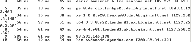

Beitragvon pointless » Do 4. Sep 2008, 14:55
Kopieren hab' ich nicht hinbekommen (ausser Grafik über CTRL-Druck - aber die kann ich hier nicht einfügen). Also abtipp (aus Datenschutzgründen erst ab dem fünften Eintrag, aus Faulheit leicht gekürzt):
5 ge-0.de-cix.frnkge03.de.bb.gin.ntt.net
6 xe-1-0-0.r20.frnkge03.de.bb.gin.ntt.net
7 p64-4-4-0.r22.londen03.uk.bb.gin.ntt.net
8 xe-4-4.r01.londen03.uk.bb.gin.ntt.net
9 83.231.146.198
10 hit-nxdomain.opendns.com
Sag' bitte Bescheid, wenn dieser Auszug nicht reicht.

Beitragvon Kenny » Do 4. Sep 2008, 15:26
1.Du kannst die Grafik einfügen (sofern sie das Jpeg-Format hat), einfach beim Posten unter "Dateianhang hochladen".
2. bräuchte ich schon den ganzen Trace (zumindest ab dem 4. Knoten).

Beitragvon pointless » Sa 6. Sep 2008, 09:04
Hab' ich doch auch in meinem OP erwähnt - ich nehme JonDo. Na ja, jetzt weiß ich ja, warum's so klappt und direkt über Alice nicht - vielen Dank an alle, die geantwortet haben!
Was passiert eigentlich genau auf dem von mir geposteten trace? Bei dem von \dev\null ist zumindest für mich weitaus deutlicher zu sehen, dass das ganze bei der IP-Adresse, die ihr als den Hoster der Website identifiziert, "hängen bleibt" - bei "meinem" trace kann ich das so nicht sehen.
Damit ist es ja dann (außerhalb von, sagen wir mal, China, wo "alles" blockiert wird) möglich, auf alle Websites zu kommen - wird von Alice blockiert, dann nimmt man einen anderen DNS-Server, werden bestimmte Länder vom Hoster blockiert, nimmt man einen anderen Proxy. Korrekt?

Beitragvon Kenny » Sa 6. Sep 2008, 13:40
Stimmt zum Teil.
Falls Alice bzw. der jeweilige Provider über den DNS-Server blockiert (man erinnere sich an Youporn und Arcor), ist es natürlich möglich, mit einem anderen DNS-Server zu blockieren.
Allerdings wäre es z.B. möglich den ganzen Internet-Traffic über einen Proxy zu leiten (wie früher bei AOL).
Dann kommst Du auch mit einem anderen DNS-Server nicht weit.
