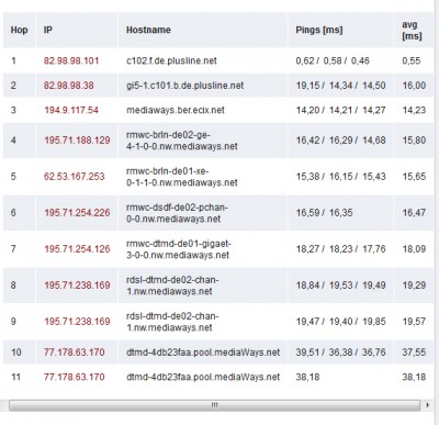

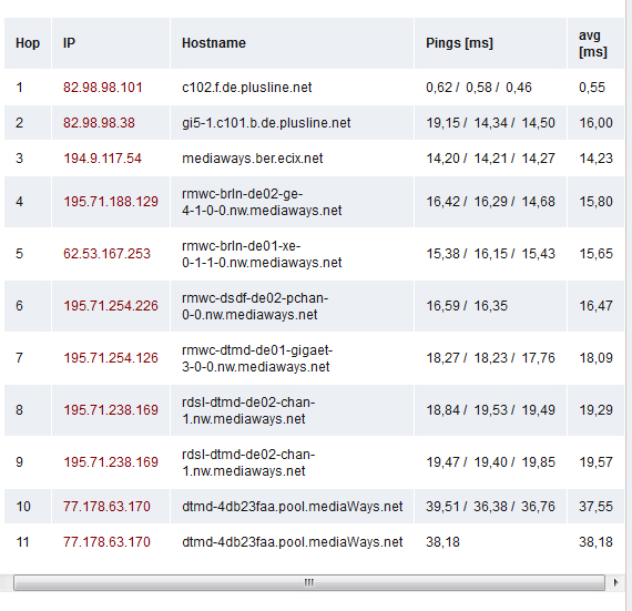

Beitragvon snakel » Di 17. Jan 2012, 18:15
habe das ganze eben mal gemacht
bei der ersten Station (also dem Router) war es 1 ms
habe das ganze dann nochmal bei Heise gemacht
Das ergebnis ist im Dateianhang.
Sieht für mich als jemand der keine Ahnung davon hat doch Ok aus ?? :D
Vielleicht hilft das ja ein wenig bei der Problemfindung.
Firewall ist nur die Windowseigene aktiv, und als Virenscanner Freeav
Mit freundlichen Grüßen
snakel
snakel
Beiträge: 18
Registriert: Di 17. Jan 2012, 01:12
Re: Ping Probleme
Beitragvon sykes » Di 17. Jan 2012, 19:20
Bei dieser Traceroute gibt es keine Auffälligkeiten. Dann kann es eigentlich nur am Zielrechner liegen oder auf der Strecke zum Zielrechner.
