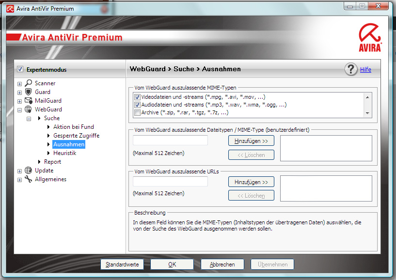

Es lag dann doch tatsächlich an dem Virenscanner AVIRA ANTIVIR PREMIUM bzw. an einer Einstellung (siehe Screenshot).
Hier waren die ersten beiden Punkte deselektiert. So wird der Live-Stream nicht mehr vom Virenscanner on-the-fly gescannt. Daran lag es. Problem gelöst.
