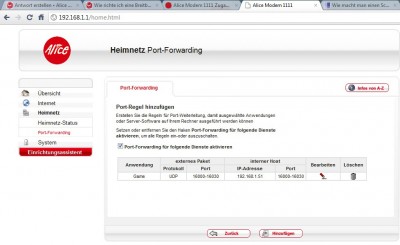

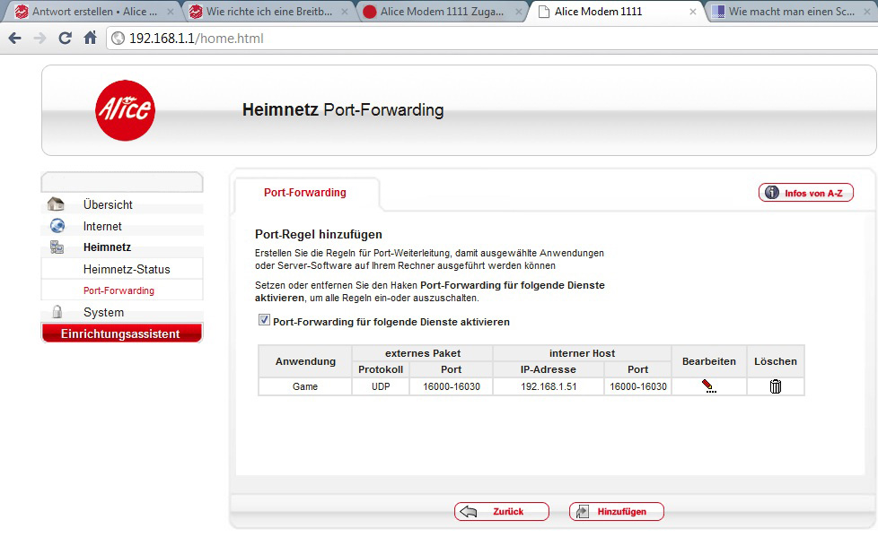

ich nutze es als router. hier mal die meldung, die ich erhalte:
The firewall that is causing the problem is likely to be in your modem/router. You will need to ask your ISP (Internet Service Provider) or refer to your router's instruction manual for information on how to open UDP port 16000 in your firewall. Most routers are configured through a web page built into them. You may be able to reach yours here. Unfortunately, it is not possible to offer step-by-step instructions here as every router is different.
Anwendung externes Paket interner Host
Protokoll Port IP-Adresse Port
Game UDP 16000-16030 192.168.1.51 16000-16030
so habe ich es jetzt eingerichtet, und es klappt trotzdem nicht. auch wenn ich firewall ganz ausschalte.

Dann versuch mal den Hardware reset, lass das Alice 1111 als Modem laufen und richte dir eine Breitbandverbindung ein. Ansonsten könntest du höchstens versuchen per telnet auf den Router zu kommen, ob sich aber dort im erweitereten Bereich die notwendigen Einstelllungen vornehmen lassen kann ich dir auch nicht sagen. Eigentlich sollten die Möglichkeiten des Portforwarding (benutzerdefinierte Einstellungen hinzufügen) im Alice 1111 "den Weg" freimachen.

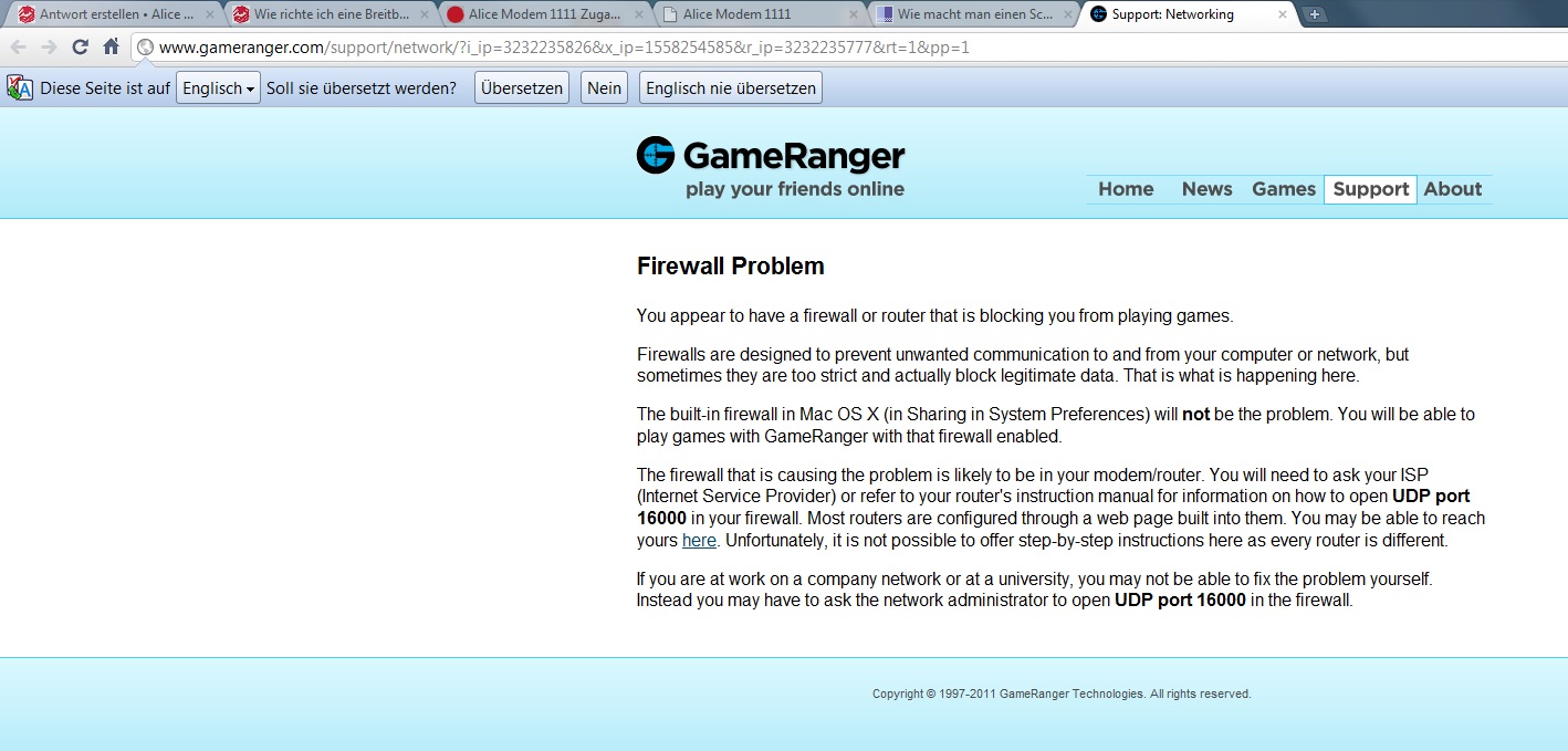

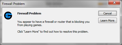

nun versuche ich wieder ins spiel und erhalte die alte meldung:
ich gehe weiter auf "learn more" und erhalte folgendes:
Es klappt irgendwie nicht.. bin ich jetzt dumm oder? ich verstehe das nicht!

jetzt bin ich völlig verwirrt..
warum gibt dann GameRanger diese meldung mit dem 16000-er UDP port??

gaius hat geschrieben:warum gibt dann GameRanger diese meldung mit dem 16000-er UDP port??
Was genau der GameRanger mit Stronghold zu tun hat, weiss ich nicht. Auf der Webseite von GameRanger wird das Spiel als unterstützt aufgeführt. Und für diese "Unterstützung" braucht´s wohl den Port 16000

Das 1111 scheint nicht so dolle zu sein, wenn man Portfreigaben setzt. Klick.
Als Notlösung wird übrigens in den Beiträgen empfohlen, das Gerät nicht als Router, sondern als reines Modem zu verwenden.
Re: Alice Modem 1111 - wie öffnet man den UDP Port?
Beitragvon gaius » Do 26. Mai 2011, 15:52
Hi! Danke euch allen! Es hat geklappt. Und zwar habe ich den Router "resetet" und dann eine Breitbandverbindung erstellt. Jetzt lässt sich alles mögliche spielen ))
