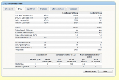

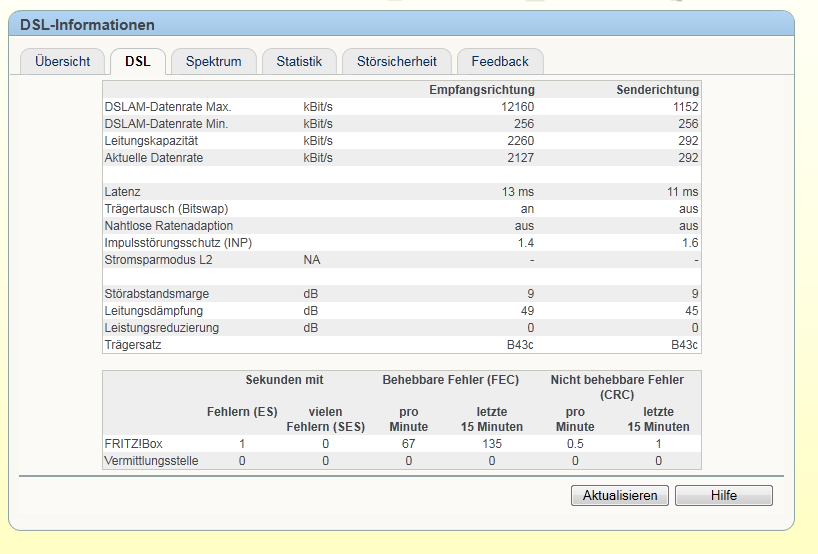

EDIT: Anbei noch ein Screen von meinen Werten

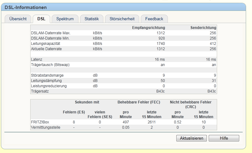

Zu deinen Sonderkündigungsrechten kann ich nicht viel sagen, nur ein paar technische Infos. Die Leitungsdämpfung liegt jetzt bei 50 dB und schwankt extrem, zudem wirst vom DSLAM auf ~ 1 Mbit/s gedrosselt. Ersteres kann mir das nur durch eine defekte TAL oder Störer in der Nähe erklären. Letzteres scheint so von Alice am DSLAM eingestellt worden zu sein. Versuch mal dem Twitter Team deine Probleme zu schildern oder ruf die Hotline an, es wäre wirklich mal sinnvoll dass sich ein Techniker die Leitung ansieht.

Hier mal ein neuer Screen:

Der DSLAM ist quasi offen, dir sollte die maximal verfügbare Bandbreite zur Verfügung stehen, die an deiner Leitung möglich ist.
Warum dem nicht so ist - keine Ahnung. Deine Dämpfung ist jedenfalls nicht die Beste.
Wenn ich mir jedoch die Dämpfungswerte von den beiden Screenshots ansehen, dann schwankt diese - das sollte normalerweise nicht der Fall sein und könnte auf eine nicht sauber aufgeklemmte/korrodierte Ader hindeuten. Das kann aber nur ein T-Techniker genauer herausfinden.
