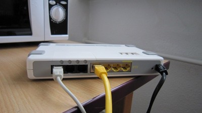

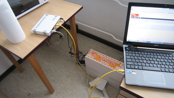

Beitragvon 9780295 » So 12. Dez 2010, 11:03
tut mir Leid, ich bin auslaender, ich kann nicht gut Deutsch schreiben..
Ein Techniker hat mich besucht, und er sagte das " alles ist ok " , dann 2 Tage Spaeter habe ich ein Modem bekommen.
Nach der Verkabelung, ich habe so gemacht ..
Aber es funktioniert leider nicht..

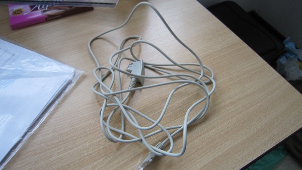

Ich finde, dass das Schluss nicht zu DSL Gate passt..
Jetzt benutze ich IP, DSN, von Studentenwohnheim, ich habe diese veraendert, aber geht es nicht :(
Ich moechte Frage stellen, muss ich etwas installieren, oder noch etwas machen ?
Vielen Dank

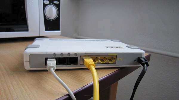

Du hast ein Sphairon Turbolink IAD bekommen, da ist die Verkabelung eigentlich recht einfach. Das schwarze Kabel ist die Stromzufuhr und kommt in die Steckdose. Da graue Kabel gehört in die Telefondose und mit dem gelben Kabel wird der LAN-1 Port des IAD mit der Ethernetkarte in deinem Rechner verbunden. Dann mußt du auf deinem Rechner noch eine Breitbandverbindung (BBV) einrichten und die Alice Zugangsdaten dort eintragen. Bei einem analogen Anschluß kommt das analoge Telefon an den mittleren Anschluss oben auf dem IAD. Bei einem ISDN Anschluss muß das ISDN Telefon an den S0 ISDN Port an der Seite vom IAD. Hast du einen ISDN Anschluss und willst analoge Telefone daran betreiben dann benötigst du noch zusätzlich einen A/B Wandler den du dir selber kaufen mußt.

Wenn das andere Ende des grauen Kabels in so einer Telefondose (linkes Bild, Anschluss in der Mitte) angeschlossen ist dann hast du alles richtig gemacht.
