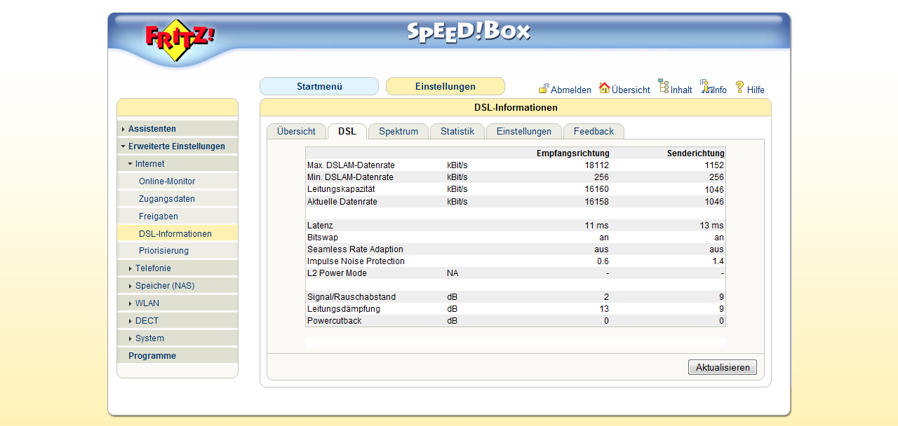

Ja, das erklärt ja dann auch, warum meine Verbindung schneller wurde, als ich die Einstellung "SNR-Marging" auf -3db gestellt habe. Bin auch zwischenzeitlich auf einen Artikel gestoßen, in dem beschrieben wird, wie man den SNR-Wert um mehr als 3db absenken kann. Das Tool "FBEditor" hilft dabei. Einfach die Konfigutationsdaten einlesen und nach dem Begriff "Marging" suchen. Dort kann man dann eine beliebige Absenkrate (db-Wert mal 10) eintragen. Ich konnte so die Downloadgeschwindigkeit auf 16.000 hochschrauben. Der Wert bei der Signal-Rausch-Toleranz liegt im Download jetzt zwar nur noch bei 2db. Aber die Verbindung scheint bisher noch total stabil zu sein. Denke, mit dem Wert kann ich jetzt absolut leben. Der Upstream war ja die ganze Zeit schon im grünen Bereich.
Zur Ansicht schick ich noch einen Screen-shot hinterher.
Hoffe, das anderen mit ähnlichen Problemen durch diesen Beitrag auch geholfen werden kann.
Ich bin jetzt mit dem Thema soweit jedenfalls am Ende (sofern die Verbindung stabil bleibt)

FBEditor hatte ich mir auch schon angesehen, allerdings bezweifle ich stark, dass die Leitung so lange stabil bleibt. Schau dir mal die Fehlerraten an, 2dB SNR ist schon recht heftig :) . Viel Erfolg beim weiteren Schrauben.

Bei 2dB SNR wundert mich das nicht, schau mal auf die Fehlerraten.

Ne, daran liegt es nicht. Hatte das Problem auch schon, bevor ich am SNR-Marging rumgespielt habe. Als ich laut FB ne Downloadrate von 12.000 hatte, kamen beim Speedtest auch immer nur 10.000 raus. Also immer ca. 2.000 weniger, als eigentlich angegeben. Auch im Upload komme ich nur auf ca. 800, obwohl die Box mit über 1000 synchronisiert ist. Also, irgendwas schein das abgezweigt zu werden...
Vielleicht hat ja jemand noch ne Idee. Wenn nicht, is auch nicht so schlimm.... Die Downloadraten jetzt sind ja eigentlich ok, und übrigens auch bei 2db bisher noch vollkommen stabil.
