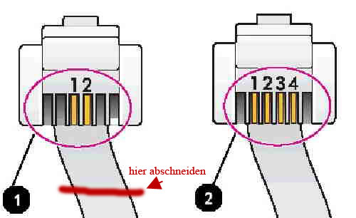

Die Sache lässt sich relativ einfach lösen.
Die 2 Adern (die, wie ich vermute durch das gleiche Kabel laufen, wie die 2 Adern zum Splitter) müssen mit dem Sphairon verbunden werden.
Dazu nimmst du ein gewöhnliches Telefonkabel (meistens Schwarz), schneidest den Clip-Stecker ab, nimmst die Kontakte 1 und 2 (wie unten im linken Bild) und verbindest diese mit dem Kabel, das vom Splitter zur Telefondose ging.
Den schwarzen Stecker steckst du in das Sphairon.
Nun sollte dein Haus mit dem Sphairon verbunden sein.
