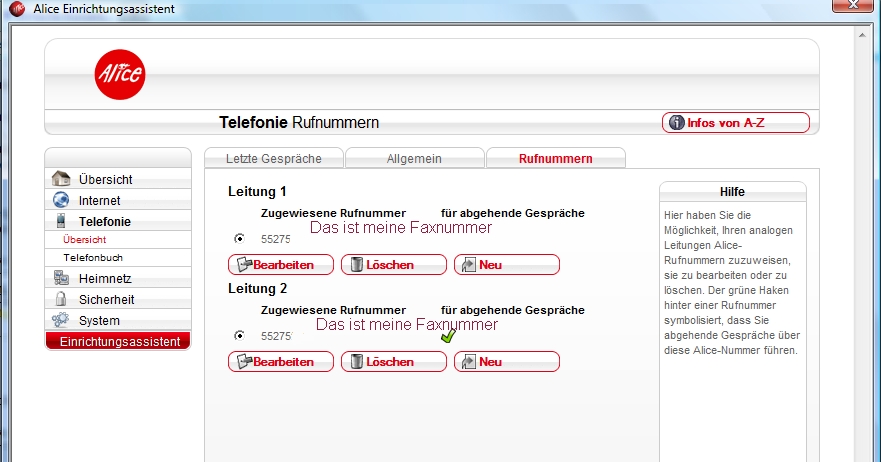

So, also ich hab das so gemacht und mal ein Screenshot gemacht zur Sicherheit, ob das so stimmt
Habe das Ganze getestet indem ich vom Laptop über meinen Mailaccount ein Fax geschickt habe - funktionierte!
Heißt das auch, das normale Telefonfaxe reinkommen (bin immernoch misstrauisch)?
LG Linda
Lindsi
Registriert: Di 9. Okt 2012, 22:01
Re: Kein Faxempfang - Einrichtungsfehler mit IAD WLAN 3232?
Beitragvon Undertaker » Mi 10. Okt 2012, 20:16
Lindsi hat geschrieben:Habe das Ganze getestet indem ich vom Laptop über meinen Mailaccount ein Fax geschickt habe - funktionierte! Heißt das auch, das normale Telefonfaxe reinkommen (bin immernoch misstrauisch)?
Ja das funktioniert jetzt auch beim Emfang "normaler" Faxe, du kannst dir ja mal ein normales Fax zusenden lassen, es gibt verschiedene Dienste und Firmen die das kostenlos machen, z.B. hier. Zu Not läßt du dir deinen nächsten Friseurtermin per Fax bestätigen. :wink:
Du brauchst übrigens nur die eine Leitung einrichten und freigeben an der dein Faxgerät auch tatsächlich angeschlossen ist, so hast du beide Leitungen mit der gleichen Nummer belegt, bzw. eine unnötig blockiert.

Urs12 hat geschrieben: Mit +49 oder einfach mit 0, dann mit Vorwahl oder ohne?
Aus deiner Signatur geht hervor das du kein Alice/o2 Kunde bist und auch eine genaue Aussage zur betroffenen Hardware kann ich leider nicht finden.
Falls es sich aber wie hier im Thread beschrieben um eine HomeBox IAD WLAN 3232 an einem Alice/o2 Anschluss handelt dann ohne Vorwahl, ohne +49 und ohne 0, einfach nur die Rufnummer (MSN) die der entsprechenden analogen Anschlussleitung zugeordnet wurde und an dem das Faxgerät auch angeschlossen ist. Das die Leitung freigeschaltet/aktiviert sein muß sollte selbstverständlich sein.
