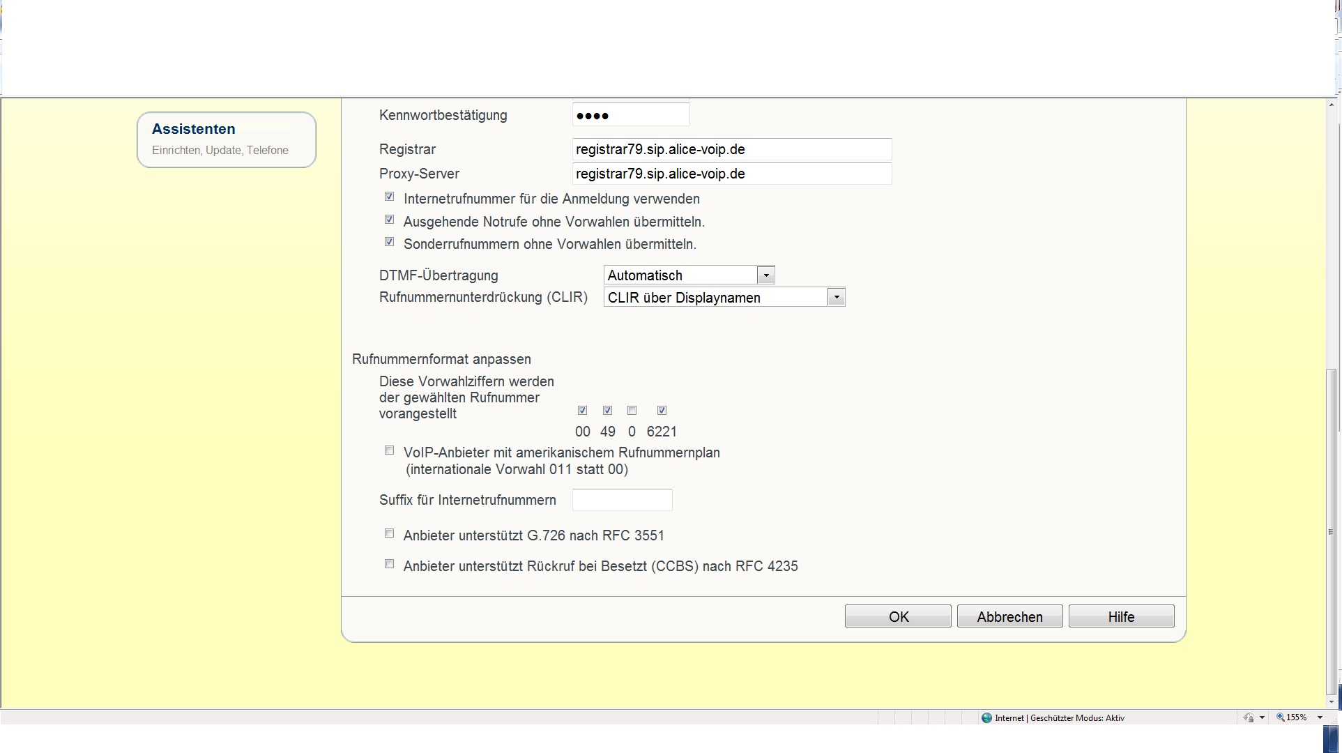

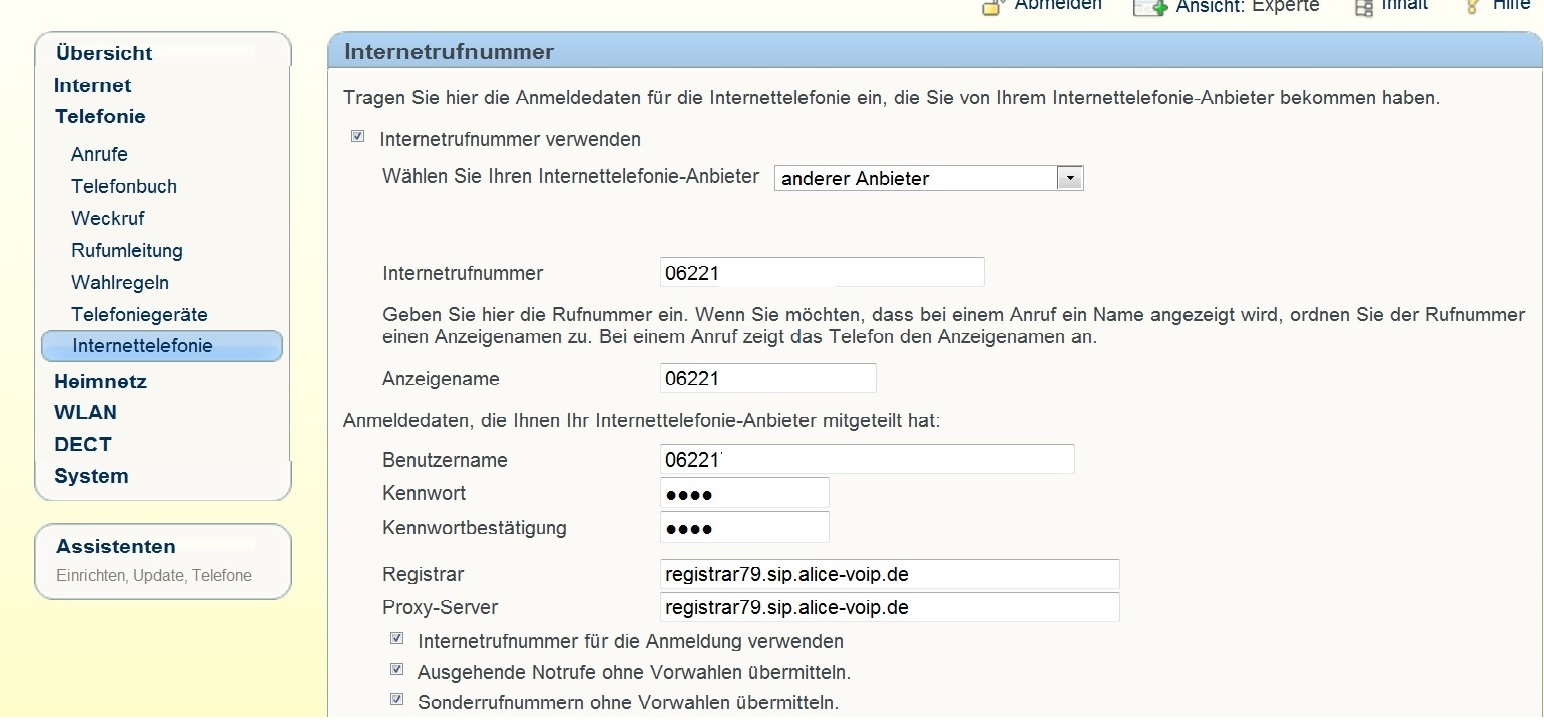

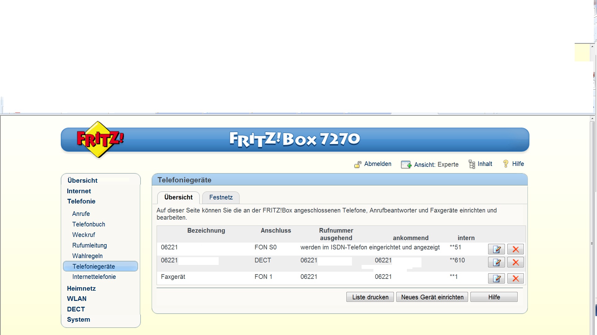

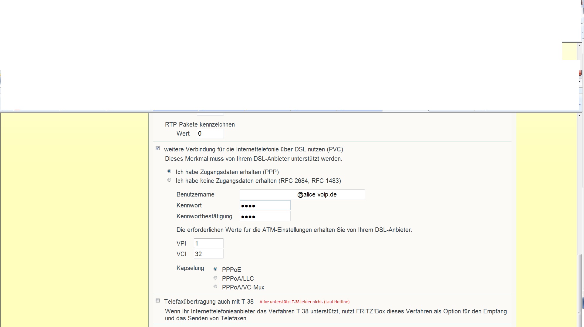

VoIP Einstellungen für das Fax entsprechend in der FB siehe Bilder:

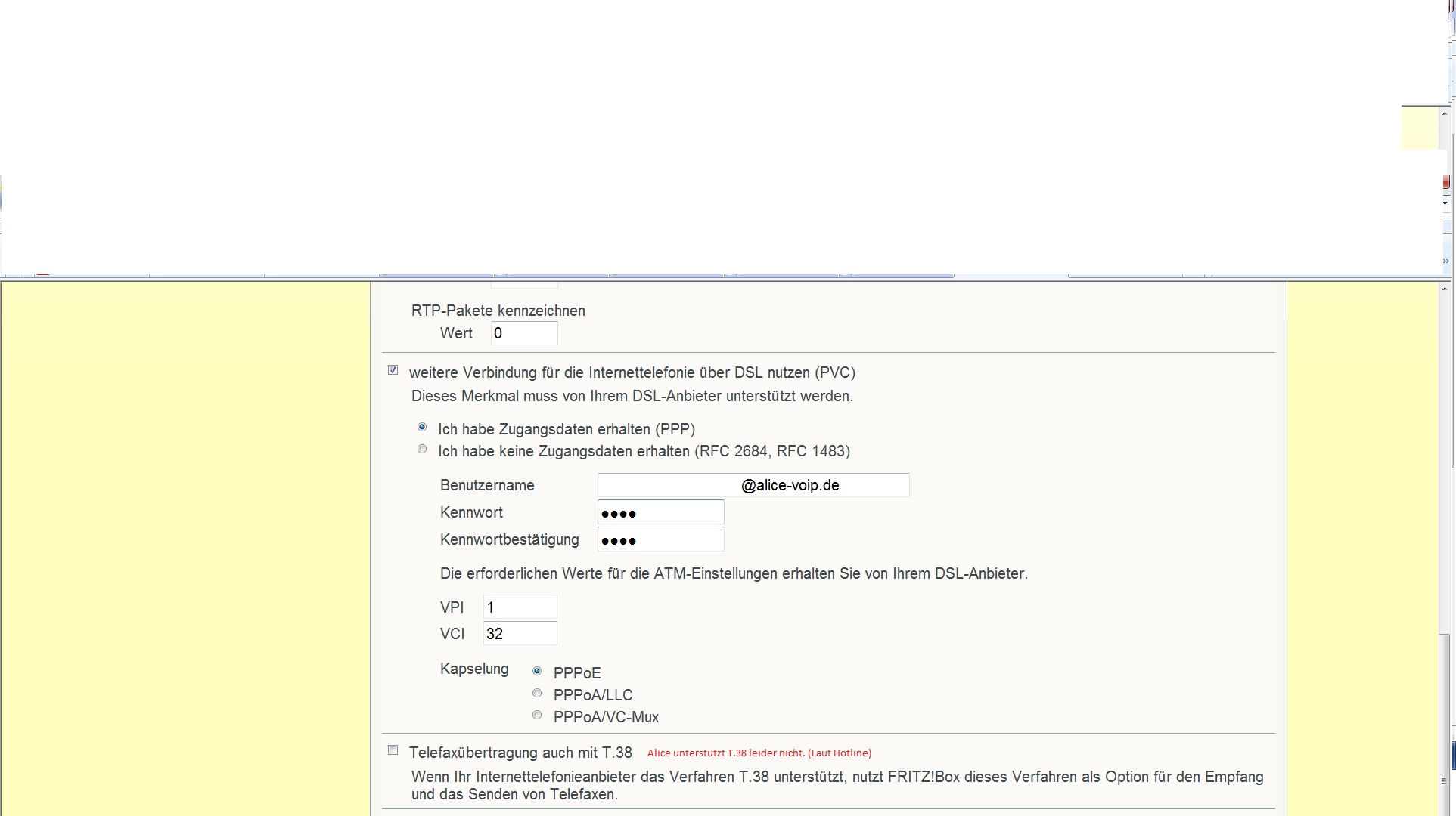

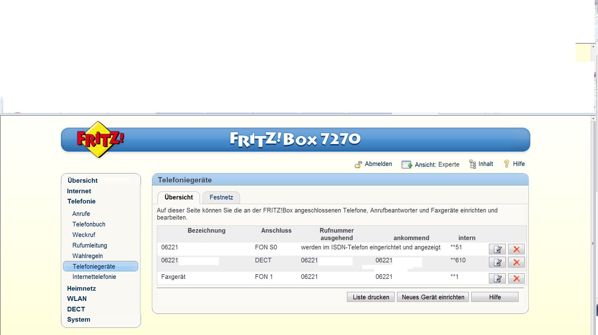

Noch ein Bild.

AFAIK läuft die Telefonie über VPI/VCI 1/35, nicht 1/32.

Gerade an NGN/VOIP Anschlüssen wird das Faxsignal als solchen manchmal nicht erkannt. Versuch mal den Anschluss bzw. das Faxgerät als Telefon oder zumindest als Kombigerät der der FB einzutragen. Wo hast du eigentlich die VOIP Zugangsdaten her, also "Registrar und Proxy-Server", Alice gibt diese Daten eigentlich nicht an die Kunden raus. Ausserdem passt die von dir verwendete Hardware nicht zu dem von dir angegebenen Speed Tarif.

Werde das mal mit dem Telefonie Gerät versuchen. Na mit ein wenig Grips bekommt man die VoIP Daten ja. Gibt ja aussreichend Anleitungen dazu :)
