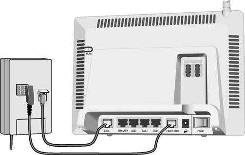

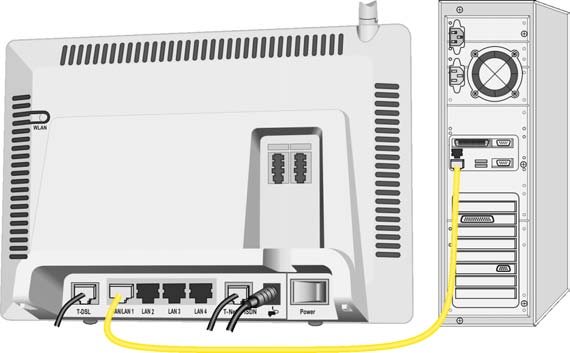

Beitragvon Kenny » Di 29. Jul 2008, 12:08
Zum Anschließen des Speedports wie folgt vorgehen:
Das Kabel, das vom Splitter zum Siemens-Modem geht in den Speedport-Router stecken (dort, wo "T-DSL" steht, Bild 2).
Nun den PC mit einem Lan-Kabel mit dem Speedport verbinden (Bild 1).
Nun diese Seite öffnen: http://192.168.2.1
Damit bist Du im Konfigurations-Programm des Speedports!
Dann bei "Konfiguration" auf "Netzwerk" klicken.
Im sich nun öffnenden Untermenü auf "Internetzugang" klicken.
Bei "Provider-Auswahl" "anderer Anbieter" auswählen.
Die von Alice Dir mitgeteilten Einwahldaten eingeben.
Unter "Name des Dienstes" nichts eingeben!, nur Benutzername und Kennwort eineben!
Unter Router-Einstellungen folgende Dinge ankreuzen bzw. einstellen:
MTU (sollte eigentlich automatisch eingestellt werden, wenn nicht, 1492 eingeben).
Dauerverbindung: Ein
Nun auf "Speichern" klicken.

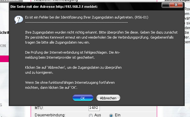

Beitragvon beast » Mi 20. Aug 2008, 13:39
so ich meld mich nochmal :-)
allerdings mit nicht so tollen infos
habe jetzt alles in folgender reihenfolge angeschlossen
                         Speedport W700V ---> 2 Rechner
TAE ------> Splitter ----<
                             Analoges Telefon
Wir können mit beiden rechnern Online gehen allerdings nicht mit der Router funktion sondern beide wählen sich über eine PPPoE verbindung ein.
Der Speedport spuck folgende Fehlermeldung aus "RJ56-01" ... sprich Falsche Zugangsdaten....

Beitragvon beast » Mi 20. Aug 2008, 15:29
klappt auch nich ......
und bei allen variationen kommt die angehängte fehlermeldung
beast

Re: Speedport + siemens O.o -noGo-
Beitragvon Kenny » Mi 20. Aug 2008, 15:46
Poste doch bitte einmal eine Übersicht über die Daten, die Du eingeben hast (am besten einen Screenshot von der Speedport-Oberfläche).
Achte darauf, deine persönlichen Daten unkenntlich zu machen!

Beitragvon /dev/null » So 24. Aug 2008, 12:07
Anhand der Meckermeldung kann es nur am eingegebenen Benutzernamen / dem eingegebenen Passwort liegen, die Meckermeldung ist da recht eindeutig.
Insbesondere, weil es ja mit den PPPoE Verbindungen klappt. Dem zufolge kann es gar nichts mit der Leistung von Alice zu tun haben.
