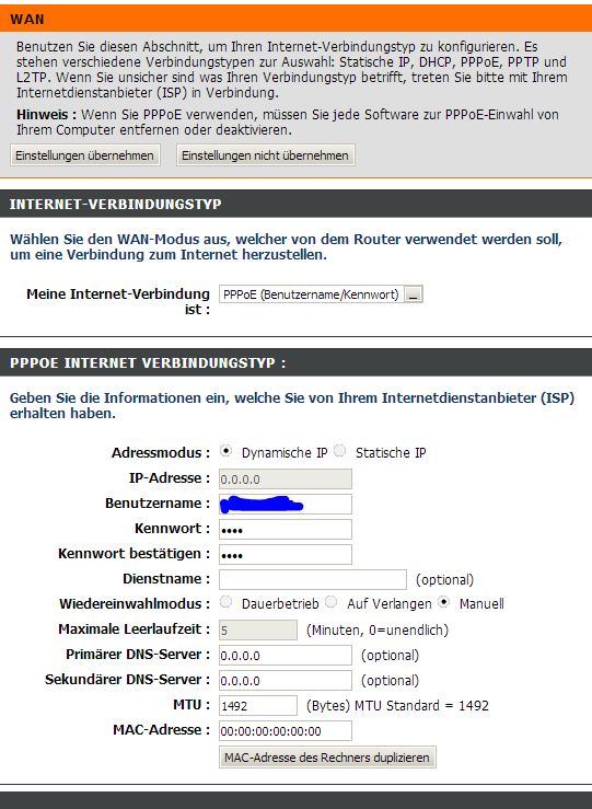

ich habe im Router (D-Link) die Zugangsdaten eingetragen und trotzdem muss man noch die PPoe Verbindung herstellen.
Das Kabel des Routers steckt im Modem bei dem Steckplatz 1.

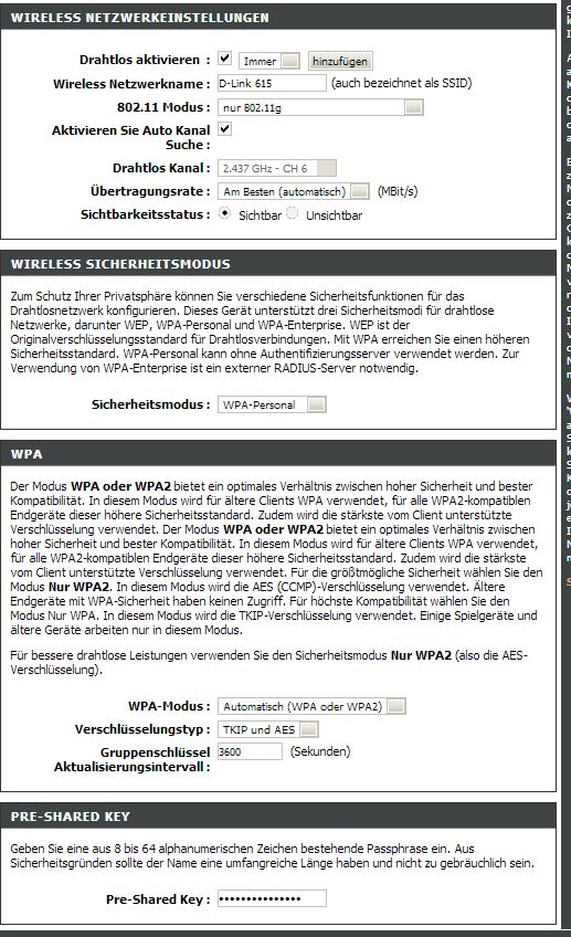

2. Problem: Der andere PC im Netzwerk erkennt den Router nur, wenn die Übertragung auf g-WLAN only steht - bei g+n gekoppelt erkennt er ihn nicht.

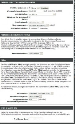

Meine Einstellungen:

Das wird nicht funktionieren weil der D-Link 615 kein Modem integriert hat. Somit kannst du den DIR-615 nicht anstatt des Siemens C2 einsetzen. Dafür wären ein D-Link DSL 2641B oder ein DSL 2741B die richtige Wahl gewesen, beides
ADSL2+ Modems mit WLAN-Router.
Den DIR-615 kannst du nur mit dem Siemens C2 als Modem nutzen, dabei wird der DIR-615 von seinem WAN/Internet Port mit dem LAN Port des Siemens C2-010-I verbunden. Die richtige Konfiguration des DIR-615 schienst du schon gefunden zu haben, wobei ich connection mode/Wiedereinwahlmodus auf Dauerbetrieb stellen würde sofern du einen Flatrate Tarif hast, sonst mußt du immer erst ins Routermenu und dich dort manuel verbinden. Desweiteren solltest du deine bisherige Breitbandverbindung löschen oder zumindet als Standardverbindung deaktivieren da der Browser diese sonst immer zur Einwahl nimmt und nicht über den Router verbindet.

Lopik hat geschrieben:Das LAN Kabel vom Modem muss also in die "Internet" - Buchse vom Router?
Ja, um dich über das Siemens C2 Modem mit dem D-Link 615 WLAN Router ins Internet einzuwählen ist das die richtige Verkabelung.
