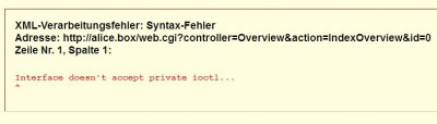

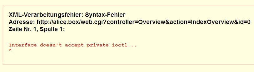

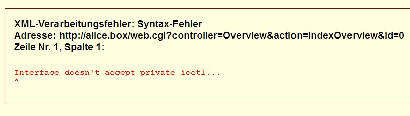

Nach dem letzten Firmware-Upgrade meines "Alice Modem 1231 WLAN"
erscheint nur noch die folgende Fehlermeldung nach Aufruf von http://alice.box
(UPDATE: und NACH dem Login):
Screenshot der Fehlermeldung
Jemand ne Idee, was ich machen kann?

Nein, das hatte ich bereits schon ausprobiert. Überall die Fehlermeldung.
Ich hatte bei meinem ersten Post allerdings etwas vergessen zu ergänzen:
Die Fehlermeldung erscheint erst NACH dem erfolgreichen Login.
