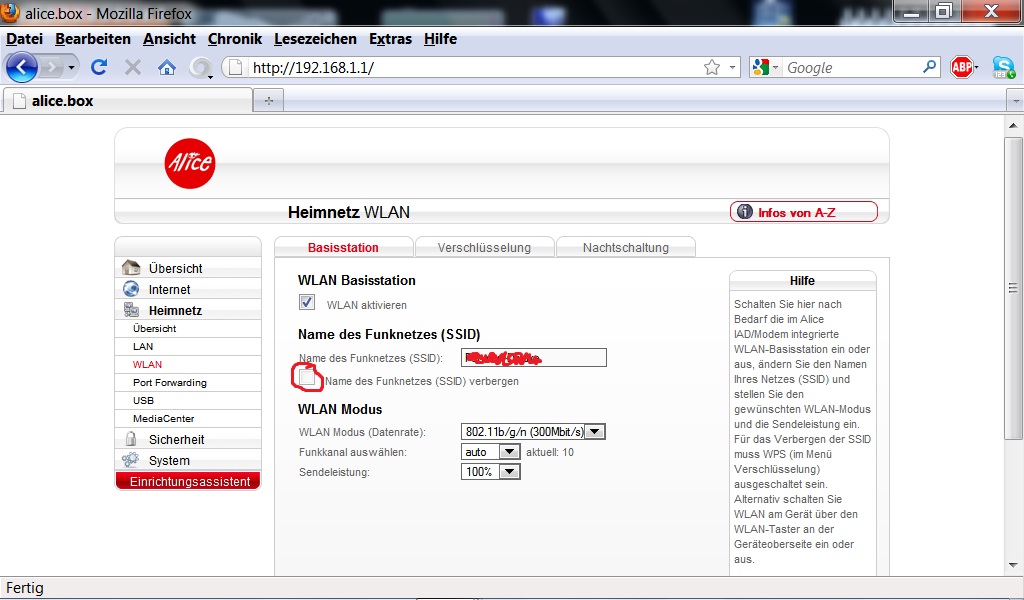

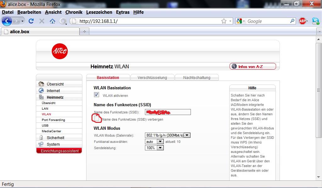

hallo leute ich habe am 22.11.2010 .für Alice Modem WLAN 1231 die neuste firmware aufgespielt und zwar hatte ich folgendes problem in verbindung mit ip tv funktionierte die wlan verbindung zum laptop nicht mehr (eigeschränkte connektivität ) bis hin zu abbrüchen. dieses problem konnte das update beseitigen jetzt taucht plötzlich ein neues problem auf die ssid lässt sich zwar umbenennen aber nicht mehr verbergen das kästchen kann man nicht anhaken. hat jemand eine idee ????

Kann es ein das du im Menu Verschlüsselung das WPS eingeschaltet hast? Das muß nämlich für das Verbergen der ssid ausgeschaltet sein.

Undertaker hat geschrieben:Kann es ein das du im Menu Verschlüsselung das WPS eingeschaltet hast? Das muß nämlich für das Verbergen der ssid ausgeschaltet sein.
:D DANKE Mann das war die Lösung !!!!!!
